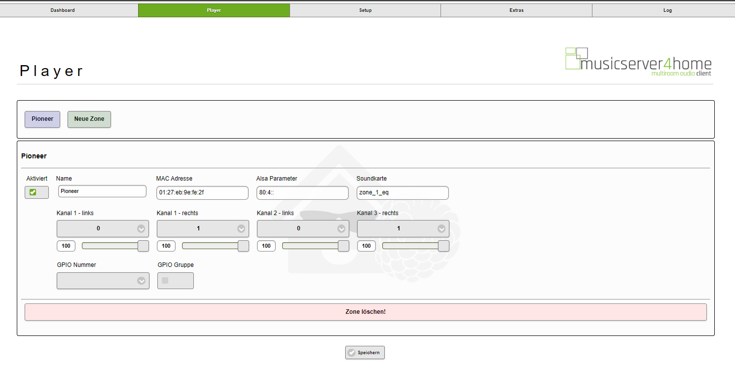

          ich versuche grad ein meinem Loxberry per MS4HClient-Plugin eine CSL-106 USB-Soundkarte mit SPDIF-Anschluss in Betrieb zu nehmen.... Klappt leider nicht, ich kann den Dienst nicht starten.
          Im Log bekomme ich folgende Ausgabe (IPs unkenntlich gemacht):
          /opt/loxberry/bin/plugins/ms4h_client/squeezelite -n Wohnzimmer -m 01:27:eb:9e:fe:2f -o zone_1_eq -a 80:4:: -s 192.zzz.yyy.xxx -M MS4H-Loxberry -d output=info -f /opt/loxberry/log/plugins/ms4h_client/player_1.log -b 500:2000 -C 30 -W
          [19:45:38.522685] output_init_alsa:936 init output
          [19:45:38.523091] output_init_alsa:976 requested alsa_buffer: 80 alsa_period: 4 format: any mmap: 1
          [19:45:38.528196] ALSA _snd_config_load_with_include:1887 /opt/loxberry/config/plugins/ms4h_client/sc_zone_1.cfg:17:1:Unexpected char
          [19:45:38.528331] ALSA config_file_open:3650 /etc/asound.conf may be old or corrupted: consider to remove or fix it
          [19:45:38.528371] ALSA snd_config_hooks_call:3572 function snd_config_hook_load returned error: Invalid argument
          [19:45:38.528409] ALSA snd_config_update_r:4026 hooks failed, removing configuration
          [19:45:38.528665] test_open:281 playback open error: Invalid argument
          [19:45:38.528704] output_init_common:401 unable to open output device: zone_1_eq
          Kann ich das irgendwie selbst lösen....? "Unexpected char" würde ich jetzt mal für ein Problem mit einem Umlaut oder so halten, aber nutze ich ja nicht....

              • Clubsport
                Clubsport kommentierte
                Aber müsste ich nicht erstmal überhaupt irgendwie die Zone aktiviert bekommen? Der Fehler im Log hat doch nix mit den angeschlossenen Kabeln zu tun, oder doch?
                Keine Ahnung was du eingestellt hast im Client, das sehe ich nicht aus den Daten.
                Es wurde nur einen Zone mit der Soundkarte " zone_1_eq" angelegt. Mehr kann ich da nicht raus lesen.

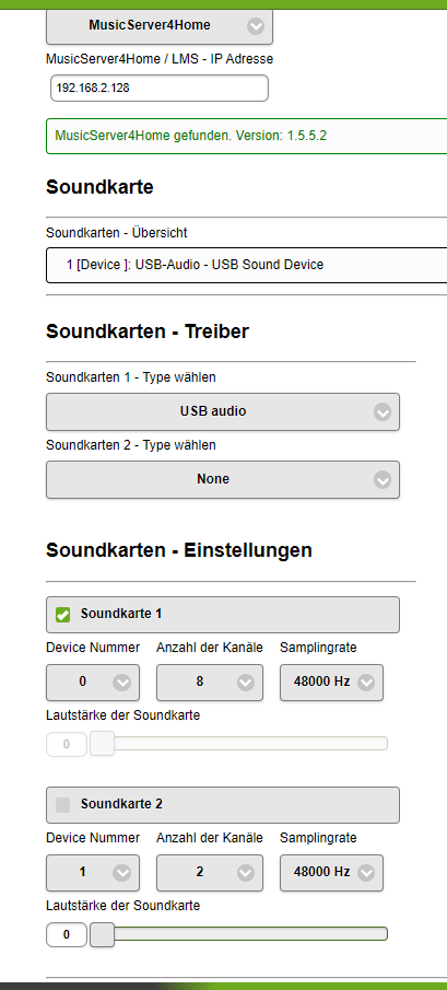

            • Clubsport
              • 11.01.2018
              • 602
Ansichten: 218
Größe: 51,3 KB
Ansichten: 205
Größe: 59,0 KB
                • 7329
                Er kann die Karte nicht auslesen, sonst würde das Volume der Soundkarte nicht auf 0 stehen.
                Was genau ist das für eine Karte? Hersteller-Link?

                    Da fällt mir gerade auf...
                    Kanal 2 hast du die gleichen Kanäle wie bei Kanal 1...
                    Die müssen leer bleiben. Kanal 1 l/r 0 und 1 Kanal 2.... leer

                  • Clubsport
                    • 11.01.2018
                    • 602
                    #29
                    So, also Kanal 2 leer lassen ändert auch nichts, und ich bekomm auch die USB-Soundkarte nicht dazu dass die Lautstärke ausgelesen werden kann.
                    Ist das denn die falsche CSL-Karte? Ich hatte extra versucht mich genau an die Anleitung zu halten...
                    Kann ich noch irgendwas checken? Wenn nicht, geht die Ende der Woche zurück.

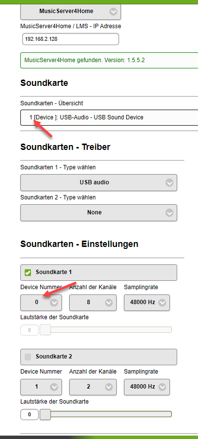

                      • 7329
                      #30
                      Bin erst jetzt dazu gekommen das ganze mal am PC anzuschauen...
                      Hatte den Fehler auf dem Handy nicht gesehen.
                      Schau dir mal das Bild genau an...
                      Was fällt dir auf???
Ansichten: 242
Größe: 55,2 KB
                      Du hast Device Nr 0 vergeben, obwohl sie Device Nr 1 ist.
                      Die DeviceNr. ist nicht 0,1,2,3... sonder die die oben angegeben sind.
                      Es ist eine Eigenheit von Linux das wenn nur eine USB-Soundkarte am System hängt nicht 0 sondern 1 die erste Karte ist.
                      Wenn zwei Karten angeschlossen sind ist es 0 und 1...​
