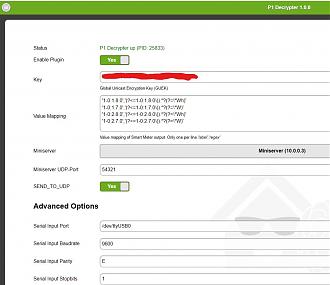

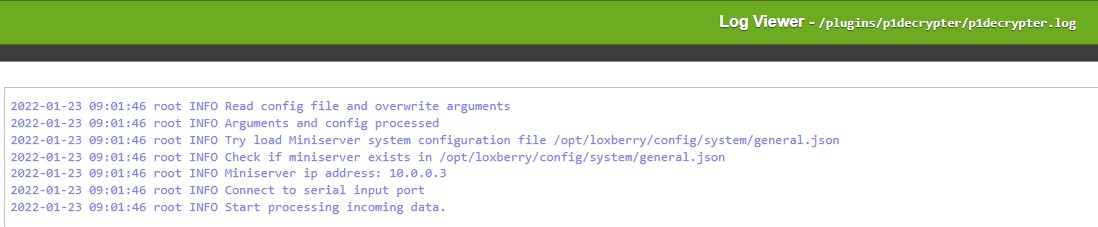

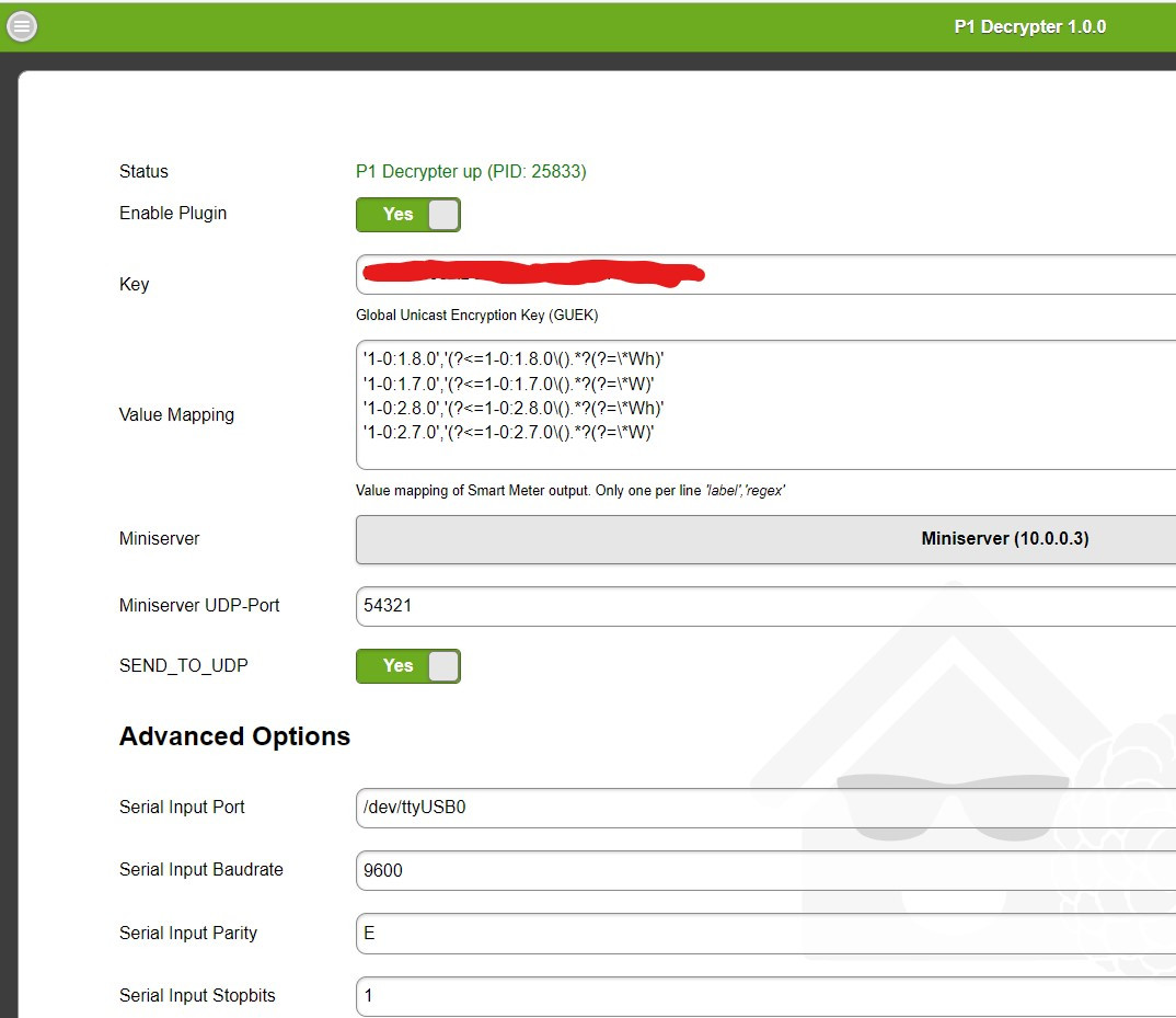

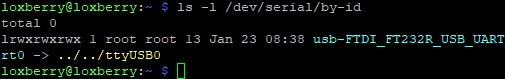

    Zur Zeit kann ich noch nichts übertragen:
    Amis Zähler der Netz OÖ - Siemens TD 3511 mit AES Verschlüsselung
    Weidmann USB Lesekopf
    folgende Einstellungen:
    Klicke auf die Grafik für eine vergrößerte Ansicht  Name: 1.jpg Ansichten: 0 Größe: 136,1 KB ID: 334682
    Klicke auf die Grafik für eine vergrößerte Ansicht  Name: 2.jpg Ansichten: 0 Größe: 16,7 KB ID: 334683
    Klicke auf die Grafik für eine vergrößerte Ansicht  Name: 3.jpg Ansichten: 0 Größe: 60,8 KB ID: 334684

      Hi Alex,
      danke für die Rückmeldung. Ich habe jetzt ein neues Pre-Release (1.1.0) erstellt wo ich das Debugging verbessert habe.
      Wenn du dir das neue Pre-Release installierst und den verbose Flag in der Konfiguration aktivierst erhältst du genauere Information im Log was bei der Verarbeitung der seriellen Daten passiert. Du kannst mir die erweiterten Log-Daten auch gerne zur Verfügung stellen. Eventuell kann ich dann mehr dazu sagen.
      Liebe Grüße,
      Daniel
        • 4611
        bitte schön
        • Metrophos
          Metrophos kommentierte
          Hmm, ok. Also entweder kommt vom seriellen Port nichts oder das Startbyte ist bei deinem Smart Meter Modell ein anderes. Es kann auch sein das die Daten generell anders aussehen. Ich habe noch ein Fix-Pre-Release (1.1.1) erstellt damit im verbose Mode geloggt wird ob vom seriellen Port überhaupt etwas kommt.
          Das müsste dann im Log so aussehen: 2022-01-23 14:43:54 root DEBUG STATE_IGNORING: Wait for start byte, get: (b'00')
          Sollte diese Meldung nicht erscheinen werden vom seriellen Port keine Daten gesendet.
          Ich habe auch gleich hinzugefügt das im Logfile der Key nicht angezeigt wird.
        • 4611
        Hab etwas mit den Einstellungen gespielt aber mehr als das bekomme ich nicht raus.
        Wie bereits geschrieben bei mir nicht schlimm und wird eher am Script und nicht am Plugin liegen.

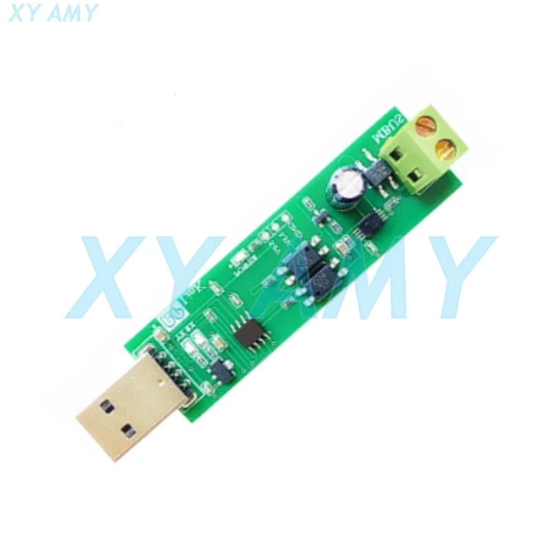

          • Noschvie
            • 24.09.2018
            • 659
            mno : mit diesem USB to M-Bus Client Modul funktioniert die Kommunikation
