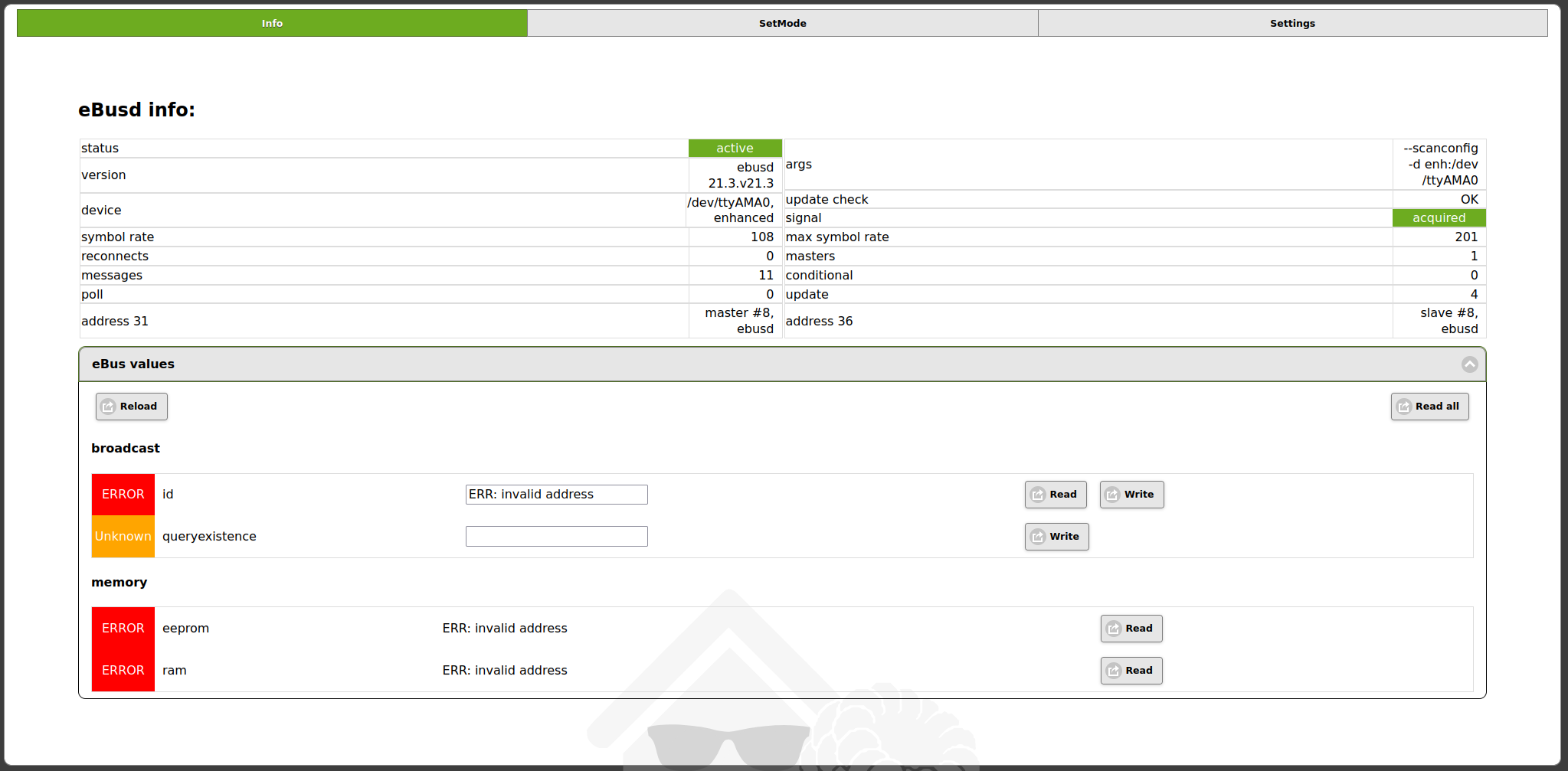

    Hallo zusammen.
    ich habe auf einem RasPi 3+ (auf dem Loxberry läuft) einen eBus-Adapter sitzen (aus dem FHEM-Forum, Version 2.2).
    Eine Verbindung zum Bus habe ich wohl nach etwas Gefummel hinbekommen:
    Mit den "ebusd startup args":
    --scanconfig -d enh:/dev/ttyAMA0
    sieht die Info-Seite so aus:
Ansichten: 856
Größe: 134,3 KB
    Aber ich bekomme keine Werte und das Log sagt dauernd das:
    2022-02-03 12:47:21.734 [bus error] device status: unexpected available enhanced byte 2
    ebusctl sagt das:
    loxberry@loxberry:/etc/ebusd $ ebusctl i
    version: ebusd 21.3.v21.3
    update check: OK
    device: /dev/ttyAMA0, enhanced
    signal: acquired
    symbol rate: 88
    max symbol rate: 249
    reconnects: 0
    masters: 1
    messages: 11
    conditional: 0
    poll: 0
    update: 4
    address 31: master #8, ebusd
    address 36: slave #8, ebusd
    Kann mir jemand helfen?
    Danke,
    Grüße,
    teeceeell

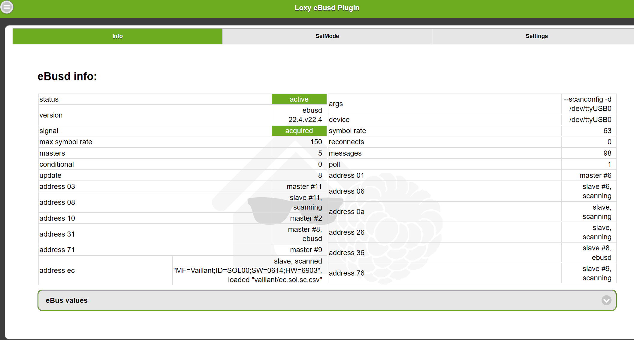

      Hallo.
      Bei mir sieht es ähnlich aus.
      Settings:
      --scanconfig -d /dev/ttyUSB0
      Bei mir findet er nur die Solarstation. Die bringt mir aber wenig.
      Würde gerne haben, dass er die Wärmepumpe mit der VRC 700 Steuerung findet.
      Hab aber keinen blassen Schimmer warum das nicht funktioniert.
      mfg Georg

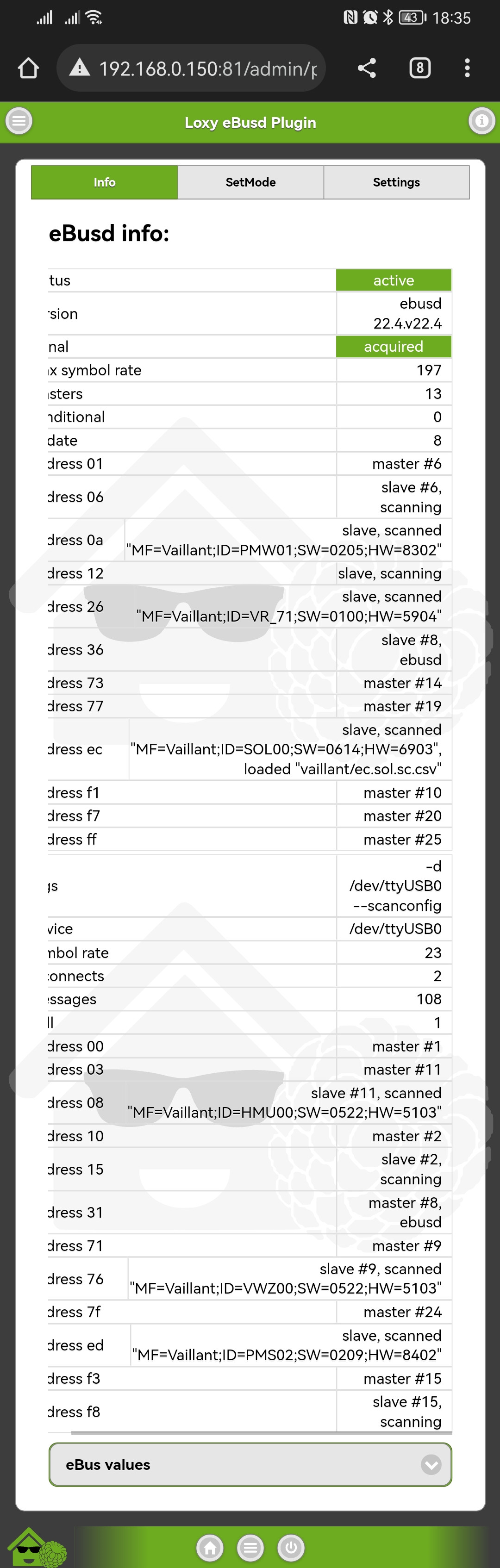

        Hallo.
        Jetzt erkennt er zwar einige Geräte, aber ordnet keine CSV Dateien zu. Wie kann des das sein?
        Mfg Georg Klicke auf die Grafik für eine vergrößerte Ansicht

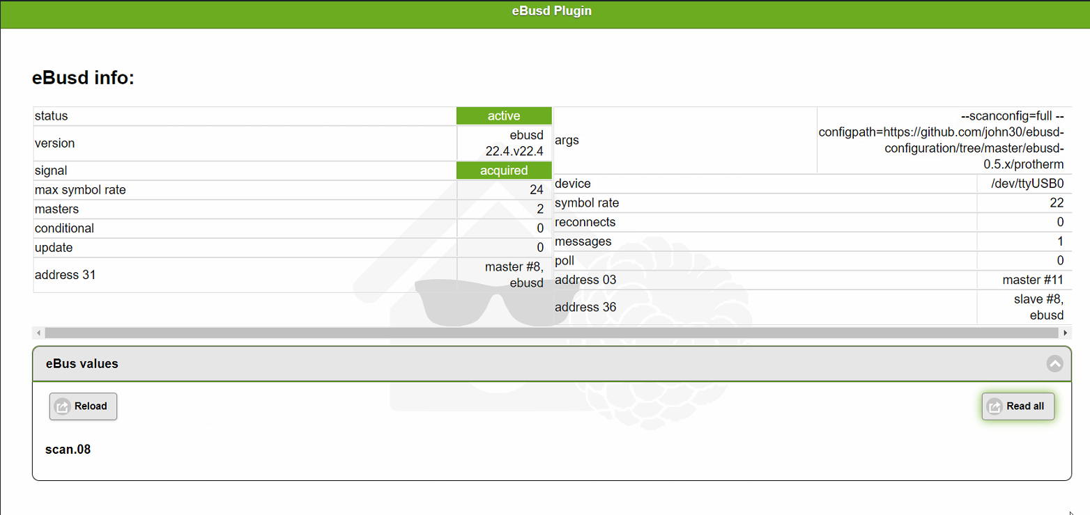

            Was mache ich falsch?
            Habe einen ESERA eBus Coupler USB, auf dem Raspberry/Loxberry und eine Gasheizung Protherm Tiger
Ansichten: 476
Größe: 222,2 KB
