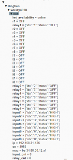

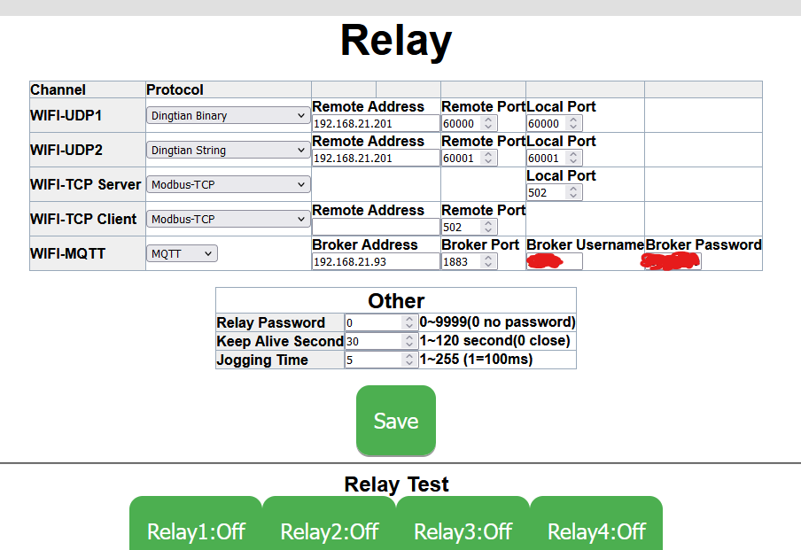

    Hallo.
    Ich nutze MQTT für meine Shellys und wollte jetzt noch ein WLAN Relais hinzufügen.(Dingtian IOT WiFi Relay)
    In

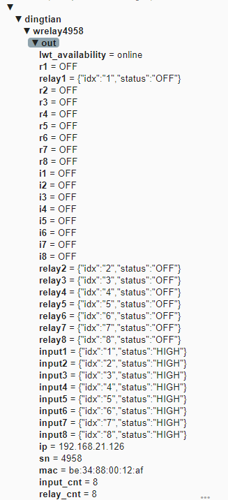

    MQTT Subscriptions sollte /dingtian/# stehen. Bei MQTT für die Homematic CCU kommt es genau so an.. Habe es mit dem Programm MQTT Explorer rausgefunden.
    Habe auch dingtian/# getestet, geht auch nicht.
    Kann ich MQTT für den Loxberry auch so einstellen, dass alles angenommen wird?
    Schalten über die CCU (MQTT) geht so: /dingtian/wrelay4958/in/r1 und dann ON oder OFF (Für Relais 1)
    Status: /dingtian/wrelay4958/out/r1
    Ich weiß jetzt nicht genau, was da falsch läuft.

    Gruß Holger

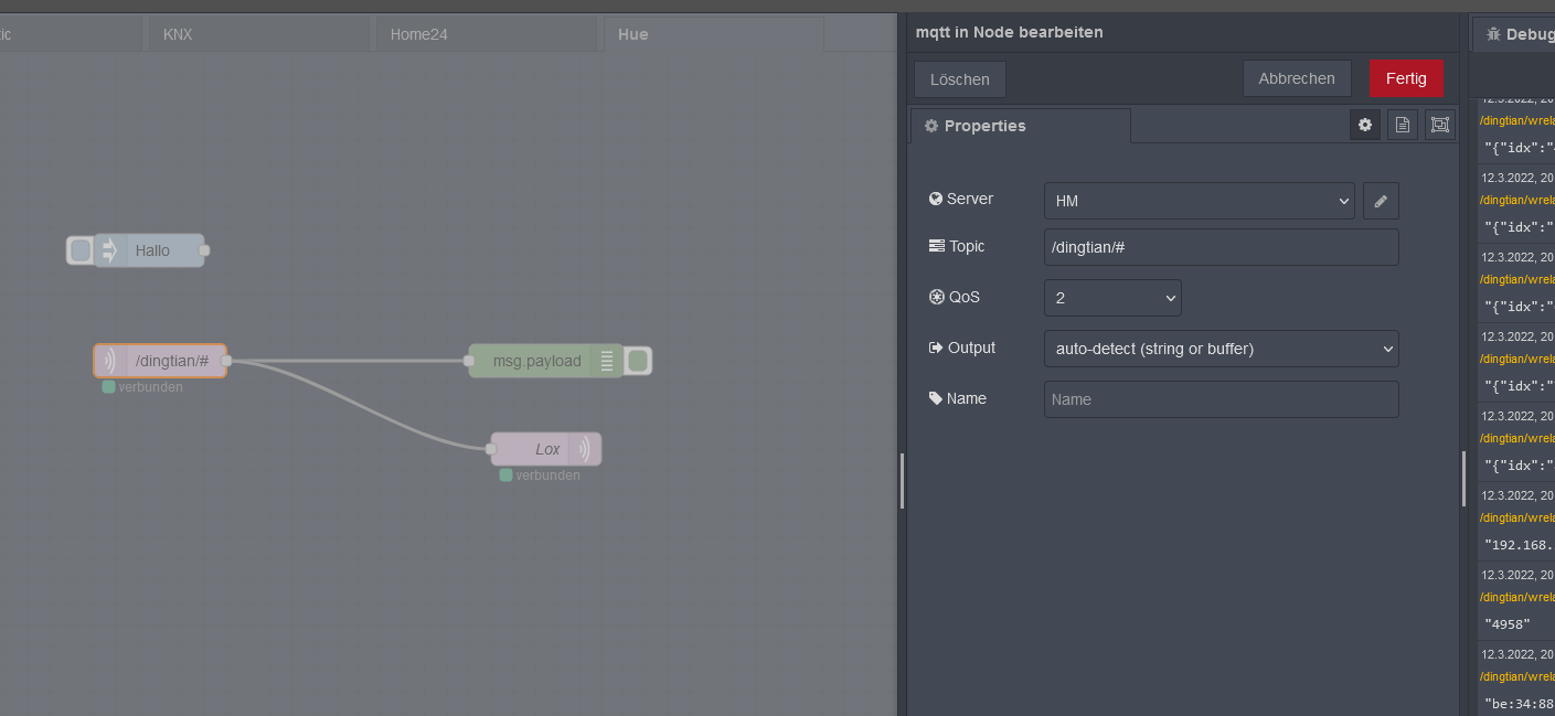

    Ach so, leite ich die Daten mit NodeRed 1 zu 1 an den Loxberry weiter, geht es. Warum auch immer.

      Das sollte funktionieren.
      Du abonnierst alles, indem du einfach # abonnierst.

        Moin. Fehler ist gefunden. Das Relais Board konnte mit dem Passwort nicht um. Geändert und jetzt funktioniert es.
