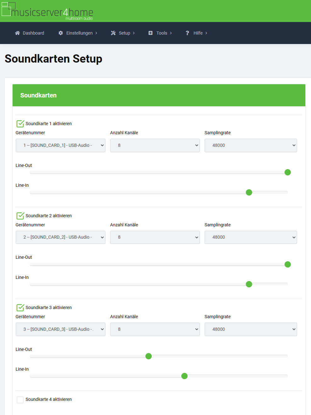

                  Mal ein zwischenstand...
                  Ich arbeite gerade am MS4H v2.
                  Jetzt wird automatisch der LineIn für USB-Karte bzw. alle Karten die einen Line im AlsaMixer haben konfiguriert und du kannst das Capture Volume in den Soundcard-Settings setzten.
Ansichten: 332
Größe: 71,8 KB
                  alsaloop kannst du mit einer URL starten und stoppen.
                  Beim Start wählst du selber was genau passiert
                  &do=start&hw=3&zone=zone_01&time=30000
                  &do=stop
                  alsaloop lässt sich nur einmal starten, auch wenn man zB wie oben im Bild drei Linein vorhanden sind so habe ich mich dazu entschieden eine Instanz ist genug.
                  alsaloop schaltet die Zone die man in der URL angegeben hat im PowerManger ein, und erst wieder aus wenn alsaloop beendet ist.
                  Soweit für dich zur Info, sonst noch wünsche?
                  PS:
                  Es dauert schon noch eine weile bis v2 kommt, aber es wird ein paar coole Features geben die Loxone im Musik- oder AudioServer so nicht können.
