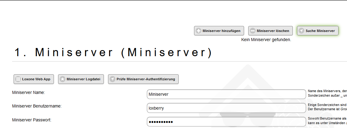

    hmm, woran das liegt, eventuell nicht am Umzug auf den MS v2. ABER
    ich habe auf MS v2 migriert und parallel noch den alten MS1 laufen.
    Der MS v2 hat die gleich IP, wie der zuvorige Haupt v1 Server.
    Nun funzt das MQTT Plugin nicht mehr. Gibt es einen Zusammenhang?

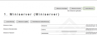

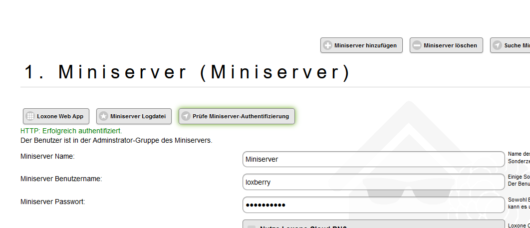

    -Unter loxberry Miniserver wird KEIN MS gefunden, aber bei Versuch der Authorisierung kommt die Meldung, dass der User Loxberry sich als admin am MS anmelden kann...

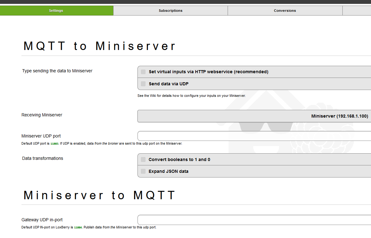

    -Im MQTT Plugin ist nichts mehr im Eingang und unter Settings sind auch die Empfangsports, etc Einträge weg.
    Ich kann zudem die Tickboxen (UDP, HTTP, etc) nicht mehr anwählen:
    Klicke auf die Grafik für eine vergrößerte Ansicht  Name: mqtttt.png Ansichten: 0 Größe: 62,5 KB ID: 347824

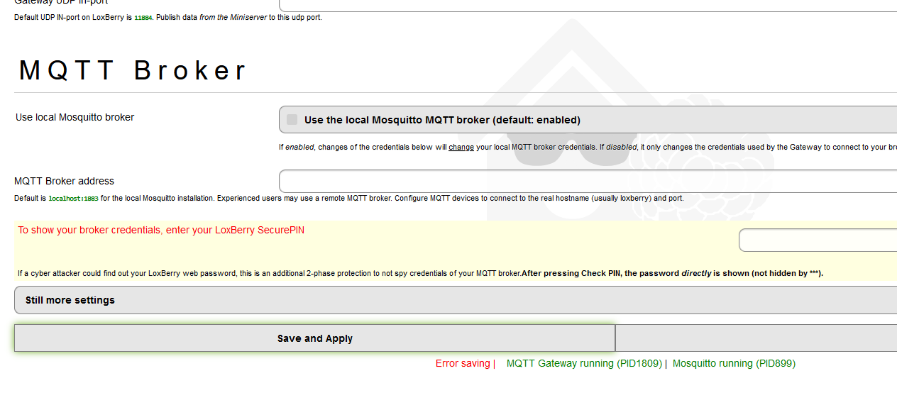

    Speichern geht auch nicht mehr?
    Klicke auf die Grafik für eine vergrößerte Ansicht  Name: mqttttt2.png Ansichten: 0 Größe: 68,4 KB ID: 347825
    Gibt es einen Zusammenhang mit der Migration?
    Ist parallel im gleichen zuge die SD Karte abgeraucht?
    Jemand ne Idee?

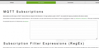

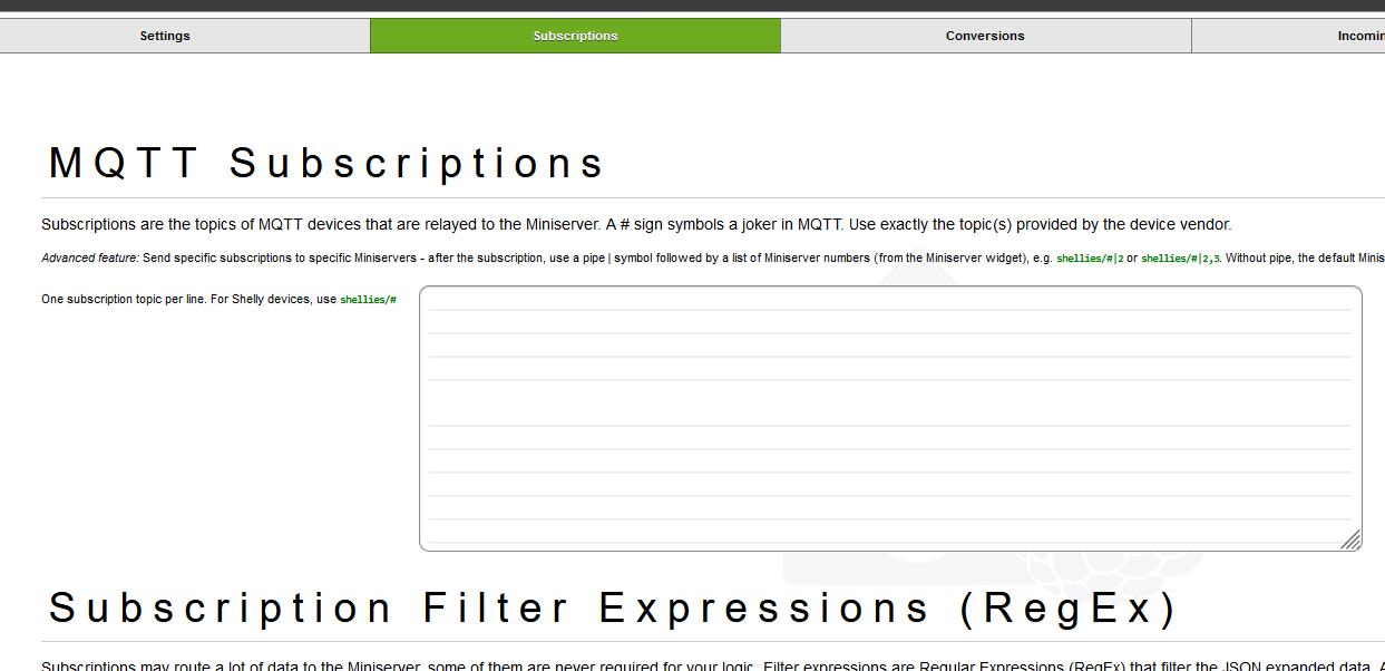

    auch Subscriptions sind leer nun im MQTT Plugin.
    Klicke auf die Grafik für eine vergrößerte Ansicht  Name: subbbb.png Ansichten: 0 Größe: 52,4 KB ID: 347829
    Also mal einfach sämtliche Einstellungen weg.
    und leider nicht speicherbar! sonst hätte ich das fix eingetragen.

          sehe gerade beim Healthcheck":
          19.05.2022 08:43: Healthcheck reports 1 errors. Please run Healthcheck for details.
          Current errors:
          MQTT Gateway running (PID 1809). Current status: Could not connect to your configured MQTT broker.
          aber da komme ich auf das problem zurück, dass ich im MQTT settings nichts speichern kann.
          MQTT einfach nochmal drüber bügeln?
            • 2674
            hab es einfach nochmal drübergezogen und das MQTT Plugin läuft wieder.
              Da werden ja beim Start die VI‘s geprüft. Vielleicht wird das auch irgendwie mit der MS ID verknüpft, welche ja bei Dir nun anders ist.
              svethi Beim MQTT kommen die UIDs von Loxone nicht dran, das dürfte nicht die Ursache gewesen sein (wenn du das gemeint hattest)
              simon_hh Wenn das UI die Settings weder lesen noch schreiben kann, ist bzw. war entweder das Config-Json korrupt, oder das Plugin hatte darauf keine Leserechte mehr.
