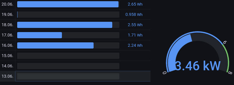

    ich bin einfach zu dusselig und bekomme das nicht hin:
    Ich möchte gerne Tages- Wochen -Monatsverbräuche und -Erträge in Grafana anzeigen lassen.
    Die Datenquelle sind z.B.
    Shelly 1PM oder auch Werte, die ich über meinen Wechselrichter per Modbus erhalte.
    Es sind alles Momentanwerte.
    Die Anzeige des aktuellen Werts bekomme ich leicht mit
    mean ()
    und Group by time
    ($_intervall)
    hin.
    Ich bekomme aber keine vernünftigen Tageswerte angezeigt:
    Ich hatte gedacht, dass bei
    Group by time
    ($_1d)
    z.B. Tageswerte angezeigt werden, aber das völlig unplausible Zahlen, die angezeigt werden.
    Ich habe es irgendwo schon gelesen, dass problematisch z.B. sein kann dass die Werte nicht immer regelmässig aufgezeichnet werden, z.B. alle Werte pro Sekunde, dann alle Summieren und durch die Anzahl der Sekunden teilen.
    Ich hatte gehofft, dass Grafana das selber anhand der Datenpunkte ermittelt.
    Kann mir jemand auf die Sprünge helfen?
    z.B. hier:
Ansichten: 2447
Größe: 46,6 KB
    rechts aktuelle PV Produktion
    links sollte z.B.
    18.06: 34,7kWh
    19.06: 15 kWh
    stehen, es wird aber nicht richtig angezeigt,.
    mean() scheint hier einen Durchschnittswert zu bilden, oder was auch immer.... oder es es werden alle "0" Erträge über Nacht mit einbezogen.
    keine Ahnung, abder da ist völliger Murks

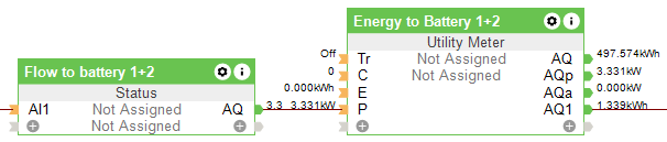

        Ich habe den Utility Meter mit AQ1-Ausgang (Tagesenergiezählung) verwendet.
Name: Flow to Utility Meter.png
Ansichten: 1742
Größe: 16,9 KB
        Die Durchflussmenge geht an den Eingang P. Die Einstellung Zeitspanne für die Mittelwertbildung [s] im Zähler ist auf die Aktualisierungsrate der eingehenden Daten eingestellt. In meinem Fall ist dies auf 10 Sekunden Aktualisierungsintervall eingestellt. Die Genauigkeit stimmt mit unabhängigen Messungen auf der Website des Herstellers überein, der absolute Messungen verwendet (Fronius Solar.web).
        Der Ausgang AQ1 geht an die Influx-Datenbank. Diese wird um Mitternacht auf Null zurückgesetzt.
        Die Grafana-Einstellungen verwenden SELECT (value)max(), GROUP BY time(1d).
        Ich hatte keinen Erfolg beim Versuch, nach Monat zu gruppieren. Das Beste, was ich hinbekomme, ist die Gruppierung nach 30d. Ich glaube, dies ist eine Einschränkung von Influx.
        Das folgende Bild zeigt auch zwei Diagramme, in denen die Gruppierung nach 30d mit der Gruppierung nach 1d übereinstimmt.

        • Tico
          Tico kommentierte
          Ich bin mir nicht sicher, welchen Satz Sie meinen...
          'Der Ausgang AQ1 geht an die Influx-Datenbank' - Ich verwende nicht Stats4Lox, sondern eine Installation von NodeRed, die den Wert an Influx weitergibt. Ich habe dann Grafana auf dem Loxberry installiert und mache dort den Grafikaufbau. Ich vermute, dass es ziemlich einfach sein sollte, die Daten mit Stats4Lox in Grafana zu übertragen.
          'Diese wird um Mitternacht auf Null zurückgesetzt' - Der Miniserver setzt AQ1 um Mitternacht zurück. Es ist kein Eingreifen erforderlich.

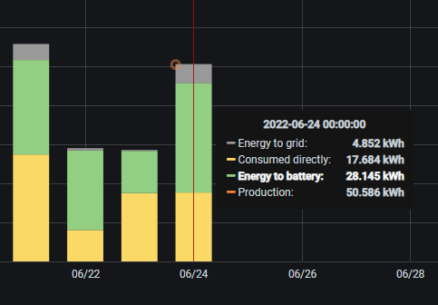

          Sie können so viele Metriken erstellen, wie Sie in jeder Spalte stapeln möchten. In der beigefügten Abbildung des 'Abfrage-Inspektors' sehen Sie nur zwei von ihnen, C und B.
          In der Spalte habe ich 4 Metriken -
          Energie ins Netz
          Direkt verbraucht
          Energie in die Batterie
          Erzeugung
          Klicke auf die Grafik für eine vergrößerte Ansicht  Name: Column close-up.png Ansichten: 0 Größe: 20,0 KB ID: 350709
          Die Produktion ist ein Sonderfall, da ich sie nicht wie die anderen anzeigen lassen möchte. Sie ist der orangefarbene Punkt oben links in der Spalte und sollte der Summe aller anderen Metriken entsprechen.
          Graph wird in den Grafana-Optionen ausgewählt -
          Klicke auf die Grafik für eine vergrößerte Ansicht  Name: Graph.png Ansichten: 0 Größe: 3,2 KB ID: 350710
          In der Anzeigetafel sind Balken ausgewählt. Stapel muss ausgewählt sein. Die Produktion ist der spezielle Fall, der eine Serienüberschreibung hat. Balken falsch, Stapel falsch, Legende falsch. Dadurch wird bei der Abfrage der orangefarbene Punkt anstelle eines Balkens angezeigt.
