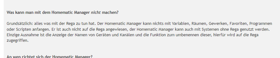

      danke für deinen Hinweis. Ich habe daraufhin ein bisschen im HM-Forum gestöbert und herausgefunden, dass man mit dem HM-Manager def. keine Skripte ausführen kann.
Ansichten: 73
Größe: 18,3 KB
      Wenn jmd. es aber schon auf andere Art und Weise (z.B. über Putty o.ä.) hinbekommen hat das Flag zu ändern - probiere es gerne aus :-)
