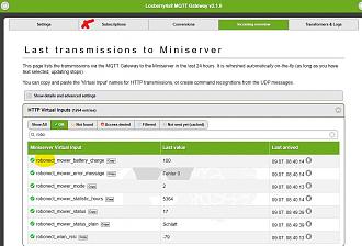

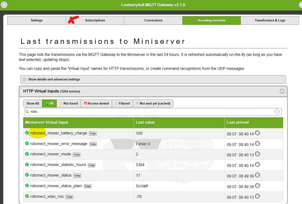

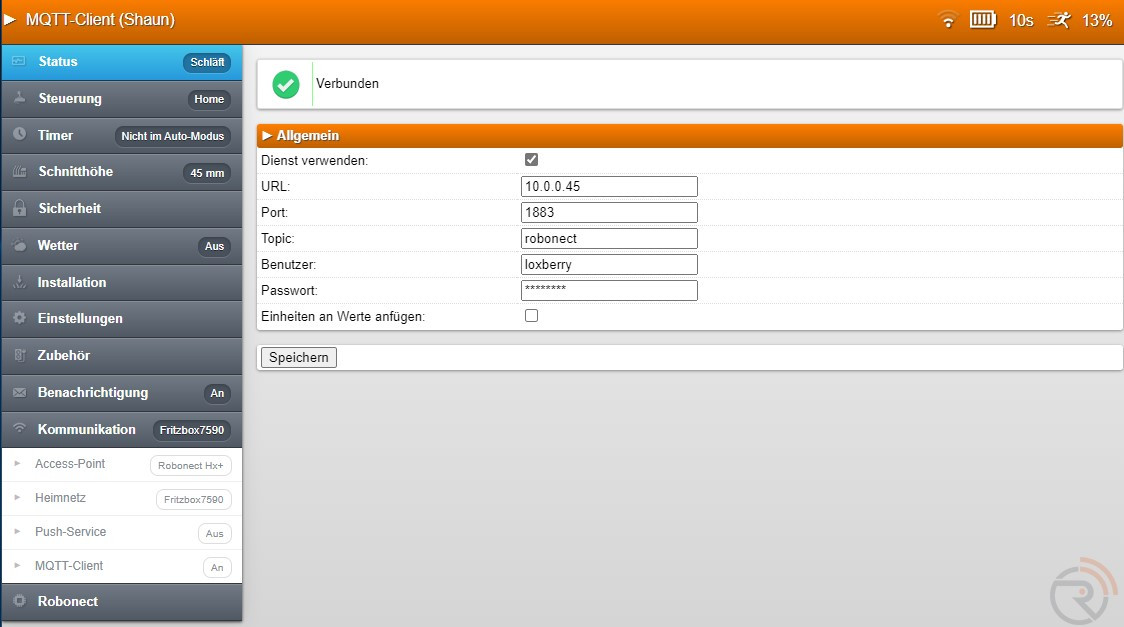

    Eigentlich nur die normalen Zugangsdaten:
    Klicke auf die Grafik für eine vergrößerte Ansicht  Name: Robonect.jpg Ansichten: 0 Größe: 112,1 KB ID: 352311

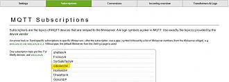

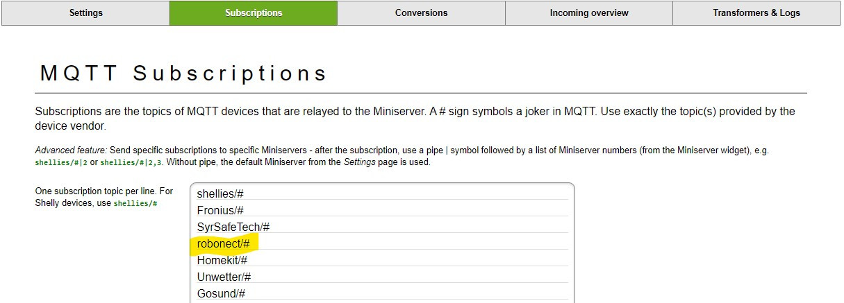

    Subscriptions nicht vergessen:
Ansichten: 655
Größe: 101,2 KB
    Klicke auf die Grafik für eine vergrößerte Ansicht  Name: robonectII.jpg Ansichten: 0 Größe: 220,6 KB ID: 352312

      Danke für deine Hilfe aber die URL wo bekomme ich dir her ist das die ip vom loxberry??
      Gruß Thomas
        ja
