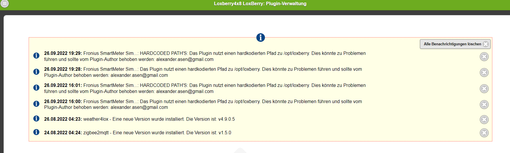

    Erstmal danke für das Plugin
    Leider startet er noch nicht durch...
    Den WR hab ich noch nicht umgestellt auf Smartmeter.

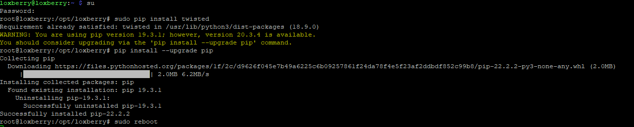

      Interessant, bei Installation auf einem frisch aufgesetztem PI war das nicht....
      Probier mal sudo pip install twisted
      UPS: Sorry sudo is ja deaktiviert im LB
      Also einfach vorher als root anmelden
      Bzw. Poste mal den Auszug nach Befehl "pip list" - dann schauen wir mal was hier noch fehlen könnte.

        Reboot läuft gerade:

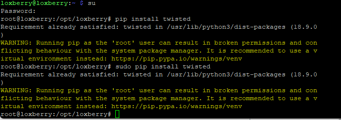

          OK, hab auch pip 22.2.2 drauf - installierst du das plugin nochmal neu drüber, oder ?

              • 4550
              Nochmal installiert aber keine Änderung.

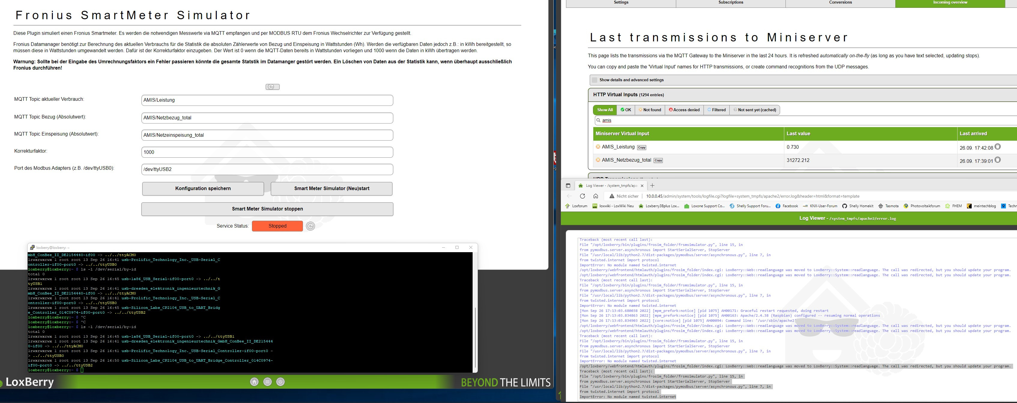

              Die Fehlermeldung hab ich noch:
