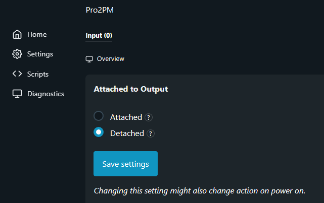

              • 4621
              Logik immer im Miniserver und nicht im Skript!
              Shellies werden wie KNX dumm gemacht und als reines Ein/Ausgabe Modul verwendet.
              Klicke auf die Grafik für eine vergrößerte Ansicht  Name: image.png Ansichten: 0 Größe: 19,2 KB ID: 398923
              So sind alle Events getrennt voneinander und können genutzt werden und das betrifft den Eingang, die Leistung und den Ausgang (sollte man ohnehin immer nur von einer Logik aus ansteuern - Miniserver)
