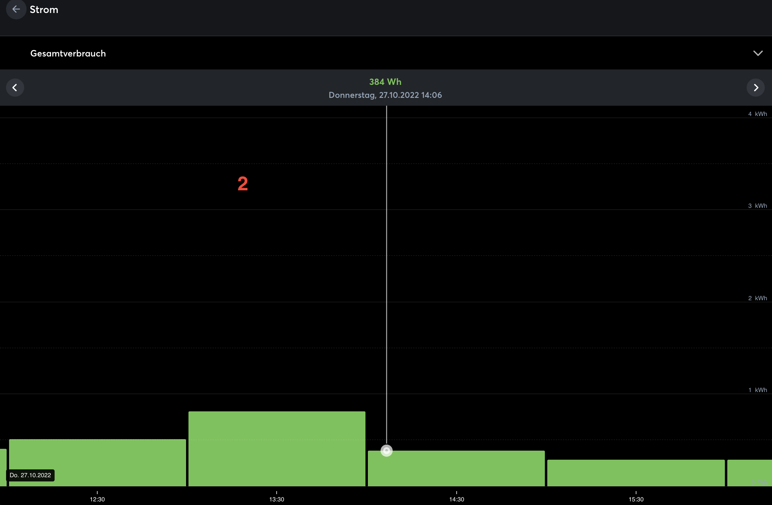

    ich beschäftige mich gerade intensiver mit meinen erhobenen Daten und möchte mal eure Meinung hören.

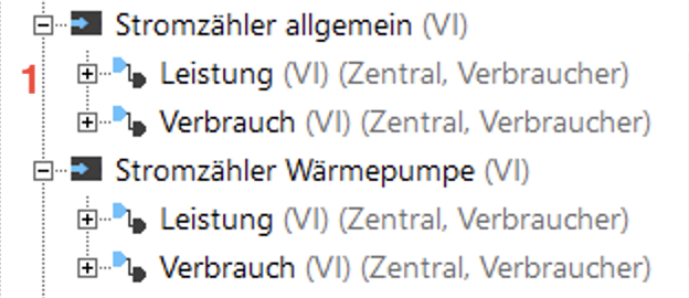

    Ich erfasse u.a. den Strom im Haus.Die Werte kommen per UDP rein (Bild 1), sprich jede Wertänderung sollte Loxone mitbekommen. Oder?

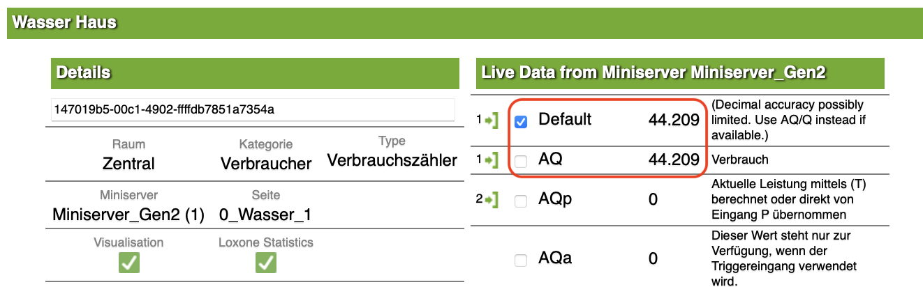

    In der Loxone Statistik (Baustein Verbrauchszähler) scheint die kleinste Einheit 1 Stunde zu sein (Bild 2)​.

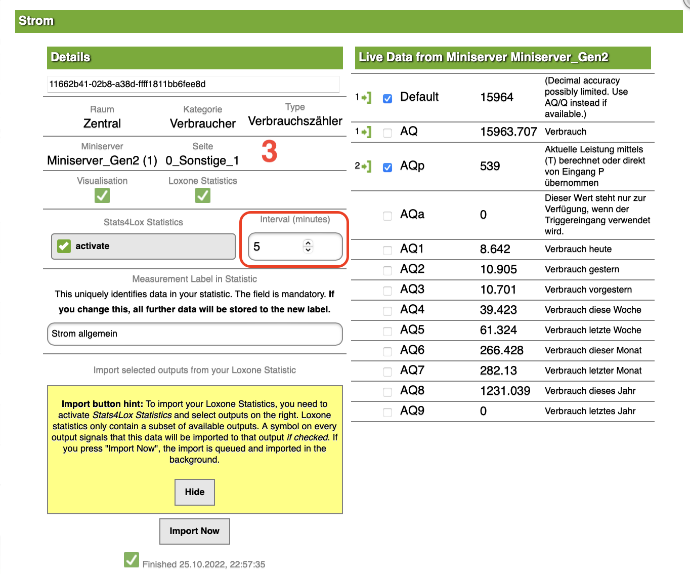

    In Stats4Lox habe ich ein 5 Minuten Intervall eingestellt (Bild 3)​.

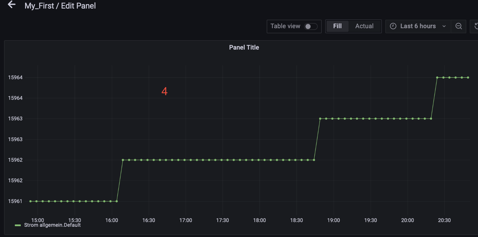

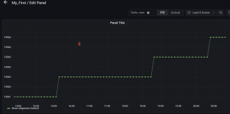

    Bei den Werten in Grafana scheint es aber so zu sein, dass sich der Wert nur ca. alle 2 Stunden ändert (Bild 4).
    Habe ich hier grundsätzlich etwas falsch konfiguriert oder interpretiere ich die Darstellung nur falsch?

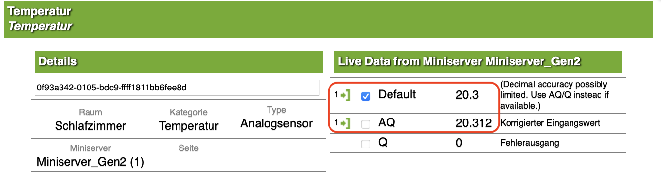

    Bei deinem Wert kommen keine Kommas rein, nur ganze Zahlen. Deswegen wechselt das nur bei ganzen Wert-Schritten.
    Wenn du statt des "Default" den "AQ" nimmst, hast du drei Kommastellen.
    Die Loxone Webservice-API liefert den "Default"-Wert meist ohne Kommastellen. Das habe ich deswegen sogar schon bei der Beschreibung des "Default" dazugeschrieben.

      Christian Fenzl ach das ist jetzt aber unfair von dir.
      Ich habe gefühlt alles überprüft, aber genau darauf habe ich "natürlich" nicht geachtet.
      Hab das auch mal direkt beim Wasserzähler und der Temperatur überprüft und dort wäre es von den Werten her gar nicht aufgefallen.
      Wieder was gelernt!!!
      Auf jeden Fall vielen Dank für deinen Schups in die richtige Richtung!!

        Dein Wasserzähler (ebenfalls ein „Verbrauchszähler“) liefert bei Default Kommastellen mit.
        Wenn ich mich dunkel erinnere, kannst du ggf. die Formatierung in Loxone beim Verbrauchszähler ändern von <v> auf <v.3>, weil Loxone für Default die Formatierung von dort verwendet. Zumindest glaube ich mich daran zu erinnern.
