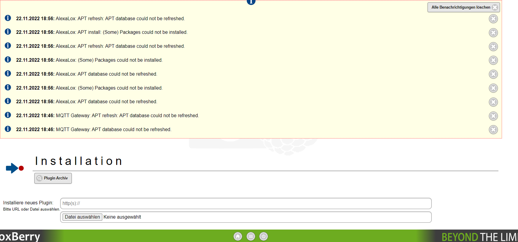

    Hey Leute,
    ich habe ein kleines Problem.
    Wenn ich die Zwei-Schritt-Verifizierung bei Alexa2Lox-Loxberry durchführen möchte, bekomme ich immer den Fehler "Abfrage is fehlgeschlagen: null".
    Ich habe schon in threads gelesen, dass es an dem Browser liegt. Allerdings habe ich das ganze mit Firefox, Chrome, Edge und Iphone Safari ausprobiert.
    Ich bekomme überall die gleiche Fehlermeldung. Hat da einer von euch schon Erfahrung mit sammeln können bzw. den gleichen Fehler gehabt?

    Ich habe das gleiche Problem und würde mich auch über eine Lösung freuen. Hab auch schon sämtliche Browser versucht leider ohne Erfolg.
    Lg, Harry

      Hab das Problem gelöst indem ich das Plugin deinstalliert und anschließend wieder neu installiert hab! Jetzt funktioniert alles wie es soll!
      Lg, Harry

            ich habe jetzt das MQTT Plugin und Alexa2Lox deinstalliert und das ganze mit Chrome gemacht. Allerdings funktioniert das ganze bei mir noch immer nicht. Ich bekomme den gleichen Fehler.
            Hast du noch ietwas eingestellt/geändert oder auch einfach nur diese 2 Plugins installiert und gut ist?

              ​​Sind diese Fehler auch normal nach der Installation?

                Hi
                ich glaub das ist dein Problem war bei mir auch so !! Versuch mal das Plugin neu herunter zu laden bzw. Nimm ein anderes und versuch’s nochmal zu installieren ! Erst wenn du keine Fehler hast bei der Installation funktioniert alles wie es soll !
                Lg,
                  Update mal auf die aktuelle LoxBerry-Version 2.2.2.2. Das könnte deinen apt-Fehler beheben.

                    Christian Fenzl
                    Da lag das Problem..Besten Dank auch an dich Desperado

                      Bei mir hat auch das Update auf Version 2.2.2.2 und die Neuinstallation des Plugins geholfen :-)
