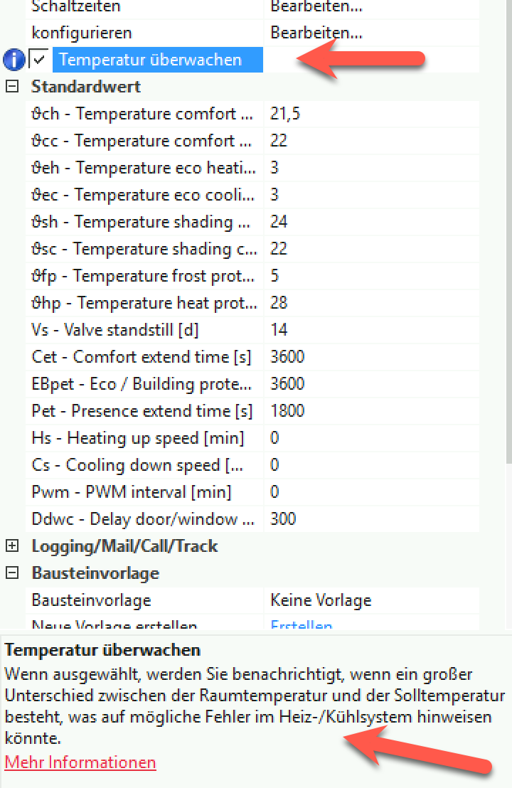

          Zitat von Prof.Mobilux
          Mich nerven die Dinger ungemein ("Großer Temperaturunterschied zwischen.... blah blah blah"), aber das geht wohl nicht, oder?
          Michael, gerade diese Meldungen kann man seit einer der letzen Versionen direkt im IRR deaktivieren:
          Klicke auf die Grafik für eine vergrößerte Ansicht  Name: 2023-01-01_12-05-19.png Ansichten: 0 Größe: 57,4 KB ID: 373124
          Sehr cooles Plugin, direkt mal installiert.
            "Einer der letzten Versionen" kommt mir garantiert nicht auf den MS 😉
