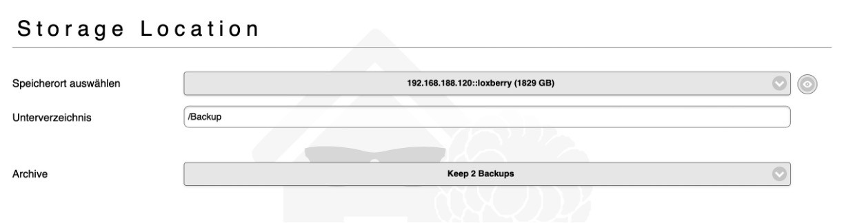

    mit dem "mitgelieferten" Backup V2.2.2.2 bekomme ich beim Versuch das Backup zu erstellen folgende Fehlermeldung:
    CRITICAL: Not all of source an destination mounts are available.

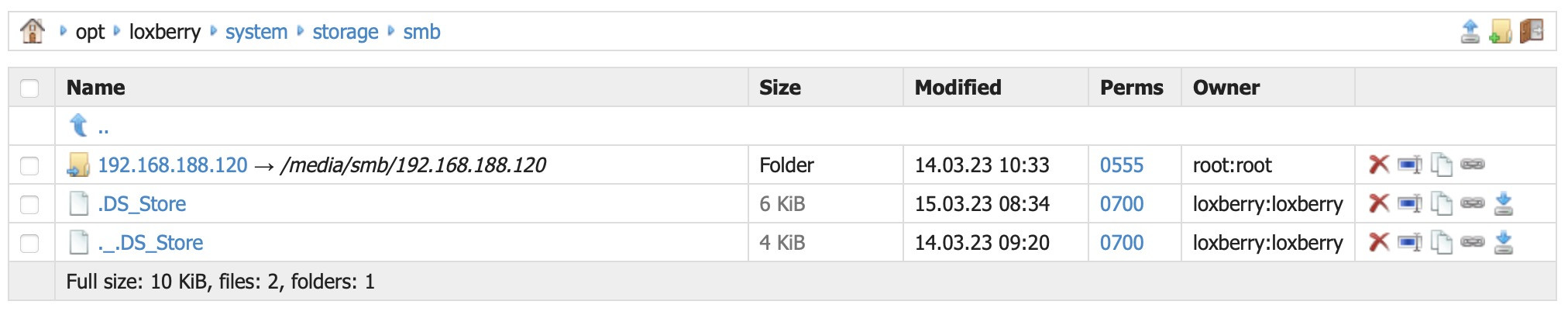

    Das angegebene Laufwerk ist eine WD-Platte, die auch vom Loxberry gesehen und angesprochen werden kann. Die gleiche Platte wurde auch für das Loxberry plugin "Backup" genutzt - da wurde das Backup auf diese Platte geschrieben.
    Da ich nun auf Loxberry V3.0 upgraden wollte, würde ich das nur mit einem aktuellen Backup tun wollen - und zukünftig sollte backup ja auch mit der V2.2.2 funktionieren.
    Einstellungen im Backup Tool:
    siehe Pic 1.

    Welches Dateisystem hat dieser Mount?
    Das Log schaut für mich so aus, als könnte das Backup kein 4,8 GB großes Image auf dem Ziel anlegen.

      Klicke auf die Grafik für eine vergrößerte Ansicht  Name: image.jpg Ansichten: 0 Größe: 175,2 KB ID: 383099
      Wo kann ich das denn nachsehen?
      Aus dem Dateimanager Loxberry ist das Laufwerk auch sichtbar ...

          Ich glaube wir hatten im LB 2.2.2.2 noch einen Bug, dass das Backup als User "root" angelegt wird - könnte sein, dass das auf dem Netzwerk-Share blockiert wird. Bei NAS-Produkten wird eigentlich immer EXT4 verwendet - da alles auf Linux und Samba basiert.
