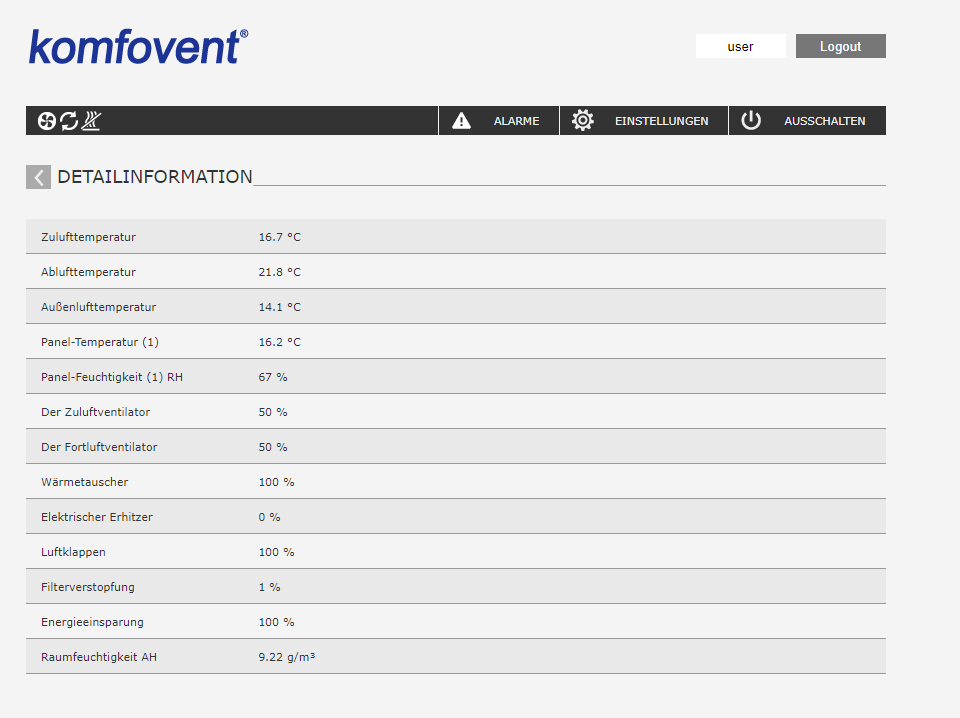

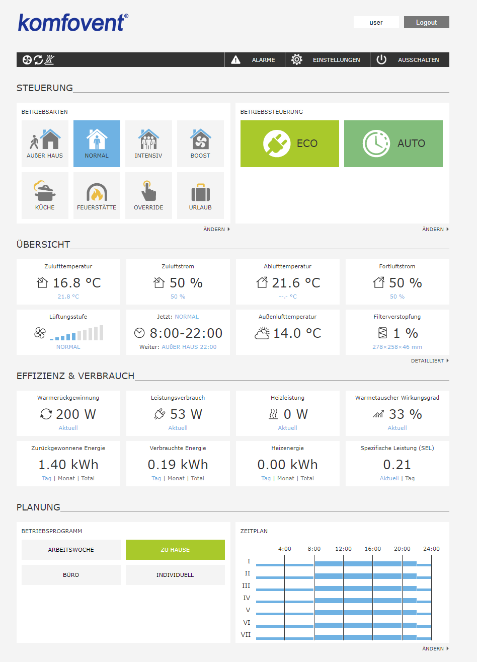

      Ja, das Gerät kann das auch. Anbei eine Dokumentation der Modbus Register, wer lieber mit der Technik arbeitet. Bei einer Suche in anderen Projekten (node-red, home-assistant) findet man aber zumindest "mühsamere" Beschreibungen (check https://community.home-assistant.io/...ovent/173215/8).
      Basis für mein Plugin ist darum das, was hier gemacht wurde: (https://flows.nodered.org/node/node-...trib-komfovent), ich hatte diese Lösung schon seit >2 Jahren auf einem node-red laufen und hab das jetzt etwas erweitert und komfortabler als loxberry plugin integriert. Im Prinzip liest das Ding all dass aus, was hier sichtbar ist (und was im Prinzip allen modbus Registern entspricht):

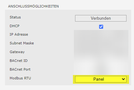

      Mt dem Gerät kommt auch ein Digitalpanel, dass man sich (wenn man will) irgendwo im Haus verbauen kann. Ich wollte das nicht, habs im Keller neben dem Gerät gelassen, dann kann ich​ auch von unten ein/ausschalten und Status einsehen wenn ich möchte. Und dieses Display hängt seriell an dem Gerät und ich *vermute* dass es dann Modbus RTU belegt. Weil, Config:
      Klicke auf die Grafik für eine vergrößerte Ansicht  Name: image.png Ansichten: 0 Größe: 14,1 KB ID: 384064
      Als Optionen steht in der Dropdown noch die Option "Brandschutzklappen" oder "Modbus". Ich denke also, wenn du einen anderen Modbus Master anschließt verlierst du das Display. Aber das ist nur Mutmaßung meinerseits, geprüft hab ich das nicht. Und wenn modbus tcp geht, sollte ein paralleler Betrieb ja nicht im Wege sein.
