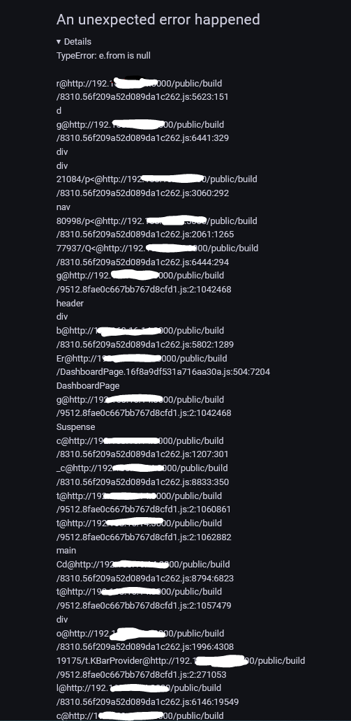

    habe mal hier ein neues Thema aufgemacht, da ich es nicht mehr genau dem Grafana /Stats4Lox-PlugIn oder dem Loxberry zuordnen kann.
    Habe heute beim Konfigurieren eine Panels im Grafana einen wahrscheinlich falschen Zeitintervall eingestellt und sofort kam diese Meldung -> siehe screenshot
    Ich habe keine Möglichkeit gefunden diesen Fehler wegzubekommen.
    LB Neustart, Grafana und Influx-Neustart brachten keinen Erfolg.
    Dann habe ich das LB-Image von gestern Abend auf eine neue SD-Karte geflasht und diese in den Raspi eingelegt, leider kommt wieder beim Aufruf von grafana dieser error.
    Nun weiß ich mir leider nicht mehr zu helfen.
    Selbsttest des LB ergab keinen Fehler
    Raspi 4B 8GB
    Loxberry V2.2.2.2
    Stats4Lox 0.9.10.1
    MQTT 2.1.99
    externe SD-Platte 2TB ext4 für Daten über USB

      Also entweder ist es ein Bug e.error type 0 - bedeutet das ein Fehler nicht abgefangen werden kann. Oder du hast in deinem Dashboard was konfiguriert und das hat es dabei zerlegt.
      Ich würde mal versuchen über das CLI eine alte Dashboard Version zu setzen. https://grafana.com/docs/grafana/latest/cli/
      Aufgrund der wenigen Logfile Infos ist das jetzt aber auch nur mal eine Idee zur Vorgehensweise.

        So nun bin ich total sprachlos.
        Auf der Platte ist keinerlei File zum Thema Stas4lox und auch in den Einstellungen unter Stats4lox-PlugIn ist kein Verzeichnis mehr angegeben. Irgendetwas ist hier ganz daneben gegangen.
        Habe die Platte am Windows10-PC mittels Linux Reader geöfnet. Alles was ich sehe sind 2 Ordner. Einer ist der Backup-Ordner vom Loxberry-Backup mit den entsprechenden Image drin. und der Andere ist Lost+found ohne erkennbaren Inhalt

        Ich habe jetzt den LB komplett neu aufgesetzt, Installation ohne Fehlermeldungen durchgeführt
        - LB V3.00.3 installiert
        - USB SD-Platte neu mittels Loxberry formatiert
        - Loxberry Backup auf dieser Platte in einen Unterordner angelegt und erstes *.zip erzeugt
        - Nur Stats4Lox V0.9.10.1 installiert
        - Influxdb auf dieser USB-Platte in einem Unterordner angelegt
        - Loxone-Import ausgeführt
        - 2 mqtt-collector subscriptions angelegt (ohne extract und strings)
        - Grafana über "Chart Engines" geöffnet mit Firefox- Browser
        - Auswahl neus Dashboard
        und nun kommt wieder dieser unexpected error
        Gruß HRA
        • HRA
          • 1037
          Update
          Der Error kommt im Firefox-Browser
          Habe Testweise Grafana mit Edge geöffnet, da kommt kein Fehler und ich kann mit Grafana arbeiten

          • darkrain
            • 567
            Irgendwelche JavaSkript Blocker Plugins im FF installiert? Ich nutze zwar nicht das Grafana auf dem Loxberry sondern eine eigene Installation. Aber mit FF V111.01 und Grafana V9.4.3 oder vorhergehenden Versionen keine Probleme gehabt.
            • HRA
              • 1037
              nein n icht das ich wüsste. Bis gestern hat es ja auch einwandfrei funktioniert und es gab kein Update vom FF.
              Mache es jetzt mit crome, da funktioniert es
              Gruß HRA
              • RiverRaid
                RiverRaid kommentierte
                Vielleicht ist der Fehler noch im Cache des Firefox-Browsers?
            • HRA
              • 1037
              Aber ich habe den cache vom FF manuell geleert, ausserdem wird er bei jedem Beenden geleert und drittens gestern abend habe ich meinen PC herunter gefahren und heute morgen war es wieder
