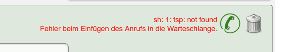

    Hab dann trotzdem versucht alles einzurichten und erhalte beim Testanruf dann folgenden Fehler:

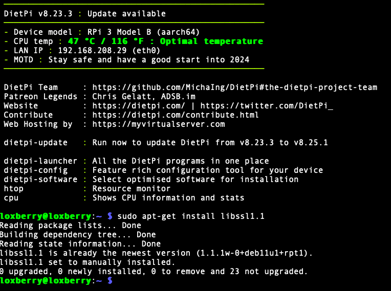

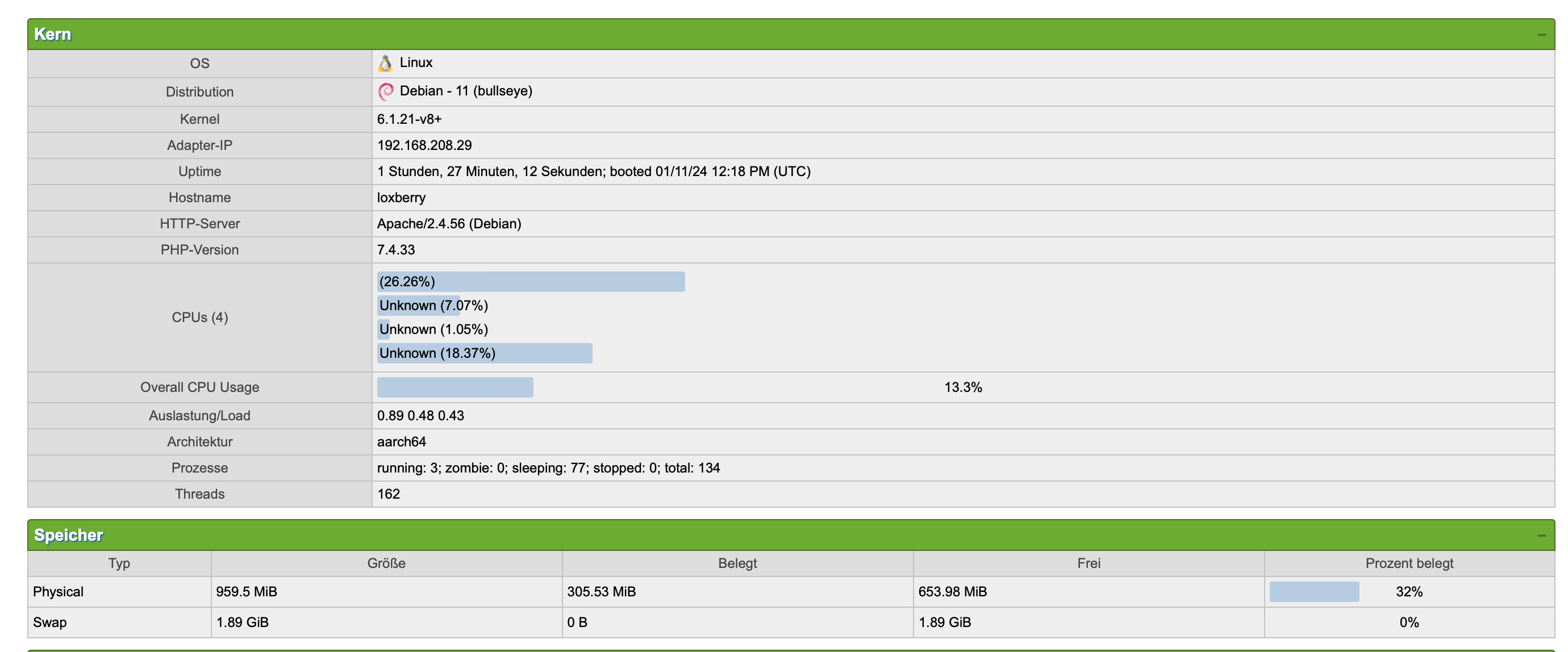

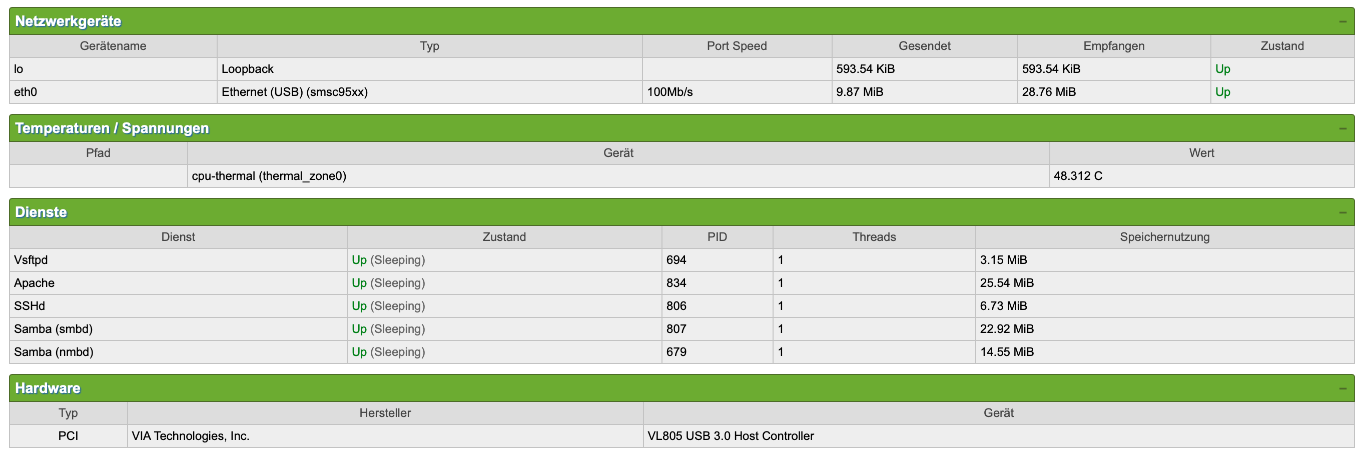

    • dr_dee
      • 10.10.2015
      • 284
      Ich nutze einen Raspberry Pi.
      Siehe Screenshots.
      Wohnhaus Baujahr 2013
      1x Miniserver Go Gen. 2; 1x Miniserver Gen. 1; 5x Extensions; 4x Relay; 4x Dimmer; 1x 1-Wire; KNX-Sensorik/Aktorik; Smart Socket Air; Bewegungsmelder Air; Tür- und Fensterkontakte Air; Wassersensor Air; Touch Air; IR Control Air; Ceiling Light Air
    • dr_dee
      • 10.10.2015
      • 284
      Guten Morgen,
      ich habe nun es versucht über die Konsole nach zu installieren. Scheinbar ist das aktuell.
      Siehe Screenshot.

        In der Konsole habe ich versucht libssl1.1 zu installieren, dies hat soweit funktioniert:
        loxberry@loxberry:~ $ sudo apt-get install libssl1.1
        Reading package lists... Done
        Building dependency tree... Done
        Reading state information... Done
        The following NEW packages will be installed:
          libssl1.1
        0 upgraded, 1 newly installed, 0 to remove and 6 not upgraded.
        Need to get 1397 kB of archives.
        After this operation, 3841 kB of additional disk space will be used.
        Get:1 https://archive.raspberrypi.com/debian bookworm/main arm64 libssl1.1 arm64                       1.1.1w-0~deb11u1+rpt1 [1397 kB]
        Fetched 1397 kB in 1s (1836 kB/s)
        Preconfiguring packages ...
        Selecting previously unselected package libssl1.1:arm64.
        (Reading database ... 94230 files and directories currently installed.)
        Preparing to unpack .../libssl1.1_1.1.1w-0~deb11u1+rpt1_arm64.deb ...
        Unpacking libssl1.1:arm64 (1.1.1w-0~deb11u1+rpt1) ...
        Setting up libssl1.1:arm64 (1.1.1w-0~deb11u1+rpt1) ...
        Processing triggers for libc-bin (2.36-9+rpt2+deb12u4) ...
        Sollte das Plug-In damit einwandfrei funktionieren? Wenn ich die Installation erneut durchführe, so kommt immer die obige Fehlermeldung. Danke für ein kurzes Feedback!
        Gruss Andy
        • blacksun
          blacksun kommentierte
          boy82, Führe bitte mal in der Console z.b. über Putty folgendenden Befehl aus und schreib mir die Ausgabe.
          dpkg --print-architecture

        Läuft denn bei jemanden das Text2Sip Plugin auf einem Raspberry PI4 und aktuellem LB3.x, nachdem die neue libssl1.1 nachinstalliert worden ist?
        Bei mir erscheint immer:
        /opt/loxberry/data/plugins/text2sip/wav/Text2SIP_4Yd3.job.tsp: line 7: /opt/loxberry/webfrontend/htmlauth/plugins/text2sip/bin/sipcmd: cannot execute: required file not found
