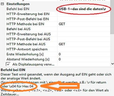

            STX 07A1E ETX + Return
            entspricht in Bytes zerlegt (hex Darstellung) :
            0x02
            0x00
            0x7a
            0x1e
            0x03
            0x0d ( hex Wert von \r )
            Das muss dann laut Loxone Virtueller Ausgangs Spezifikation umgesetzt werden, hierbei wird das "0x" entfernt und ein "\x" statt dessen vorangestellt
            Klicke auf die Grafik für eine vergrößerte Ansicht  Name: virtualout1.jpg Ansichten: 0 Größe: 45,5 KB ID: 411350
            Das dann hintereinander gereiht ergibt dann:
            \x02\x00\x7a\x1d\x03\r
            Wenn als prefix USB-1= eingetragen ist, dann würde ich mal denken, das somit als GET im Virtuellen Ausgang von Loxone dann folgendes stehen müsste:
            USB-1=\x02\x00\x7a\x1d\x03\r
            Ob das \r (alias 0x0d) am Ende wirklich benötigt wird, sei mal dahin gestellt. Man könnte das auch mal ohne das probieren.
            IP und port vom Loxberry müssen natürlich stimmen.
            Ich kenne das Plugin selbst nicht, aber man könnte sicher mal im Logfile des Plugins nachsehen ob das was zum debuggen drin steht.
            Und aufpassen "/" ist nicht gleich "\", bei der Angabe der hex Werte wird ein "\" benötigt

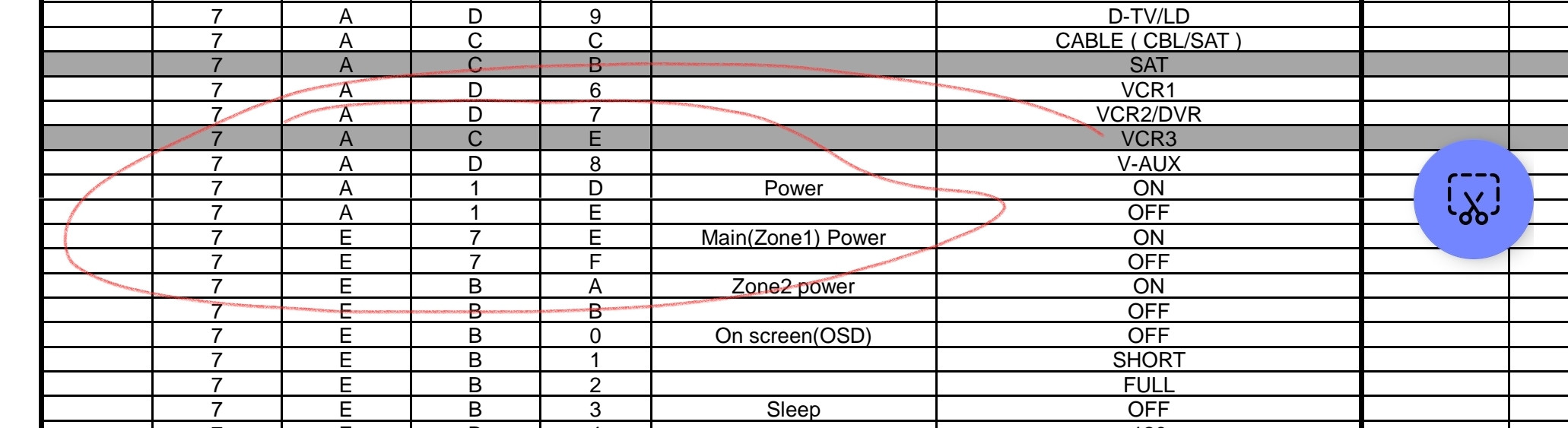

            Macht es vielleicht Sinn, noch die einzelnen Ziffern nach Hex aufzulösen? 07A1D entspräche dann \x02\x30\x37\x41\x31\x44\x03\r - oder denkst Du, "7a" und "1d" sind bereits Hex?

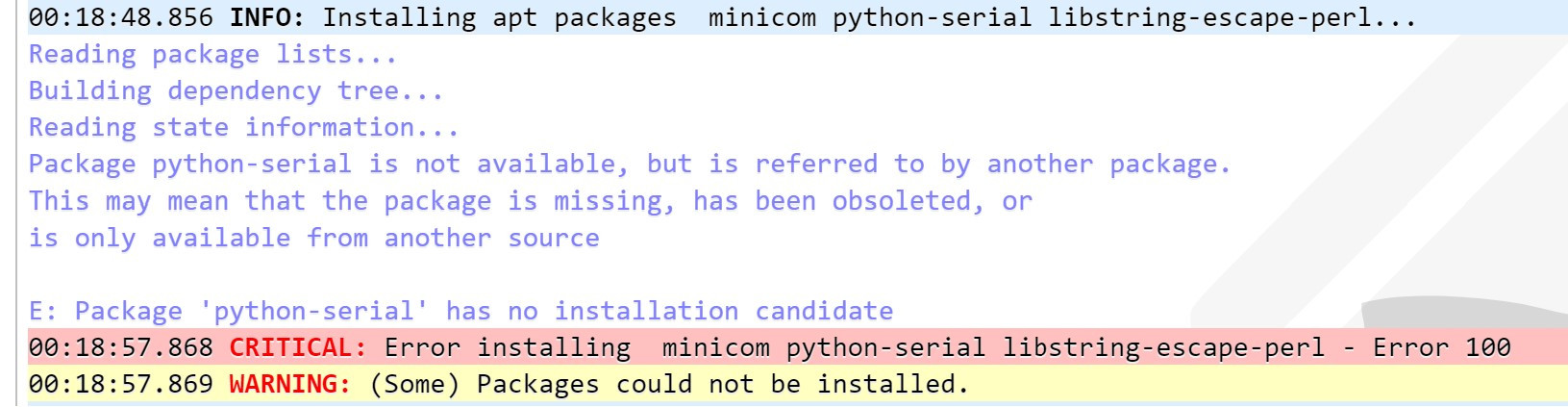

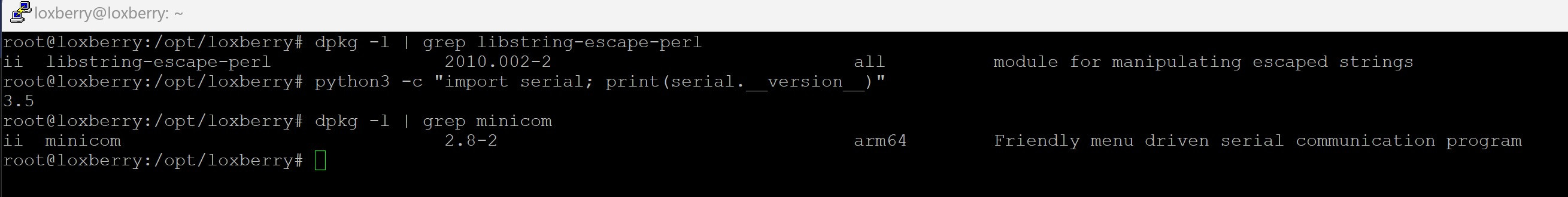

            Ich bin nicht sicher, ob ich von Johannes Humer noch Support bekomme. Er hat im Januar '22 das Plugin geschrieben und war im Februar '22 das letzte Mal online. Ich denke, ich werde es auf eigene Faust hinbekommen müssen. Ihr helft mir aber schon sehr weiter. Gestern Abend habe ich mir mal das Installationsprotokoll angesehen (siehe Anhang), und dabei ist mir aufgefallen, dass ein paar Packages nicht installiert werden konnten. Ich denke, dass das ganze Plugin entsprechend gar nicht läuft. Kompatibilitätsprobleme mit Loxberry 3, bzw. Python? Ich habe mal versucht, die Packages, wie folgt nachzuinstallieren:
            sudo apt-get update
            sudo pip install pyserial
            sudo pip3 install pyserial
            sudo apt-get install minicom
            sudo apt-get install libstring-escape-perl​
            Danach habe ich gecheckt, ob die Pakete nun installiert sind (siehe Screenshot #2). Dies scheint Erfolg gehabt zu haben. Ob das Plugin mit diesen dann richtig umgeht, kann ich natürlich nicht bestätigen.

              • 2695
              Zitat von Loxster
              Labmaster: Deine Hilfe mit dem Sting, diesen so aufzuschlüsseln; auf diese Kombination bin ich noch nicht gekommen. Dein Ansatz ergibt aber mehr Sinn, als meiner ;-)
              Keine Ahnung, ich kenne den Receiver und seine Ansteuerung ja nicht. (habe nur aus der Post Beschreibung oben versucht zu erklären wie das mit den Hex Werte bei Loxone funktioniert)
              Falls aber die Werte als Char Codes (Strings) benötigt werden, müsste man das natürlich anders codieren.
              z.b.
              \x0207A1D\x03\r
              also 0x02 als hex, dann der String, dann wieder 0x03 und halt am Ende gegebenenfalls noch \r (0x0d) , aber wie schon erwähnt könnte hier \r auch unnötig sein.
              Insofern warst du da oben in deinem Post ( \0x0207A1D\0x03\r') schon nahe dran, hättest nur die "0" vor den "" weglassen müssen.
              Aber Achtung,
              als String könnte die Groß/Kleinschreibung wichtig sein, eventuell müsste es auch \x0207a1d\x03\r sein (je nachdem wie der Receiver das erwartet, würde da aber eher von der Großschreibung ausgehen)

                Ich hänge mal das Protokoll des Receivers als PDF an. Es ist zwar das des RX-V3300, passt aber auch für den RX-V3800. Aber offenbar sind wir auf dem richtigen Weg. :-)

                  Aus dem Sceenshot kann man leider so gut wie keine Info zur Codierung der Befehle ableiten.
                  Die beiden Vorschlägen oben nun schon mal ausprobiert ?

                    Ich muss noch einmal etwas weiter ausholen: Das Nachinstallieren der Pakete hat leider keinen Erfolg gebracht.
                    Da aber das Plugin ja scheinbar auf der Version 2 mal funktioniert haben muss, habe ich mal meinen alten, defekt geglaubten Raspi 3B+ herausgekramt und Loxberry 2.2.2 drauf installiert;
                    dann das Plugin Serial-USB Bridge draufgeladen, und sie da: der Receiver reagiert!!! AWESOME!!!
                    Ergo: das Plugin ist einfach nicht mit der Loxberry V3 kompatibel. Ich würde das Plugin ja anpassen, wenn ich wüsste, wie. Leider bin ich da nicht so sehr bewandert, wie Ihr.
                    Jetzt muss ich leider zwei Loxberrys laufen lassen, damit ich meinen Yamaha RX-V3800 steuern kann. Ist nicht ganz das gelbe vom Ei, aber immerhin funktioniert's.
                    Nun noch einmal zur Codierung der Befehle. Das rot eingekringelte sollte die Zusammensetzung des Befehls darstellen. Für "Power On" würde dies bedeuten: 07A1D; inklusive STX/ETX wäre das also STX07A1DETX, oder eben "\x0207A1D\x03\r"; Du hattest also den richtigen Riecher. Danke, danke, danke :-)
                    Jetzt werde ich also alle gewünschten Befehle als UDP-Befehle anlegen und mich an das Auslesen der Statusmeldungen des Receivers heranwagen. Vielleicht klappt dies ja über den UDP-Monitor?!?
