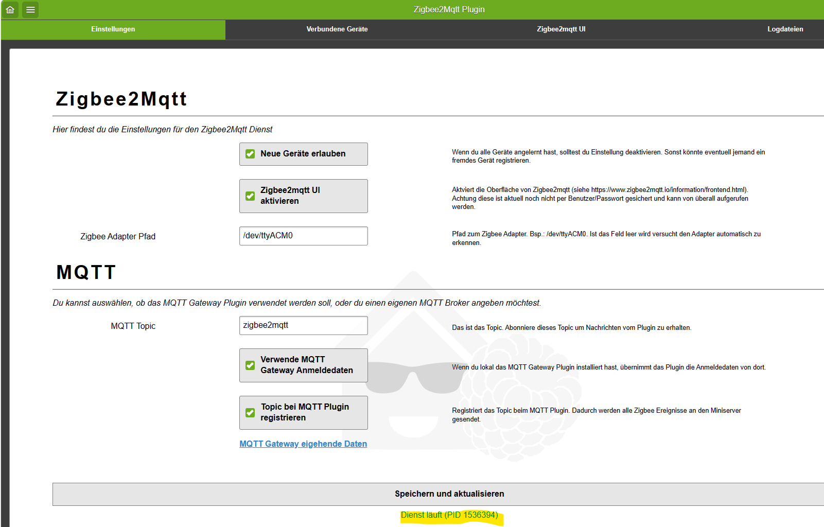

    Läuft der Stick im Zigbee2MQTT Plugin?
    Hab 2 Stück im Einsatz.

        Läuft überhaupt das Plugin?
Ansichten: 497
Größe: 139,0 KB
        Zeig mal wo du das Pairing im Plugin startest!
        Klicke auf die Grafik für eine vergrößerte Ansicht  Name: image.png Ansichten: 0 Größe: 62,0 KB ID: 416820
        Zuletzt geändert von AlexAn; 02.01.2024, 08:13.

          Hi Alex,
          hier die Bilder wo ich das Pairing starte aber nichts gefunden wird.

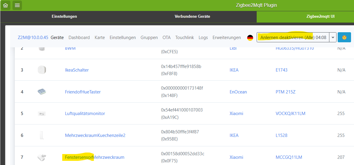

            Sensor zurücksetzen!
            Das kann ein paar Versuche erforderlich machen.

              Tut mir leid für die dumme Frage, wie klappt das mit dem Sensor zurücksetzen?
              Habe soeben mal gegoogelt, einfach lange drücken bis es Gelb blickt ? Stimmt das?
              Vielen vielen Dank schonmal für deine Unterstützung.

              Hallo Alex,
              habe es nun endlich hinbekommen. Siehe Bild. Die Sensoren sind soweit eingespielt.
              Wie bekomme ich nun diese in Loxone angezeigt? Habe schonmal in Virtuelle Eingänge geschaut hier habe ich noch nichts neues gefunden.
              Danke :-)

                na hier den Eingang kopieren und in der Config anlegen
                MQTT - Schritt für Schritt: MQTT -> Loxone [LoxBerry Wiki - BEYOND THE LIMITS]
