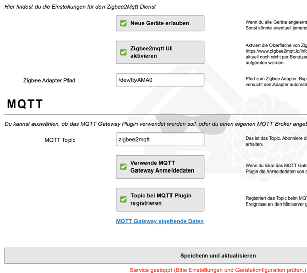

    Guten Abend
    Ich habe das Plugin installiert und weiss nun nicht was ich im Feld "Zigbee Adapter Pfad" einfügen muss. Leer lassen funktioniert nicht? Wäre sehr dankbar für eine Hilfe wo ich diesen Pfad finde. Setze ein Sonoff ZB Bridge P ein.
    Herzlichen Dank für Eure Hilfe, sollten noch Infos fehlen, liefere ich gerne wenn ich kann.
    schöner Abend
    Gruss Marcel

    probably /dev/ttyUSB0 or /dev/ttyACM0 if you only have a single usb device plugged in, usually USB0 for a dongle-p and ACM0 for a dongle-e
    you can check by opening a terminal window and typing the command ls -l /dev/serial/by-id
    the results will show you the devices and the short path similar to above at the end of the line

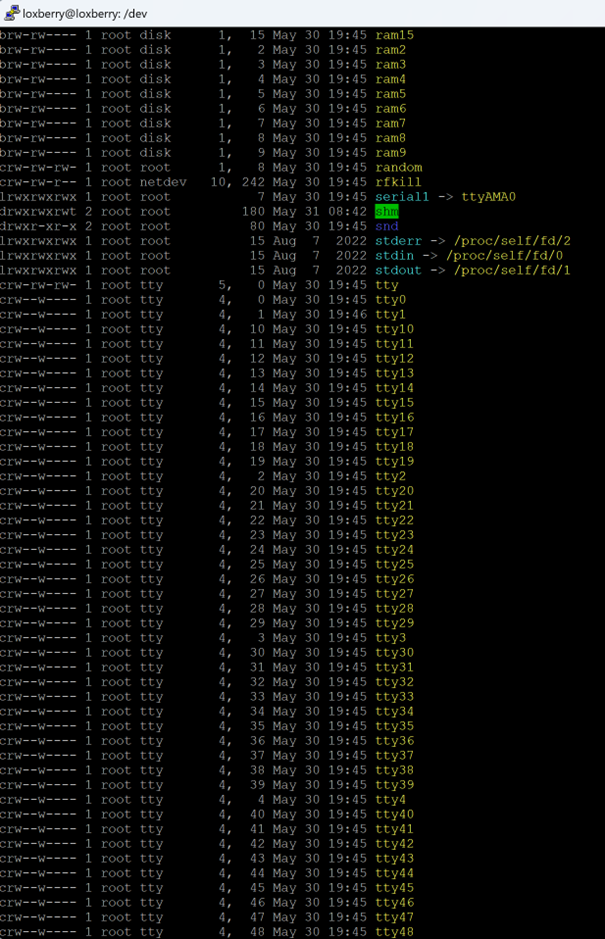

      herzlichen Dank für deine Hilfe, leider hat es nicht geklappt. Sende hier noch 2 Bilder ev. geben die weitere Einsicht. Klicke auf die Grafik für eine vergrößerte Ansicht
Name: Loxberry Bild 1.png
Ansichten: 160
Größe: 391,8 KB
ID: 433632 Klicke auf die Grafik für eine vergrößerte Ansicht
Ansichten: 210
Größe: 118,0 KB

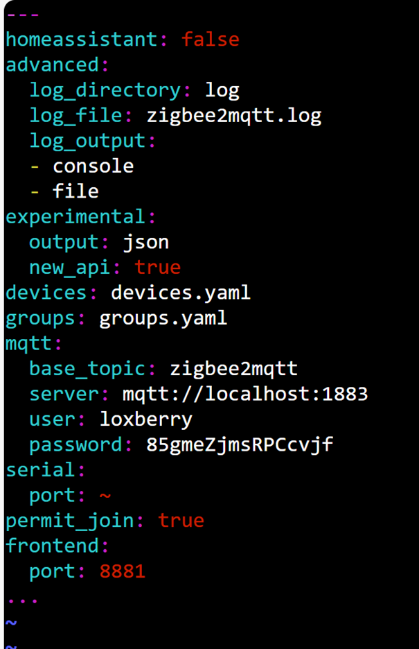

        ier noch mein Configuration.yaml
        ev, hilft es :-( Klicke auf die Grafik für eine vergrößerte Ansicht
Ansichten: 163
Größe: 158,6 KB

          your configuration.yaml seems to be quite truncated with missing values - ive attached a copy of my working configuration, you may have to change the channel, any passwords etc
          remove the .txt from the end of the .yaml file and edit, make sure the indents are kept otherwise it wont work
