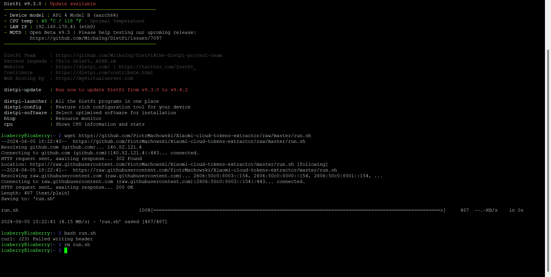

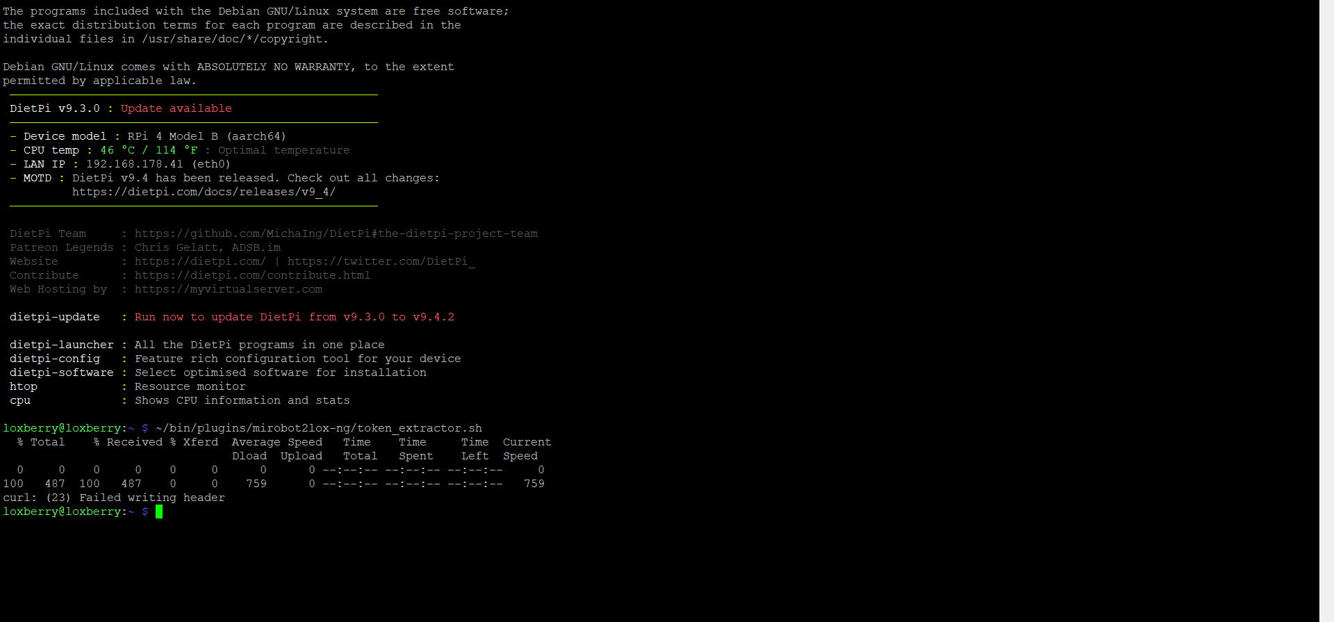

    Ich habe mich heute mal mit dem Plugin beschäftigt um zu schauen on mein Roborock S8 mit einbindbar ist.
    Ich habe alles nach und nach wie beschrieben gemacht, aber bei der installation des Befehls für den Token im Loxberry klappt scheinbar etwas nicht.
    Ich kopiere den Link und füge ihn wie beschrieben ein, aber dann kommt immer die selbe Fehlermeldung.
    Muss ich vielleicht erst die neuste Dietpi Version updaten?
    Hatte ich eigendlich schon mehrfach gemacht mit den Befehlen "sudo apt-get update " und sudo apt-get upgrade", aber es steht immer noch so da.
    Vielleicht kann mir ja jemand helfen.

          geh mal in das Verzeichnis und gebe folgende Befehle ein:
          rm run.sh
          wget https://github.com/PiotrMachowski/Xiaomi-cloud-tokens-extractor/raw/master/run.sh
          bash run.sh

            Sorry, ich bin da leider noch ein blutiger Anfänger was das angeht.
            Wie "gehe" ich ins Verzeichnis?
            Ich hatte jetzt einfach mal die 3 Befehle "normal kopiert und eingefügt", was aber dann bestimmt falsch ist
              • 5068
              Etwas anders umgesetzt, macht aber nix. Den Fehler behebt es nicht. Ich hab keine Ahnung was da bei Dir los ist, laut Curl-Doku kann er irgendein File nicht schreiben. Vielleicht SD-Karte oder Filesystem kaputt. Ich hab keine Ahnung. https://www.google.com/search?q=curl...writing+header
              Kann ich leider nicht helfen.
