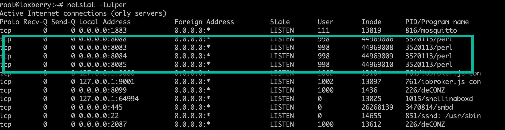

    ich wollte in meiner LoxBerry V2.2.2.2 Version gerne an meinen FHEM was verändern.
    Da musste ich feststellen, dass ich die WebOU von FHEM gar nicht öffnen kann.
    Es kommt folgender Fehler "Webseite nicht erreichbar" bei " IP-Adresse:8083/fhem
    Ich dachte mir.... kein Problem... spiele ich mal ein Backup von Loxberry ein.....
    hat nicht geklappt.... ich scheine schon länger nicht mehr auf die FHEM UI zu kommen.
    Das Plugin zeit aber an, dass FHEM ganz normal gestartet ist....
    Was kann ich machen?
    • 2580
    Schauen auf welchem Port auf dein FHEM läuft.... und dann z.B. per SSH schauen was ein "netstat -tulpen" ergibt. Da sollten perl Prozesse zu finden mit einer Port Angabe, wie z.B. so:

    Diese Ports dann mal versuchen. Wenn das nicht geht, mal in die Config Datei schauen, ob evt. der Zugriff auf dein fhem gesperrt oder nur von lokal aus zugelassen ist.

      Hallo orli
      das gibt mein "netstat -tulpen" aus
      loxberry@loxberry:~ $ netstat -tulpen

        laut FHEM müsste mein Port 8083 sein... müsste doch passen -oder?
          • 2580
          Was sagt das config file?
