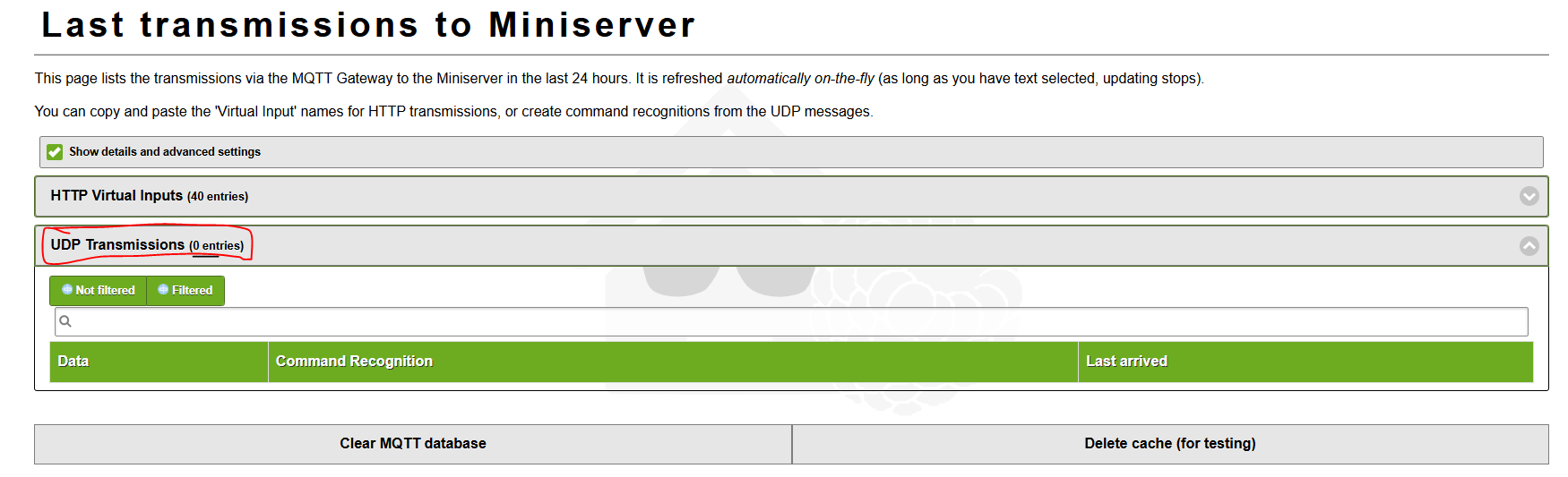

    1.) Frage: wie sehe ich ob am MSQTT Gateway die UDP Nachricht ankommt?
    2.) Ich vermute ich brauche da auch einen Transformer der die UDP Nachricht in eine MQTT umwandelt, oder?
    Kann ich da auf etwas aufbauen? Hört sich ja nicht gerade easy an, wenn ich einen eigenen Transformer machen muss

    Vom Gefühl glaube ich, dass ich nichts an den loxberry schicke

      Nein, Du brauchst da keinen Transformer. Deine UDP Nachricht muss ja schon richtig aufgebaut sein.
      In dieser Übersicht tauchen ja auch die Pakete, die Du VOM MS schickst nicht auf. Du kannst jedes beliebige MQTT Tool verwenden, Dich damit zum MQTT Broker (Loxberry) verbinden, alles subscriben und dann siehst Du alles was der Broker verarbeitet.
      Der Loxberry hat auch einen MQTT Finder, da bin ich aber grad nicht so sicher an welcher Stelle der eingreift, aber ich bin der Meinung, dass der Dir Deine Pakete auch anzeigen sollte. Vorausgesetzt Du hast auch das subscribed, was Du sendest. Im Zweifel halt einfach alles subscriben.
        Zur Info:
        Der MQTT Finder zeigt alles (Subscription #), was am MQTT Server ankommt.
        Da steht also auch drin, was du via Gateway per UDP eingeliefert hast.

          Ich bin so dumm .... 1000 mal habe ich gelesen, IP Adresse kontrollieren .... was hat nicht gepasst ? statt 192.168 hatte ich 192.138 drinnen
          --> hat dann noch immer nicht funktioniert.
          1000 mal habe ich gelesen.... pass auf Leerzeichen auf --> das habe ich richtig gehabt..... aber ich hatte dev/udp stehen und nicht /dev/udp
          Nevertheless:
          Nachricht senden von Loxone an MQTT Broker funktioniert.
