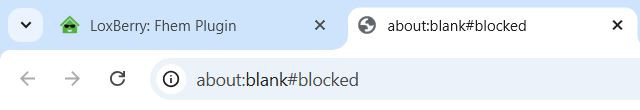

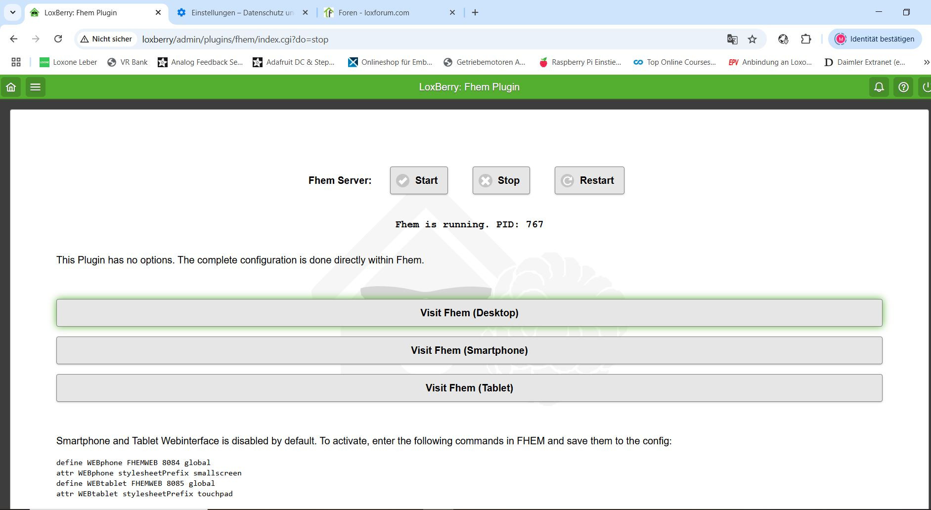

    ich habe auf meinem Loxberry das FHEM Plugi installiert. Beim Versuch das Plugin zu öffnen wird die aufgerufene Seite blockiert mit dem Hinweis: about:blank#blocked. Siehe Bilder.
    Ich habe in den Browser Sicherheitseinstellungen schon alles Mögliche ausprobiert, ohne Erfolg. Weiß jemand wie man hier weiterkommt???

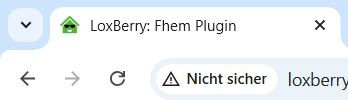

        funktioniert leider nicht... Ich versuchs mal anders - wie kann ich denn den loxberry als sichere Verbindung einstellen, siehe Anhang?
        • Brave007
          • 26.12.2024
          • 51
          Ob die Verbindung sicher ist, oder nicht wird nichts daran ändern, ob der Plugin funktioniert oder nicht.
          Um SSL einzurichten nimmst du am Besten Letsencrypt.
          Anleitung findest du hier.

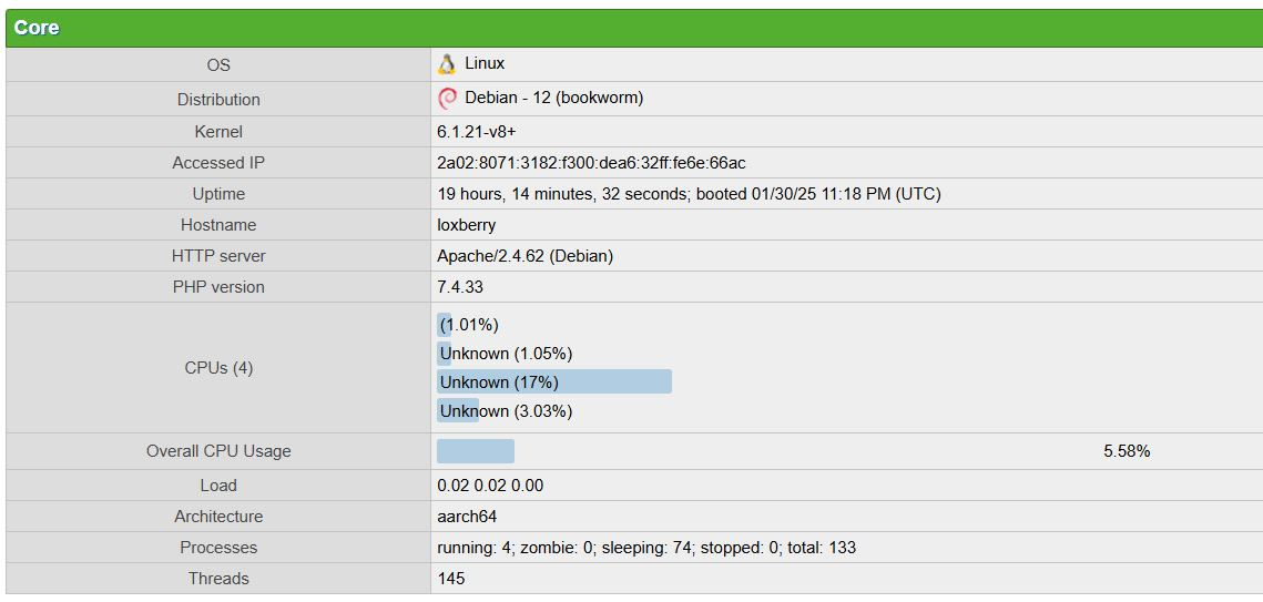

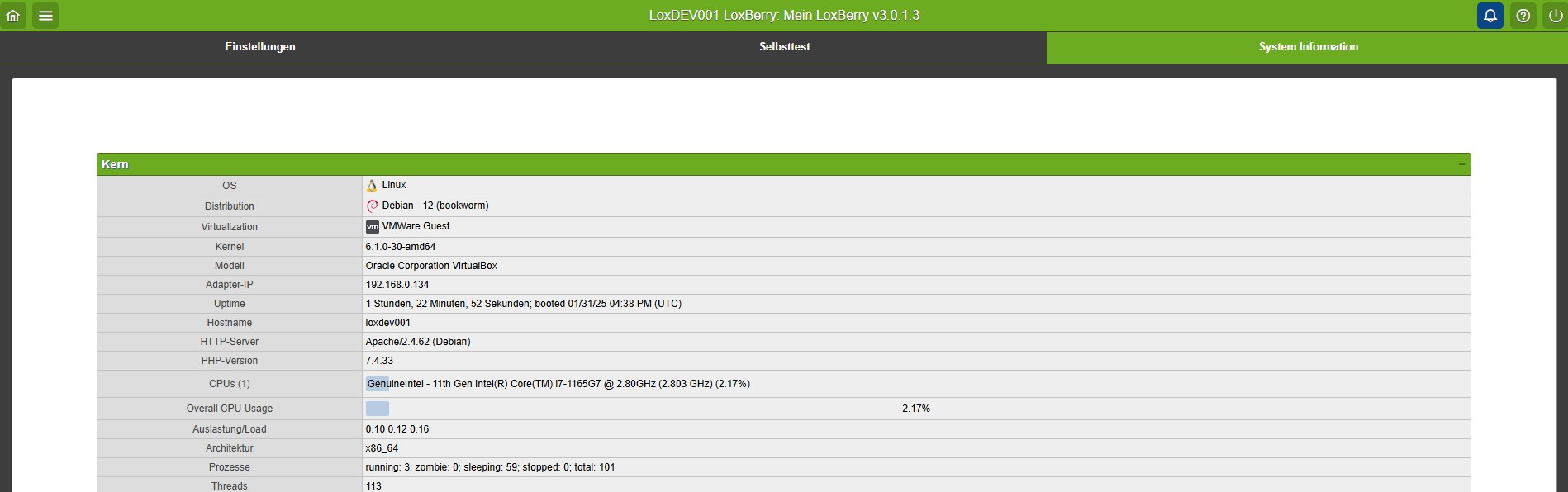

              Ich denke nicht das es am Browser liegt, denke das Plugin läuft nicht sauber. Welche DietPi Version nutzt du? Welche Loxberry Version?
              Mein LoxBerry, die System Information wäre interessant.
              Damit läuft der Plugin:
Name: Screenshot 2025-01-31 190145.jpg
Ansichten: 73
Größe: 157,4 KB

                Hi Brave007,
                vielen Dank für deine Hilfe. Anbei meine Konfiguration, siehe Anhang. Müsste alles up to date sein.
                VG Marcel

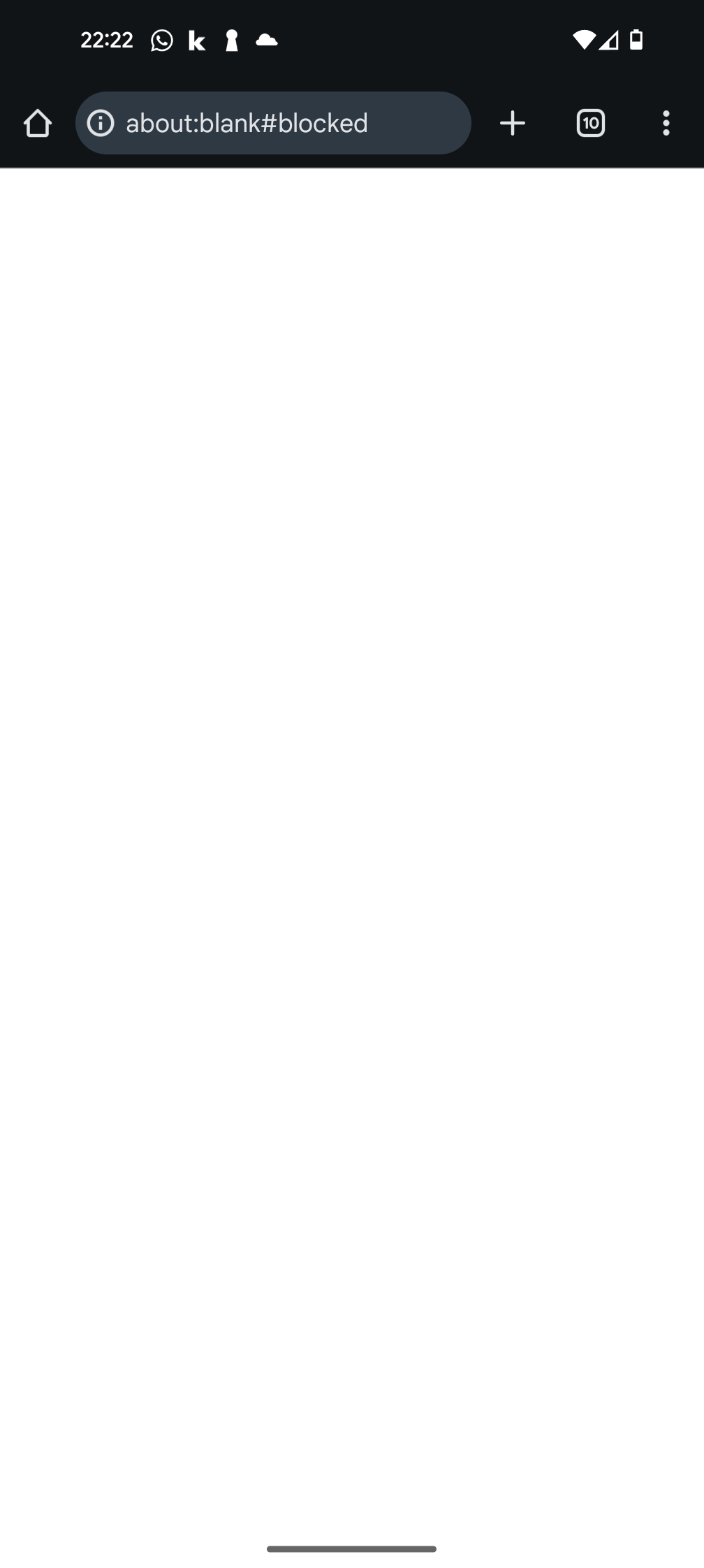

                          von meinem Android Handy geht's auch nicht, siehe Anhang.
                            • 5374
                            Wenn du mit der Maus über die Links gehst: wie lauten die denn exakt?

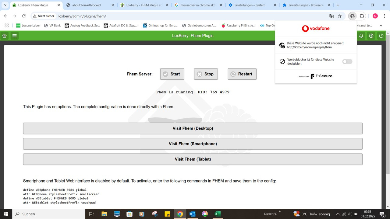

                              Aber kurzer Hinweis - ich hatte ja einen anderes Thema hier im Loxforum, weil ich den Loxberry nicht auf meinen Raspi 1W Zero installieren konnte... Ich hatte vor ca. 3Jahren bereits alles am Laufen - Raspi Pi Zero 1 mit dem Loxberry und das FHEM Plugin hatte auch funktioniert. Damals hatte ich bei der Installation auch schon das Problem, dass zu Beginn das FHEM Plugin geblockt wurde. Ich weiß leider nicht mehr wie ich es dann doch zum Laufen bekommen habe.
                              Kann es sein, dass es an meinem Netzwerk liegt (da es ja mit meinem PC, und mit meinem Handy blockiert wird)? Oder liegt es vllt. an dem Vodafone Sicherheitspaket, siehe Anhang? Kann ich da irgendetwas in meiner Fritzbox aktivieren (Portfreigabe habe ich schon versucht)?
