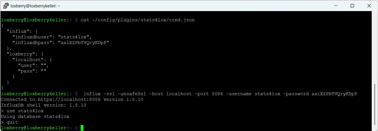

    Ich nutze das Stats4Lox-Plugin auf dem Loxberry und möchte Daten direkt aus der InfluxDB exportieren (z. B. Außentemperatur 2024 in eine Excel-Datei).
    Der User stats4lox, der in den Configs steht, hat offenbar nur Schreibrechte – beim Lesen bekomme ich immer 401 authorization failed.
    👉 Gibt es beim Stats4Lox-Setup einen Admin-User oder einen Read-Only-User für Grafana, und wo finde ich Benutzername und Passwort?“

    Natürlich hat der User auch Leserechte. Schau Dir die Anleitungen an:
    https://wiki.loxberry.de/plugins/sta...flux_ausfuhren
    https://wiki.loxberry.de/plugins/sta..._konvertierung
    Credentials stehen ind er Datei ~/config/plugins/stats4lox/cred.json. die brauchst Du aber nicht, wenn Du das Wrapperscript im ersten Link nutzt.

      aber trotzdem hätte ich gerne einen Adminzugang. Weiss jemand wie der default heißt? Bei der Stats4Lox/InfluxDB/Grafana Installation habe ich den nicht benötigt oder festgelegt
        • 5374
        Das ist der Admin User.

          Und wie Bitteschön ist dann das zu erklären?
          loxberry@loxberry:~ $ influx -ssl -unsafeSsl -host localhost -port 8086 -username stats4lox -password 'Z………1d'
          Connected to https://localhost:8086 version 1.8.10
          InfluxDB shell version: 1.8.10
          > USE stats4lox
          WARN: authorization failed
          Using database stats4lox
          > SHOW MEASUREMENTS
          ERR: authorization failed

            hat sich erledigt, mit dem Script "s4linflux" hats funktioniert, mehr brauch ich nicht, danke
              • 5374
              Hast Du Bitteschön das Passwort wohl nicht korrekt benutzt.
              Klicke auf die Grafik für eine vergrößerte Ansicht  Name: image.png Ansichten: 0 Größe: 37,7 KB ID: 469636
