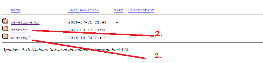

              • dizzy85
                • 08.12.2015
                • 710
                Jupp... habe mich exakt an die Wiki-Anleitung gehalten. das einzige ich benutze eine 16Gb Karte satt den empfohlenen 8GB.
                Kann sowohl über "Loxberry" als auch über die "IP" im Browser zugreifen. Das klappt ja auch alles soweit mit der 0.1.3 ,
                komme halt nur nicht mit der Plugin-Installation weiter ;-(
                Welches Image aus dem Wiki sollte man den nehmen zum aufsetzen des PI .... 1. oder 2. (siehe Bild) Testing oder Stable?
                Zuletzt geändert von dizzy85; 05.01.2017, 14:49.
                • 5123
                Ihr müsst dieses Image installieren: https://download.loxberry.de/stable/...-frodo.img.zip
                Nach der Ersteinrichtung dann ein Upgrade auf Version 0.2.3 machen über den entsprechenden Menüpunkt. Upgrade-Datei: https://download.loxberry.de/stable/....2.3-frodo.zip
                • dizzy85
                  • 08.12.2015
                  • 710
                  Hat super gefunzt.... Vielen vielen Dank für die Hilfe.
