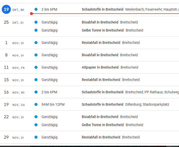

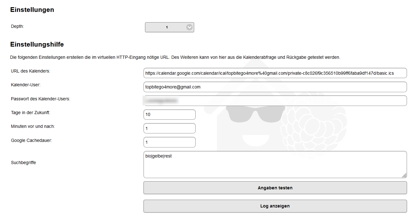

              Seit ein paar Tagen bekomme ich immer den Wert -1 in Loxone von meinem Abfallkalender, ohne etwas geändert zu haben. In der Einstellungshilfe bekomme ich ebenfalls -1 Werte bzw. wird die Gelbe Tonne ausgelesen, aber mit der Befehlserkennung "". Neustart Loxberry hat nix gebracht. Kann mir jemand einen Tipp geben?
              "bio": {
              "Start": -1,
              "End": -1,
              "Summary": "",
              "Description": "",
              "fwDay": -1,
              "wkDay": -1,
              "now": 435442125
              "gelbe": {
              "Start": -1,
              "End": -1,
              "Summary": "",
              "Description": "",
              "fwDay": -1,
              "wkDay": -1,
              "now": 435442125
              "rest": {
              "Start": -1,
              "End": -1,
              "Summary": "",
              "Description": "",
              "fwDay": -1,
              "wkDay": -1,
              "now": 435442125
              "Start": 435888000,
              "End": 435974400,
              "Summary": "Gelbe Tonne in Breitscheid",
              "Description": "",
              "fwDay": 6,
              "wkDay": 2,
              "now": 435442125
              "now": 435442125

                  • 6334
                  #596
                  Nee, da kann man nichts mit anfangen -1 heißt: nichts mit den angegebenen Kriterien gefunden. Bei Abfrage nach dem nächsten Eintrag kommt der nächste Eintrag. Also scheint Plugin und Kalender zu funktionieren. Mehr sieht man nicht.
                    Dein Post beinhaltet irgendwo herauskopierten Text, einen Screenshot mit Angaben OHNE Ergebnisse und einen Screenshot mit Kalendereinträgen. Das sagt für mich in kleinster Weise aus, dass dies alles nahtlos zusammen gehört/passt.
                    Gehen wir jetzt mal davon aus, dass das alles zusammen passt. Dann suchst Du nach bio|gelbe|rest (nur mal so angemerkt … in der Beschreibung steht, dass jeder Suchbegriff in einer neuen Zeile eingegeben werden soll). In Deinem Kommentar schreibst Du, dass zu sehen sei, dass Einträge zu Restabfall, gelbe Tonne und Biomüll enthalten sei … Nein, es ist „Gelbe Tonne …“ enthalten. Die Anzeige des nächsten Eintrages im Kalender kommt von einer von Dir eingegebenen Leerzeile in der Einstellungshilfe.
                    Es ist wie schon gesagt so, dass mit den von Dir eingegebenen Kriterien nichts anderes gefunden wird.
                  • topbite
                    topbite kommentierte
                    Der Hinweis von svethi (Dankeschön), dass ich die Suchbegriffe in der Eingabehilfe falsch anwende, hat mich mich jetzt insofern weiter gebracht, dass ich (wie svethi bereits) Kalender und Plugin als Fehlerquelle ausgeschlossen habe und so im Minisever auf die Sucher gegangen bin. Habe im virtuellen HTTP Eingang den Timeout-Wert von 4000 auf 8000 wie in der Anleitung empfohlen erhöht. Damit bekommen ich jetzt wieder Werte. Wieso auch immer die 4000ms Timeout jetzt wohl ein Problem darstellen, in den letzten Jahren hatte es damit immer funktioniert.
                    Je mehr im Kalender ist, vor allem Serien Events, je länger dauert es beim google Kalender

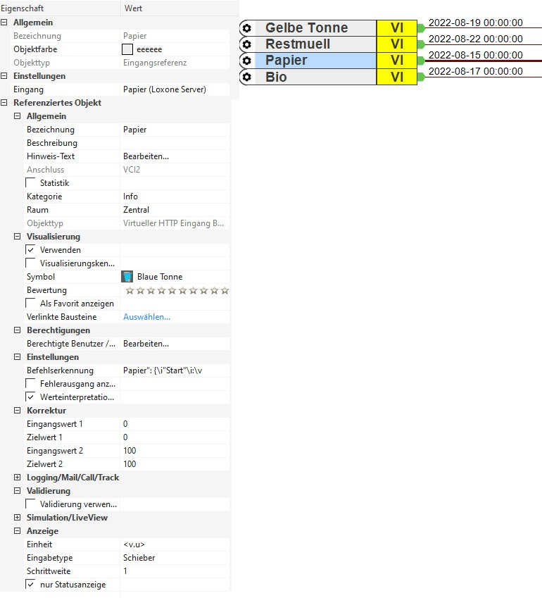

                    "Papiertonne": {
                    "Start": -1,
                    "End": -1,
                    "Summary": "",
                    "Description": "",
                    "fwDay": -1,
                    "wkDay": -1,
                    "now": 438290428
                    "now": 438290428
                    mögliche Befehlserkennungen wären:
                    Papiertonne:[LIST][*]Anfang
                    : Papiertonne": {\i"Start"\i: \v[*]Ende
                    : Papiertonne": {\i"End"\i: \v[*]Tage bis
                    : Papiertonne": {\i"fwDay"\i: \v[*]Wochentag
                    : Papiertonne": {\i"wkDay"\i: \v[/LIST]
                    aktuelle LoxBerry Zeit: "now": \v​
                    Ich habe nochmal den Kalender neu angelegt, aber das nützt nichts. Jemand eine Lösung? Benutze die aktuelle 2.0.0.2
