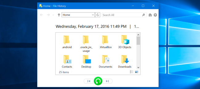

    Das Windows Backup mit den Dateiversionen finde ich auch eine sehr gute Funktion. Direkt aus dem Kontextmenü auf das Loxone-File kann man dann eine beliebige Version auswählen.
    http://www.pc-magazin.de/ratgeber/wi...s-3195104.html bzw.
