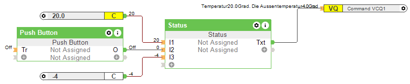

    Jetzt klappt es. Danke Liver_64
    Jetzt hätt ich nur noch eine Frage.
Ansichten: 541
Größe: 20,7 KB
Ansichten: 524
Größe: 9,2 KB

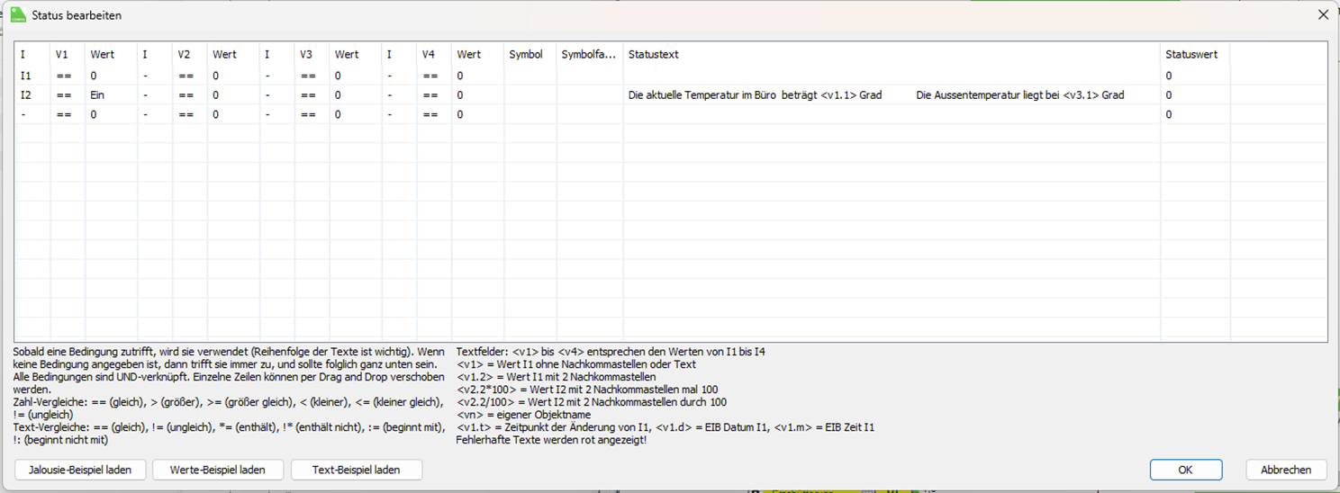

    So sieht mein aufbau aus.
    Jetzt ist es so wenn ich in den Miniserver speichere dann gibt er jedesmal die Meldung aus. AUch wenn ich nicht den Taster betätige. Eigentlich immer beim Speichern in den Server.
    Was ist da noch falsch??​

      Nach dem Status-Block folgen drei .... Das bedeutet, dass es eine aktive Ausgabe vom Status Txt gibt. Versuchen Sie, den VQ vom Status-Block zu verschieben, um eine klarere Sicht zu erhalten.
Ansichten: 545
Größe: 19,3 KB
      Die Bedingung in I2==Ein verursacht eine konstante Ein-Bedingung.
      Wenn Sie die Drucktaste drücken, wird die Ein-Bedingung vorübergehend unterbrochen und der Text wird beim Loslassen erneut gesendet.
      Zur Behebung ändern Sie I2==1. Im ausgeschalteten Zustand sollte kein Text ausgegeben werden, und der TTS-Neustart sollte behoben sein.

        Hi Tico,
        vielen Dank für Deine Hilfe.
        Funktioniert einwandfrei, und ich bin endlich das Klingeln beim speichern los.
        Die Übersetzung war top.....

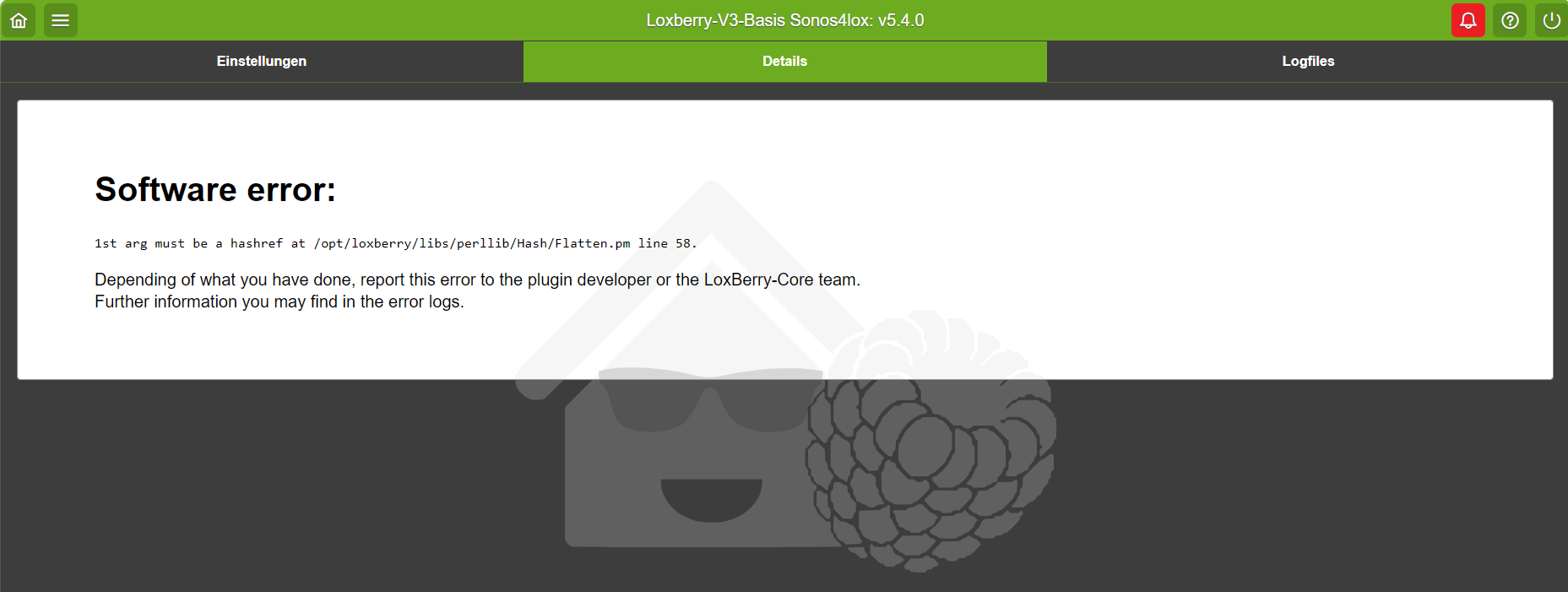

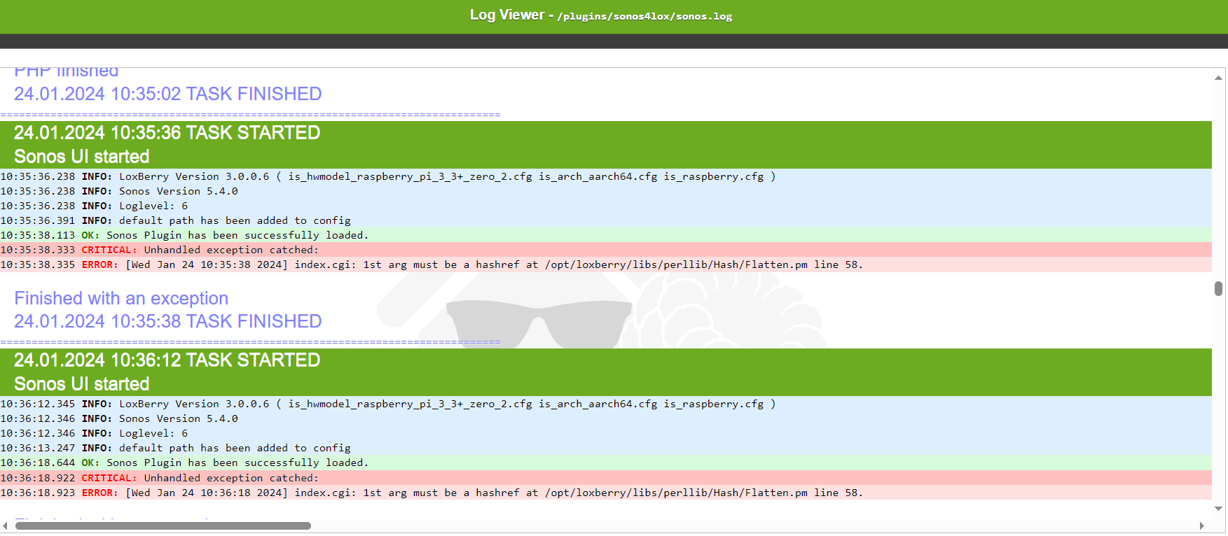

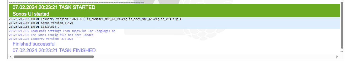

      Hallo zusammen, bei mir wurde letzte Nacht automatisch Sonos4lox: v5.4.0 installiert. Seit heute kann ich nicht mehr auf die Admin-Oberfläche zugreifen. Ich erhalte folgenden Fehler:
      Software error: 1st arg must be a hashref at /opt/loxberry/libs/perllib/Hash/Flatten.pm line 58.
      Depending of what you have done, report this error to the plugin developer or the LoxBerry-Core team.
      Further information you may find in the error logs.
      Was kann ich nun tun? Selbst einige Reboots haben nichts gebracht. Muss ich das Plugin deinstallieren und wieder neu installieren? Danke für etwas Unterstützung!
      • Liver_64
        Liver_64 kommentierte
        Was steht denn in den Logs? Sonos, Apache, PHP?
      • Liver_64
        probiere mal im Browser:
      • Flaemmi
        Flaemmi kommentierte
        Vielen Dank, es hat geklappt mit dem create_config.php!
        Vorhin gingen weder Settings, noch Details noch ließ sich die Registerkarte Logfiles aufrufen. http://192.168.1.251/admin/plugins/s...gi?do=logfiles
        Aber mit dem Befehl wurde die Config wieder hergestellt!

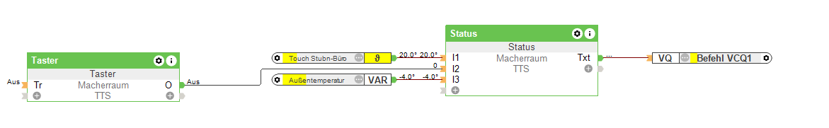

      Hallo Zusammen
      Ich hab mal wieder ein NULL problem... Ich weiss ich hatte das schon mal weiss aber die Lösung nicht mehr. Könnte mir jemand auf die Sprünge helfen.
      Mir hängt es nach einem Ausgangsbefehl ne 0 hinten rein und das ergibt dann einen Fehlermeldung.
      Der Befehl lautet: /plugins/sonos4lox/index.php?zone=whiteroom&action=<v>
      <v> wird vom Status mit "toggle" gesetzt.
      Der Befehl funktioniert. aber danach prellt er mir den Befehl noch mal durch den Äther mit ner 0 für <v>
      sonos.php: Your entered command 192.168.0.5/plugins/sonos4lox/index.php?zone=whiteroom&action=0 is not known
      sonos.php: Please use syntax as: 'http:///plugins/sonos4lox/index.php/?zone=&action=&value=-OPTION>'
      Ich hatte das schon mal bei einer Textausgabe aus einem Status Baustein und hatte es dann gelöst mit irgend einer firlefanzigen Einstellung. Weiss aber nicht mehr wie und wo. Vermutlich habe ich am 1. Jan 2024 mein Hirnspeicher gelöscht

        Es wäre hilfreich, einen Screenshot der Config zu haben. Entry-Parameter, des Status-Blocks und aller anderen Elemente im Logikpfad.
      • PatrickG
        PatrickG kommentierte
        Da gebe ich dir Recht. Wäre es. Hab es Dir angehängt.
        Aber inzwischen kenn ich vermutlich das Problem. Wenn ich mich recht erinnere hatten wir das anfangs auch mit der T2S Ausgabe. Danach wurde es per Bugfix behoben.
        Der Status Baustein gibt immer eine NULL nach der Schaltung raus (glaub ich zumindest) und bei T2S wird das gefiltert. Bitte korrigiert mich falls ich falsch liegen sollte.
        Bei Kommandos für Sonos wird dies aber nicht gefiltert. Entsprechend entsteht der Fehler wenn für <v> eine Null nach dem eigentlichen Befehl nachgesendet wird.
        Die Lösung ist einfach. Verwende keine zusammengesetzte Statusbefehle für Kommandos sondern nimm Textgenerierung oder Hardcode die Befehle direkt in den Virtuellen Ausgang rein.
        Somit wäre das Problem gelöst.

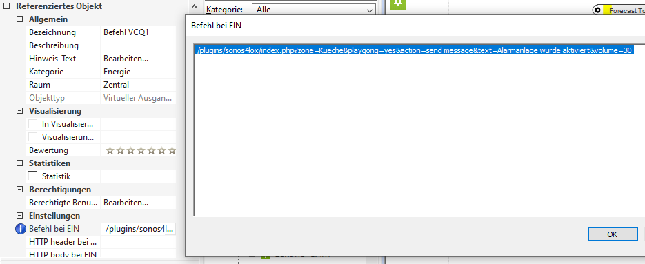

      Hi... also wollte mal die Clip Funktion testen...
      Mein Testbefehl http://loxberry/plugins/sonos4lox/in...sage&text=Hall o%20aus%20der%20K%C3%BCche!&volume=40&clip
      Wenn ich nun auf dem Gerät ein Lied via Spotify laufen lasse, dann via Loxone bzw. auch URL obiges absende, bricht der Stream ab, dann kommt die Durchsage. Anschließend bleibt der Stream aus - stattdessen fängt er an mehrere T2S aus der Vergangenheit abzuspielen bis er wieder komplett aus ist.
      Hier das debug-Log

      • Liver_64
        Das ist keine Audioclip funktion, sondern eine normale TTS die noch dazu aus dem Cache abgespielt wird (Text wurde bereits schon 1x ausgegeben). Die Audioclip funktion ist derzeit nur bei ...action=say&text=.... verfügbar. Ein genereller Hinweis diesbezüglich findet sich auch im Log:
        13:05:40.035 INFO: sonos.php: function 'action=sendmessage...' has been depreciated. Please change your syntax to 'action=say...'

          SONOS Plugin V5.4.0 - Error Log auf Loxberry V3
          Ich habe jetzt seit Wochen den Loxberry und das Plugin problemlos am laufen gehabt. Am System wurde nichts geändert und der Loxberry ist erreichbar und alle anderen Plugins laufen. Seit heute kommt folgender Fehler beim Aufruf des Sonos Plugin. Eine Neuinstallation des Plugin bringt ebenfalls nichts.
          ​ ​​​ Klicke auf die Grafik für eine vergrößerte Ansicht  Name: 2024-01-24.png Ansichten: 0 Größe: 92,0 KB ID: 420293
          Klicke auf die Grafik für eine vergrößerte Ansicht  Name: 2024-01-24 (1).png Ansichten: 0 Größe: 153,2 KB ID: 420292
          Zuletzt geändert von JürgenW; 24.01.2024, 10:36.
          • JürgenW
            JürgenW kommentierte
            Update:
            Die Oberfläche kann ich jetzt zwar aufrufen, aber das Plugin funktioniert nicht korrekt. Über MQTT kommen keine zyklischen Signale und es werden auch keine Befehle angenommen
          • Liver_64
            Hast du auch mal gespeichert?
          • JürgenW
            Ja, habe ich. Hatte jetzt erneut den gleichen Fehler nach ca. 4 Tagen Laufzeit mit 5.4.0. Bin jetzt zurück auf 5.3.9 und beobachte

          Gleich mal vorab echt Cooles Plug in
          Habe bei mir aktuell das Problem das ich den Sonos Problemlos einfügen konnte auch wenn ich im Plugin auf den sonos klicke bekomme ich eine Testnachricht
          jetzt habe ich ein Problem das es mittels Virtuellen Ausgang nicht funktioniert
          im Anhang habe ich mal die Logfiles und die Seite von der Config Hochgeladen
          Habe als T2S das RessVoice ausgewählt
          möchte aber eigentlich nur Texte Ausgeben dich ich selbst schreiben kann oder?
          Danke euch für Eure Hilfe
          • Liver_64
            Ich vermute das der virtuelle Ausgang nicht richtig konfiguriert ist. Stelle mal das Loglevel auf Debug
          • Richi608
            Richi608 kommentierte
            HY Sry für die Späte Antwort
            bin noch nicht dazu gekommen werde sobald ich dazu komme den Debug Screenshot hier einfügen
            Danke für deine Antwort
        • Richi608
          • 02.11.2018
          • 67
          #1410
          Hallo hier der Logfile im Debug
          • Liver_64
            Und beim Test im Browser? Mach mal bitte einen Screenshot vom Ausgang, du hast nur einen vom Ausgangsverbinder gepostet!
          • Richi608
            Kann ich dir heute Abend reinstellen
            Im Ausgang hab ich nur die ip vom Sonos eingestellt
          • Liver_64
            Ok, hoffentlich mit http:// und ohne / am Ende und mit Verbindung nach Senden schließen
