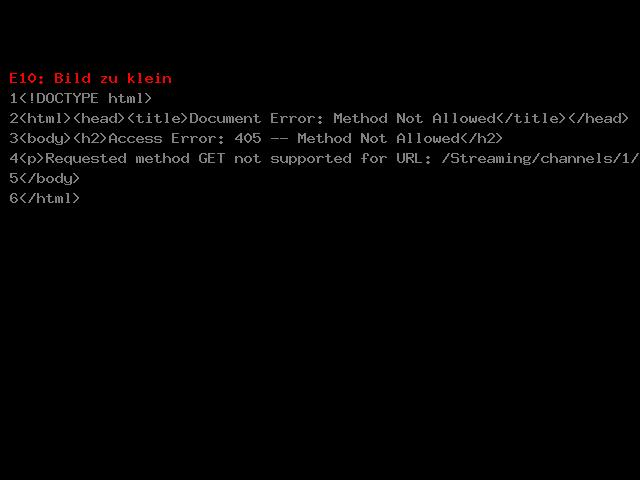

          Hallo habe auch das Problem E10 Bild zu klein, Sw alles aktuell, Anzeige kommt 1:1 in den Aktivitäten. Habe eine Trendnet TV IP315PI im Einsatz
          Komme aktuell nicht weiter habe in der Cam die Auflösungen geändert jedoch ohne Erfolg.
            Die Cam wird wie folgt angesprochen: http://<IP Adress>/ISAPI/Streaming/channels/1/httppreview eventuell ist hier das Problem
