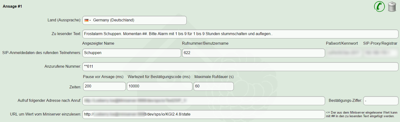

    was kann man hiermit machen und wie setzt man das ein? Ich weiß nicht wie ich damit umgehen muss/soll. Die anderen Funktion laufen gut.

    Ich lese zum Beispiel die Temperatur aus und lasse sie mir ansagen.

      Ahh. Cool. Bei mir zeigt er aber keine URL zum Einlesen an. Wie bekomme ich das hin?

      Vielen Dank. Hätte nicht gesehen, das ich noch nicht die aktuelle Version drauf habe. Jetzt geht es.
