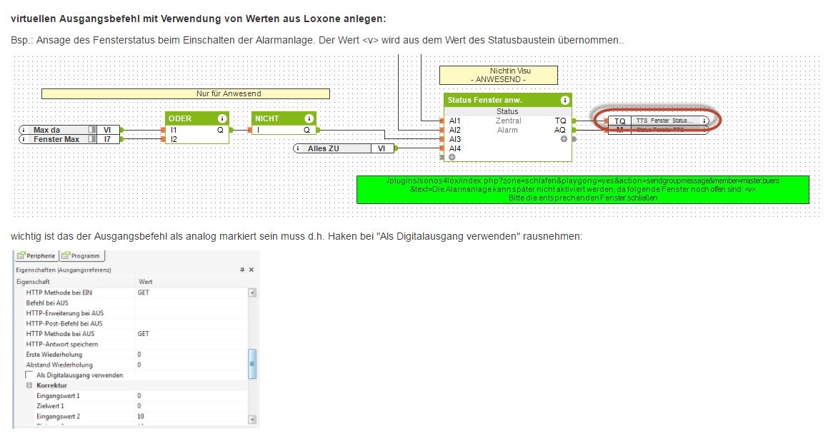

      Danke Romildo für deine Antwort. Das werde ich gleich mal testen, wenn ich heute nachhause komme. Dann habe ich aber in der Wiki was falsch verstanden, denn da gibt es diese Beschreibung (siehe Bild).
      Ich muß den Haken also nur raus nehmen wenn ich Werte von der Loxone bekomme (so wie es halt in der Überschrift steht ). Da wäre ich nie drauf gekommen... Da hätte ich noch einige Stunden beim debugen verbraten.
      Super
        • 5178
        Im erwähnten Wiki-Beitrag hängt der Ausgang am TQ-Ausgang eines Statusbausteins. Da kommt Text. Damit dieser Text weitergegeben wird, muss der Ausgang in diesem Fall auf Analog stehen.
        Beispiel Ausgang ist Analog:
        Wenn vom Statusbaustein Text kommt -> wird die "Bedingung bei EIN" ausgeführt
        Jeder Statuswechsel ist gleichbedeutend mit Textänderung!
        Beispiel wenn Ausgang auf Digital gestellt ist:
        Wenn vom Statusbaustein Text kommt -> wird 1 weitergegeben
        Wenn vom Statusbaustein kein Text kommt -> wird 0 weitergegeben
        Bei der Einstellung "Digital" sind nur zwei Werte möglich. Entweder es ist EIN (1) oder es ist AUS (0).
        Liegt ein EIN am Ausgangsbefehl ist die Bedingung "Befehl bei EIN" erfüllt, bei AUS die Bedingung "Befehl bei AUS".
        Bei der Einstellung Analog hingegen können die Werte sowohl mehrere Zahlen wie auch Text beinhalten.
        Da jede Änderung am Eingang beide Bedingungen erfüllt wird sowohl "Befehl bei EIN" wie auch "Befehl bei AUS" ausgeführt.
        In Deinem Sonosbeispiel legst Du eine 1 an, womit "Befehl bei EIN" ausgeführt wird.
        Danach nimmst Du die 1 weg, womit "Bedingung bei AUS" erfüllt ist und legst eine 0 an, womit wiederum die "Bedingung bei EIN" erfüllt ist.
        Ich hoffe ich habe Dich jetzt nicht noch mehr verwirrt.
