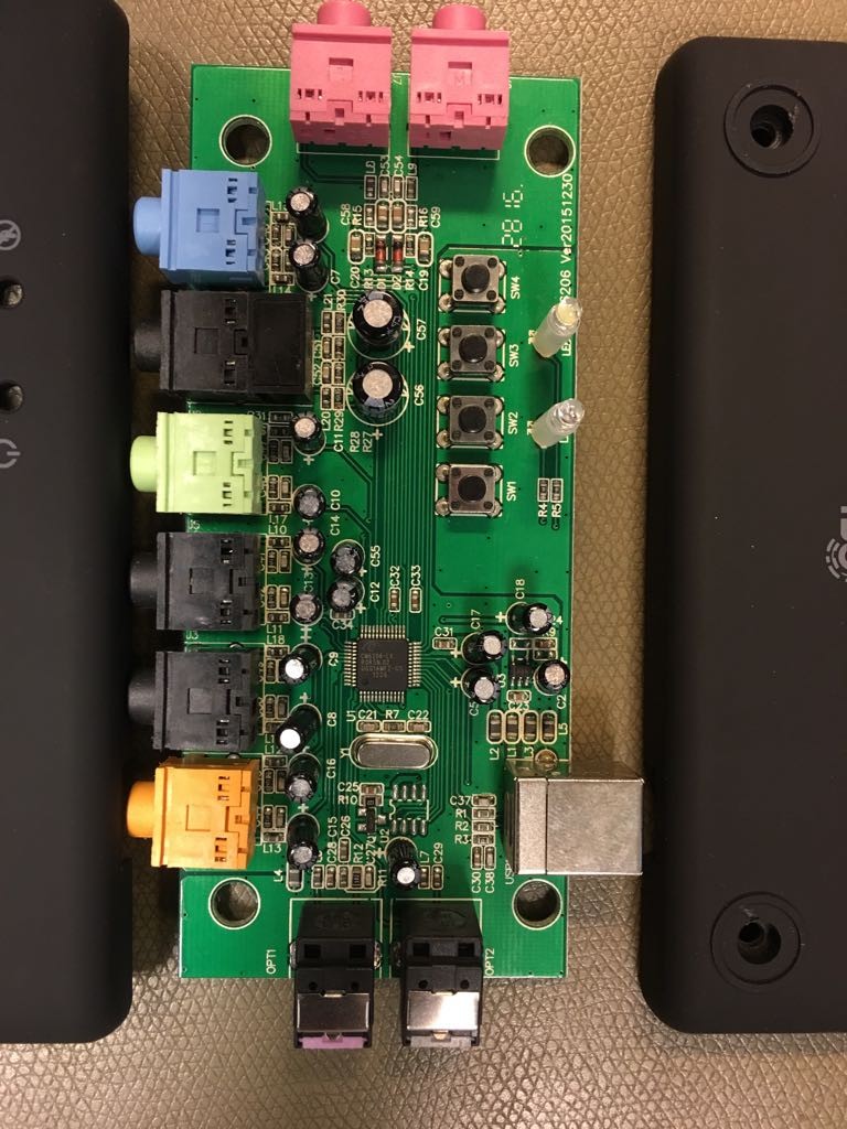

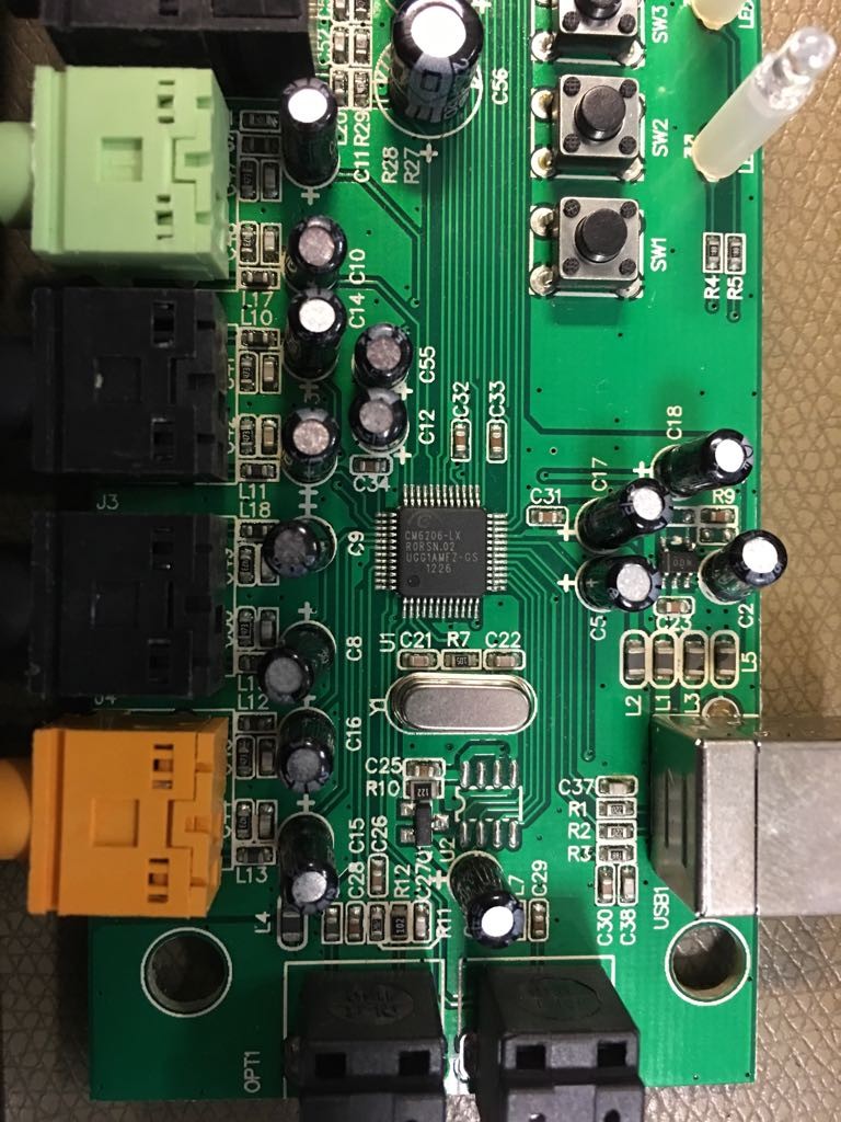

          Ich bin gerade noch auf etwas gestossen.
          Es könnte seine, das die von mir gekauften CSL 7.1 USB Audio Soundkarten einen Fehler haben.
          Diese wurden von mir vor zwischen März und Juni über Amazon gekauft.
          Aufgefallen ist mir gerade als ich eines der Geräte aufgeschraubt habe, daß auf der Platine statt dem erwarteten CM6206 (7.1) nur ein CM6206-LX (5.1) Chip sitzt.
          Das würde dann eventuell auch die Warnings erklären die sich alle auf "ch=2" beziehen, oder ?
          Was für eine Verarsche !
          Zuletzt geändert von Labmaster; 05.11.2017, 21:38.
            • 7631
            Habe mal kurzerhand meine beiden CSL 7.1 geöffnet...
            Bei beiden idt der CM6206 drin, dann scheint das wirklich ein Fehler zu sein.
              Labmaster kommentierte

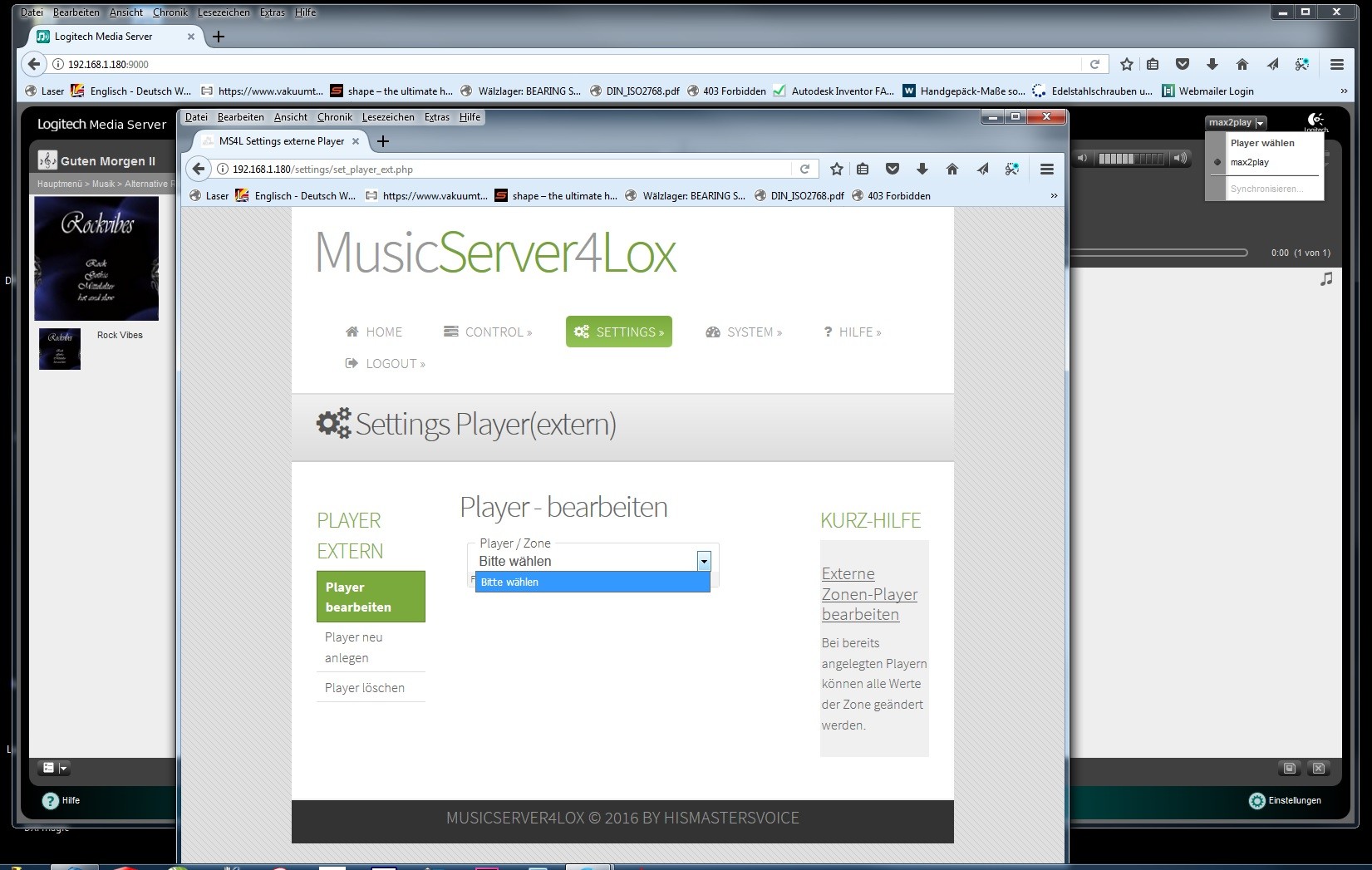

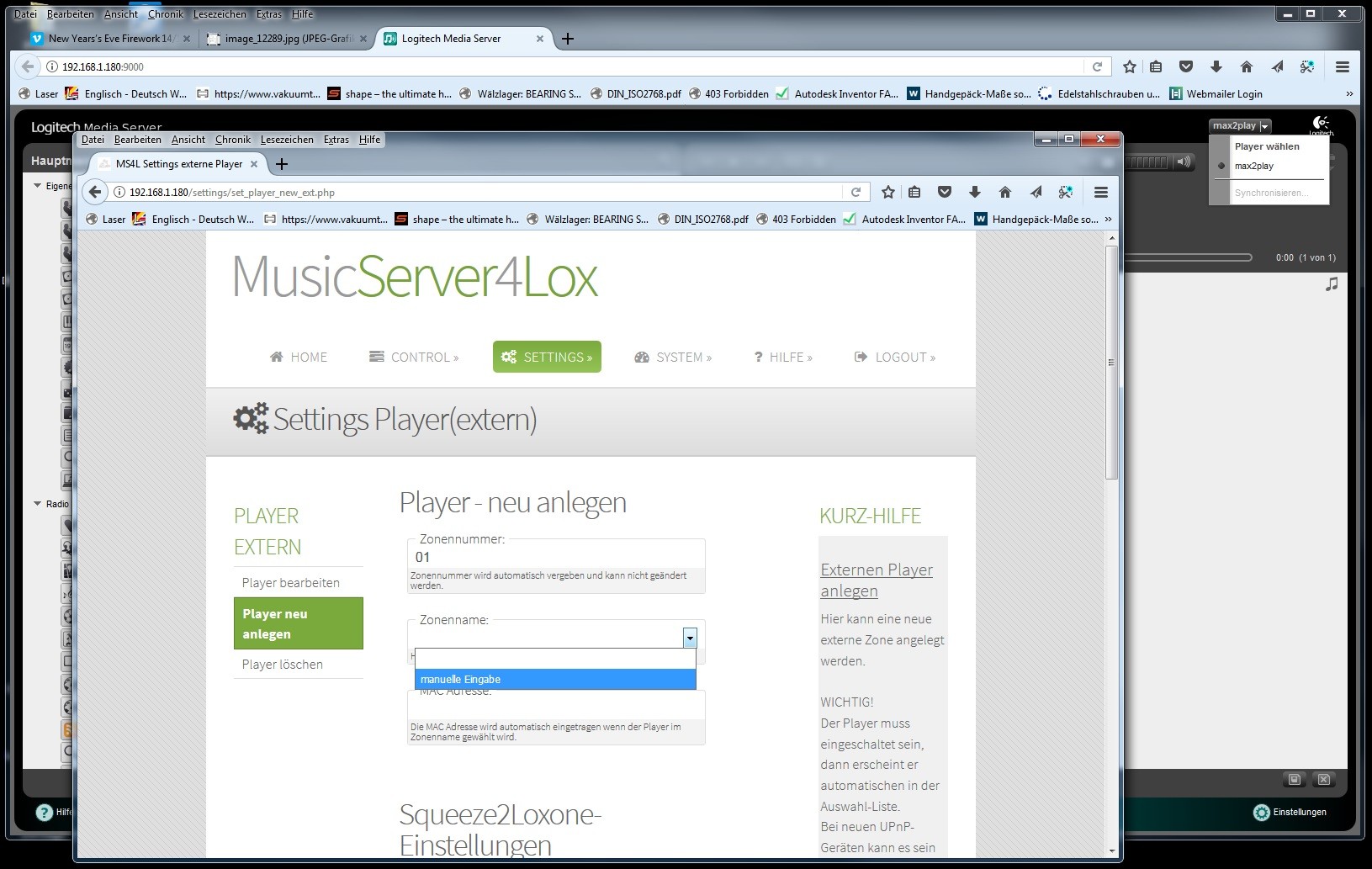

            Mal abgesehen von dem nicht gelösten Problem der Reihenfolge der Soundkarten für die interen Zone hab ich noch ein anderes Problem mit der externen Zone.
            Zum Testen soll ein Raspi3 mit Max2Play herhalten, dieser soll als reiner externen Squeezelite Player am LMS arbeiten.
            Der LMS der MusikServer4Lox Installation läuft damit auch, dort in der Auswahl des LMS selbst wird dieser externe Player gefunden, ich kann Ihen auswäheln und auch mit Musik versorgen, jedoch wird er nicht beim Anlegen eines externen Players im Webinterface der Musikserver4Lox WebGui angezeigt ?
            Ideen ?
              • 2744
              Ich verstehe es nicht, muss denn auf einem Raspi mit Squeezeboxlite (Max2play) ein zusätzlicher Dienst wie DLNA/Upnp ... o.A. installiert sein, damit man in der MusikServer4Lox Weboberfläche den Player in der Asuwahl sieht ?
              Ich bekomme es nicht hin :-(
                • 7631
                Nein es muss nur der Squeezelite Player laufen, und dann findet er die externe Zone.
                Wenn die Zone im LMS angezeigt wird sollte sie auch in der Liste stehen, denn genau die Daten lese ich aus.
                Mach mal eine paar Screenshots.
                  • 2744
                  Was für Screenshots hättest du gerne ?
                  Zuletzt geändert von Labmaster; 03.11.2017, 11:54.
                    • 7631
                    Ohne jetzt blöd klingen zu wollen... hast du die Anleitung/Hilfe gelesen wie man externe Player anlegt?
                    Es wurde kein Player von dir angelegt also erscheint auch keiner.
                      • 2744
                      Sorry, hab falschen Screenshot erwischt.
                      Jetzt ist es der richtige.
                      Zuletzt geändert von Labmaster; 03.11.2017, 14:43.
                        • 7631
                        Im normal Fall findet der MS4L alle Player die im LMS laufen.
                        Warum er bei dir keinen findet ist mir nicht klar.
                        Bitte mal Screenshot von LMS -> Einstellungen -> Informaionen
