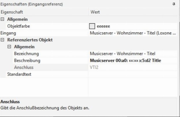

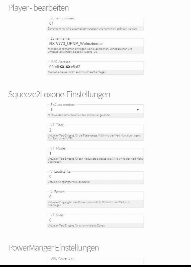

    VTI Statusmeldungen Loxone

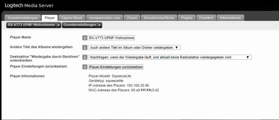

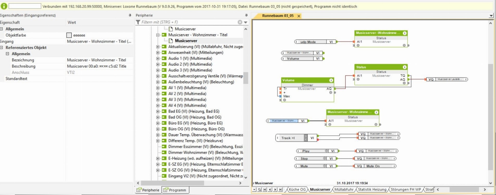

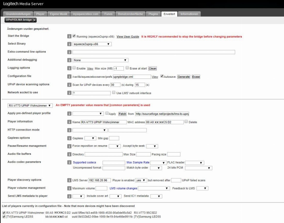

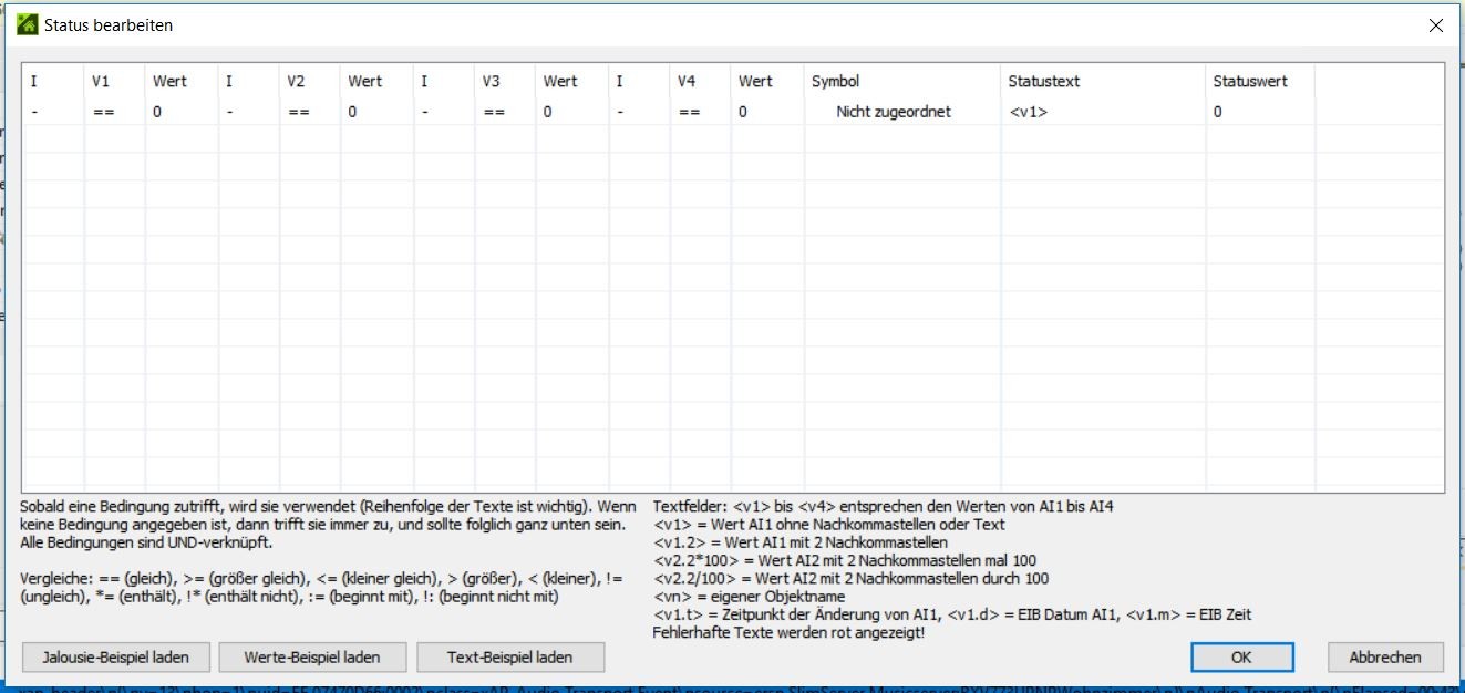

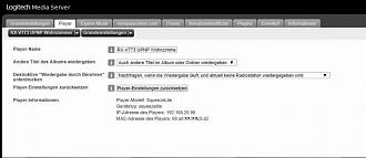

    ich nutze den MusicServer4Lox und möchte in der Loxone die Statusmeldungen weiter verarbeiten.
    Leider kommen diese nicht an.
    Kann mir jemand weiter helfen?

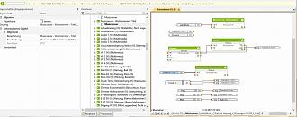

    Zeig mal den kpl. Screen des VTI

      Meinst du das so?

        • 7663
        Sehe so jetzt keinen Fehler.
        Jetzt kommt meine nächste Frage, hast du den MiniServer im MS4L überhaupt eingerichtet?
        Wenn der sq2lox keine IP usw hat wird er auch nichts senden.
        Warum mischt du zwei Systeme (UDP/SQ2LOX)?
        Das macht doch keinen Sinn.
        Hast du die Anleitung für dem MS4L gelesen?
          Abgesehen von der Inhomogenität die his erwähnt hat,
          Ich tippe auf Groß-/Kleinschreibung bei der MAC-Adresse.
            Ich sende direkt an die VTIs nicht an den speziellen Namen.
            Er bringt hier einige Systeme durcheinander...
            xAP = UDP
            Loxberry Squeezelite = Namensvergabe von Christians Gateway
            MS4L = VTIs
            Jetzt musst du dich entscheiden
            Scheint als hättest du schon sehr (zu) viel versucht...
        • JokerAR
          • 22.11.2015
          • 46
          Bin mit MS4L und VTIs angefangen, da dieses nicht zum Erfolg geführt habe, bin ich zu UDP und xAP gewechselt, da ich andere Statusmeldungen auch über UDP abfrage.
          Den Miniserver hatte ich eingerichtet, aber wo du das angesprochen hast, ist mir was eingefallen.
          Bei der Einrichtung (nach Anleitung) habe ich vergessen den Port des Loxone Miniservers mit anzugeben, das erklärt auch warum UDP funktioniert hat - mein Fehler...
          Nun funktioniert es, danke für die Hilfe.
