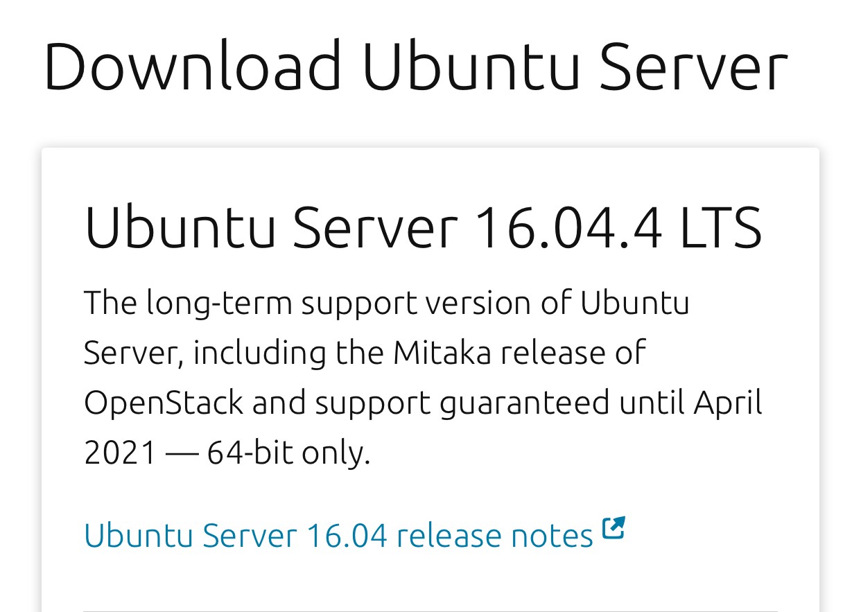

    Ist es möglich für MusicServer4lox auch die 32 bit Version zu verwenden.
    Danke schon mal
    • 7630
    Es wird nur die LTS Supported und die gibt es nur in 64 Bit
    • Hanslox33
      • 04.09.2015
      • 25
      Auf der offiziellen Homepage kann man aber eine Version runterladen
        • 7630
        Lies bitte die Anleitung!
        Sever nicht Desktop
        • Hanslox33
          • 04.09.2015
          • 25
          Ja das hab ich ja. Deshalb ja meine Frage, wie du dem Screenshot entnehmen kannst kann man eine Ubuntu 16.04.4 Server (32 Bit) Version Downloaden.
          Ich frage, weil ich einen Intel Atom habe, der aber leider kein 64 Bit kann.
          • BSiege
            BSiege kommentierte
            Welchen Atom willst Du denn da noch einsetzen? Die Atoms sind ja schon längst auch 64Bit.
          • 7630
          Bei Erstellung hab es nur die 64Bit LTS auch der LTS wird bis 2021 nur für die 64Bit garantiert.
          Deswegen bitte die 64Bit nutzen.
          Sehe auf einem halbwegs modernem System auch keinen Grund eine 32Bit zu verwenden.
          Warum willst du sie nutzen?

            Ja sicher da hast du recht. Dachte mir, dass ich den schon etwas in die Jahre gekommenen PC für zwei Zonen verwenden könnte. Die Installation hat auch funktioniert jedoch gab es Probleme mit dem LMS
            @BSiege: Aber der Atom N270 hat leider keinen Support für 64 Bit.
              • 7630
              Du kannst es versuchen... Theoretisch sollte es gehen.

                Jetzt hab ich noch eine Letzte Frage! Wird bei deinem Installationsskript vermutlich die 64 Bit Version vom LMS installiert, richtig?
                Vielen Dank noch mal
                • BSiege
                  BSiege kommentierte
                  Schau doch einfach rein ;-)
                  Beim Überfliegen finde ich nur eine Referenz auf 64Bit:
                  versonline=$(grep -A 1 "_amd64.deb" $lmsup_temp | grep -v grep | cut -c 110- | cut -d"<" -f1 | cut -d"_" -f1 )
              • Hanslox33
                • 04.09.2015
                • 25
                Ok. Funktioniert ein manuelles nachinstalliern der 32 Bit Version des LMS oder passen dann mehrere Verknüpfungen oder Verweise nicht?
                  • 7630
                  Versuch es mal damit...
                  Ich habe die i386 eingefügt... OHNE GEWÄHR
