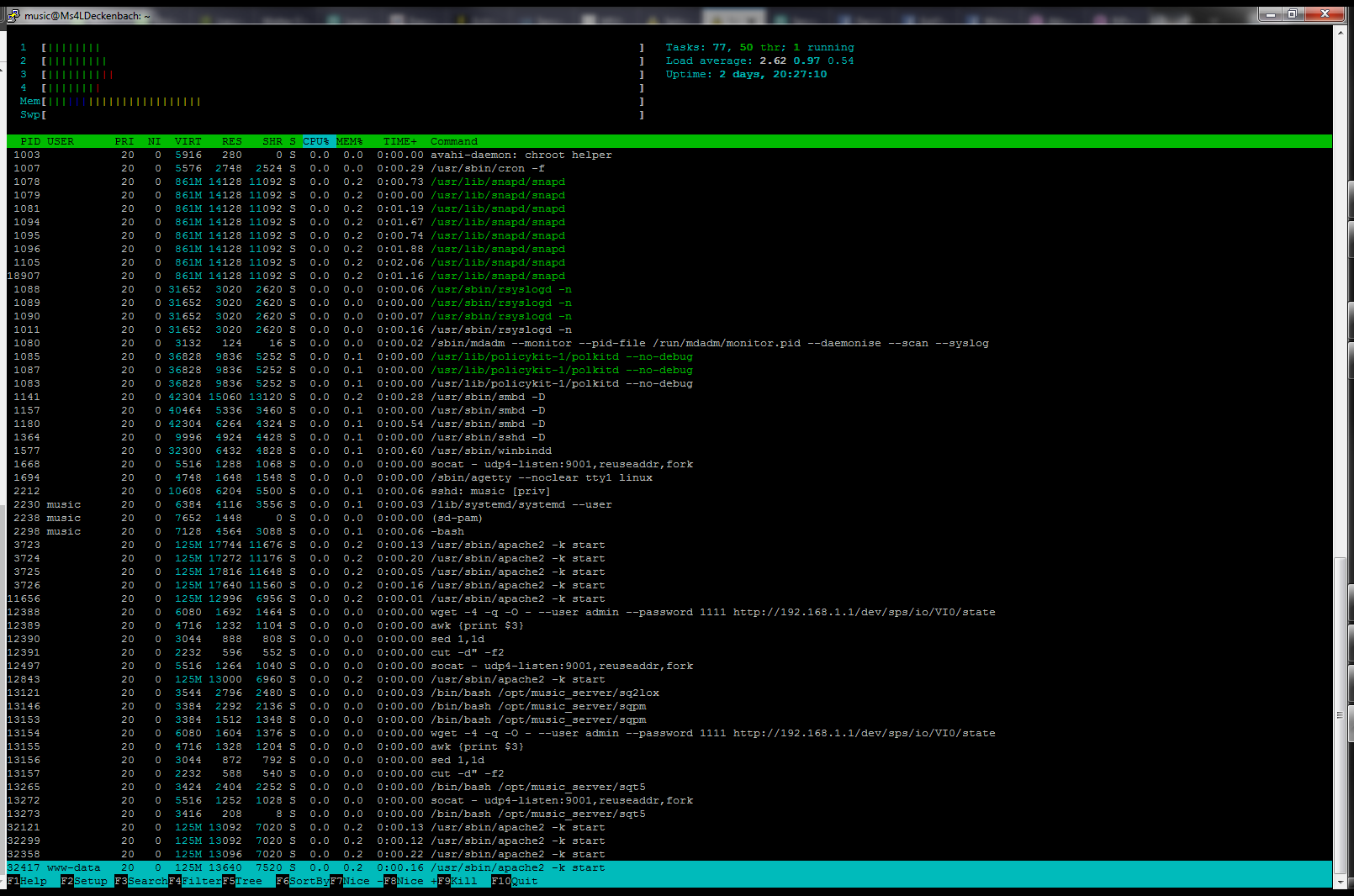

    Ich hab einen neuen Musikserver aufgesetzt und jetzt das Problem das das LMS Webinterface so langsam geht dauert oft bis zu 5 Minuten bis Ich da etwas sehe und oft kommt gar nichts.
    Das normale Webinterface vom MS4L geht ganz normal und zügig.
    Was kann da sein?
    Rechner zu langsam?
    LG Peter
    • 7630
    Zu langsam auf keine Fall, das könnte ja ein Rapi 1 ohne weiteres schaffen
    Schau mal in der Konsole mit htop wie viel CPU der LMS verbeaucht bzw. ob andere Prozesse viel Leistung abfordern.
    Poste sonst mal ein Screenshot mit htop.

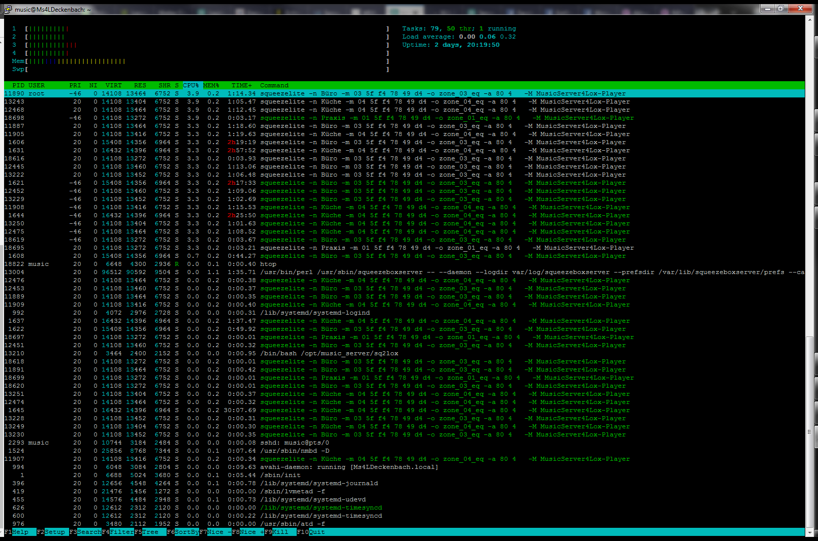

      Anbei das Bild ........ im Moment gibt es nur den Player Praxis. Büro u. Küche sind eigentlich schon gelöscht! aber die tauchen noch immer auf in der Htop Liste

        das Problem besteht nach wie vor, und Ich kann keine extreme Auslastung eines Prozesses erkennen.
