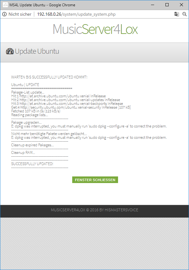

    Ich wollte gerade ein Ubuntu System Update über das MS4Lox Menu machen. Dabei bin ich auf folgenden Fehler gestoßen:
Ansichten: 466
Größe: 46,1 KB
    Aufgrund dieser Fehlermeldung habe ich über die SSH-Konsole folgendes ausgeführt:
    sudo dpkg --configure -a
    Dabei bin ich dann mit der folgender Fehlermeldung hängen geblieben:
    music@music-server:~$ sudo dpkg --configure -a
    [sudo] Passwort für music:
    dpkg: Fehler beim Bearbeiten des Paketes apache2 (--configure):
    Paket ist in einem sehr schlechten inkonsistenten Zustand - Sie sollten es
    nochmal installieren, bevor Sie die Konfiguration versuchen.
    Fehler traten auf beim Bearbeiten von:
    apache2
    Wie kann ich nun weiter vorgehen, um das apache2 Paket zu bereinigen?
    Kann mir einer der Linux-Experten dabei weiterhelfen?
    MfG
    Hannes

    sudo apt-get remove apache2
    sudo apt-get install apache2
    Dann sollte er alles neu installieren.
    ggf musst du noch in der Datei 000-default.conf in /etc/apache2/sites-enabled
    DocumentRoot /var/www/html
    in
    ändern.
