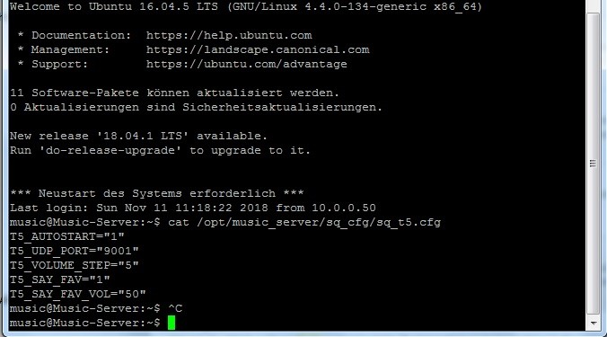

    Hallo, sorry anbei die Auflistung meines Systems.
      Bitte sende mir noch den Inhalt der Datei /opt/music_server/sq_cfg/sq_t5.cfg
      cat /opt/music_server/sq_cfg/sq_t5.cfg
  • Kuredu
    • 30.08.2015
    • 40
    Anbei der Screenshot davon.

              Super, danke nun funktioniert es. Ich habe die 0.5.4 geupdatet und den TTS-Tmp-Ordner geleert und seither funktioniert die Fav. Sprachansage.
                • 7630
                duncan
                Please try the the same as Kuredu ...
                He installed the update 0.5.4, after the update please go to the Settings for TTS (Allgemein -> TTS).
                You find a button to delete the tmp-folder for TTS-Files on top of the side.
                After deleting all tmp file it works for Kuredu
                Please give me a short notivr if it works.... So I can put the solution into the next update.

                  Bei mir funktioniert nun mit der 0.5.5 auch wieder alles genau so wie mit der 0.5.4. Den TTS Tmp Ordner löschen war die Lösung.
                    Kann nicht sagen warum, aber ich habe das nur aus dem Bauch heraus eingebaut da mir echt nichts mehr eingefallen ist.
                    Ich habe es auch eingebaut das nach jedem Update der TMP des TTS gelöscht wird. Dann hoffe ich das es nicht mehr vorkommen sollte das alte Files eine neue Funktion stören.
