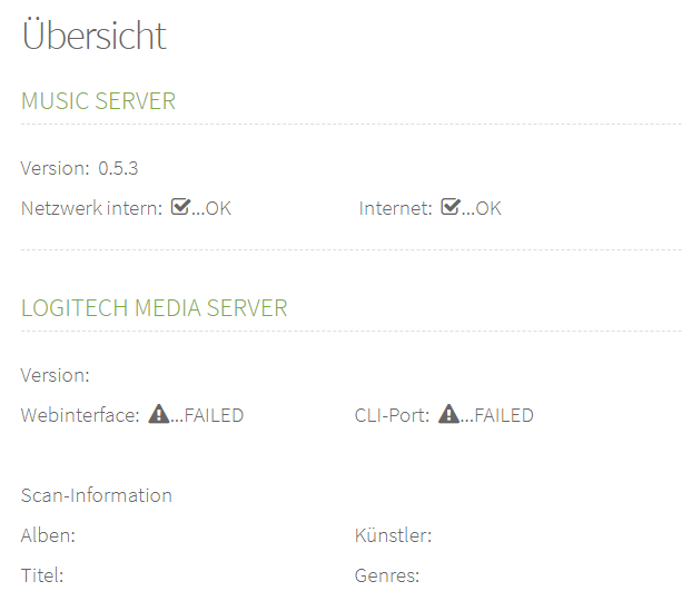

    Ich begann mit der Installation und Einrichtung eines MS4L-Servers. Ich habe den Linux-Server 16.04.5 LTS wie bei 32 Bit empfohlen verwendet. Das LMS möchte jedoch nicht starten und zeigt im Startbildschirm 2 Fehler an. Ich kann jedoch keinen Diagnosebildschirm oder ein Protokoll finden. Wer kann mir weiter helfen?
    UPDATE:
    jetzt läuft das LMS. anscheinend wurde es bei der Erstinstallation nicht installiert. im Update-Bildschirm einmal beim Update und jetzt ist es möglich zu starten.

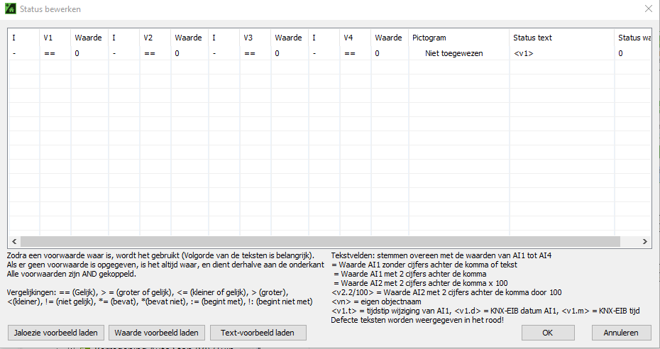

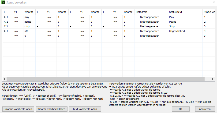

        Habe noch eine Frage. alles funktioniert soweit ich kann mehrere Zonen von loxone steuern. denke an das Abspielen, Anhalten, Ändern der Lautstärke und das Spielen von Favoriten. Es funktioniert jedoch nicht, wenn ich den Titel oder den Modus anzeigen möchte. habe meine Software mit der aus dem Handbuch heruntergeladenen Software verglichen und sehe Unterschiede hier nicht direkt. Wo kann ich anfangen zu suchen?
          • 7433
          Geht der VTI auf einen Statusbaustein?
          Lass mal dein Loxone Config sehen.
          • Davejje
            • 24.11.2017
            • 173
            Diese Bausteine wurden aus dem Beispielprojekt im Handbuch kopiert!

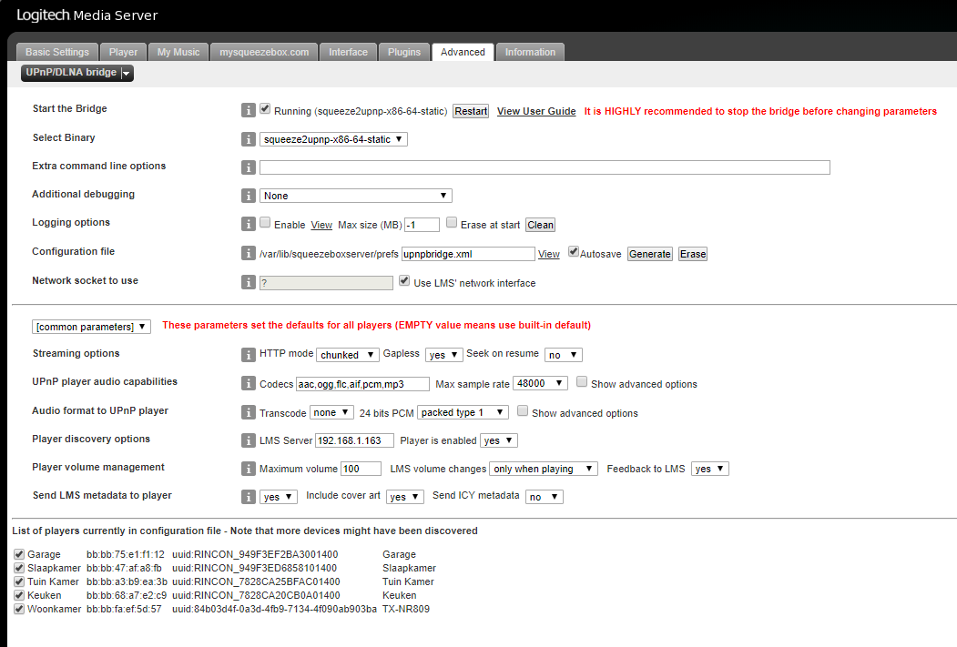

              Ich lese hier Sonos... Hast du das UPnP Plugin installiert?
              • Davejje
                • 24.11.2017
                • 173
                Natürlich wurde das Handbuch befolgt.
                  Hast du nur externe oder auch interne Zonen?
                • Davejje
                  Davejje kommentierte
                  Nur externe zonen

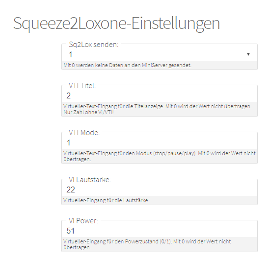

                  sonos 4 loxone habe ich ausprobiert aber auch hier bekomme ich die statusansichten nicht funktionierend .. also hatte ich gehofft, dass es hier funktioniert. die Steuerung der Lautsprecher ist nicht notwendig. Sie können dies über Loxone auf 100 Arten tun. es geht nur um Status und Titel.
                  • Davejje
                    • 24.11.2017
                    • 173
                    So, jetzt habe ich den internen Lautsprecher an die interne Soundkarte des Servers angeschlossen. Hier kann ich jetzt Musik über das LMS abspielen und ich höre tatsächlich Musik. Ich habe jetzt 1 interne Zone und 6 externe Zonen. jetzt, nach dir, sollte es alles funktionieren. Allerdings erhalte ich in Loxone immer noch keinen Status oder Titel oder ähnliches.
                      • 7433
                      Bekommst du die Titel usw von der internen Zone zum Miniserver@
                      • Davejje
                        Nope
                        Schau unter Controller ob sq2lox überhaupt läuft
                    • Davejje
                      • 24.11.2017
                      • 173
                      Lauft..
                        • 7433
                        Dann müssen auch Daten übertragen werden.
                        Hast du die Daten des MiniServer Name Passwort sicher richtig? Sonderzeichen?
                        • Davejje
                          Ja IP-Adresse Name und Passwort wurde eingegeben und auch mehrmals überprüft. Passwort nur Buchstaben und Zahlen verwendet werden.
                          Dann fällt mir auch nichts mehr ein...
                          sq2lox funktioniert bei mir und anderen ohne Problem. Was bei dir nicht geht kann ich nicht sagen.
