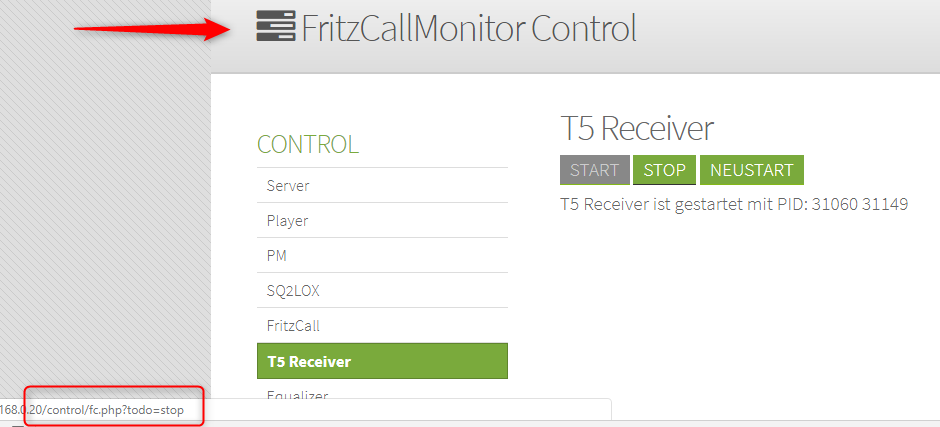

        Ein kleiner Fehler in der Web GUI ist mir aber aufgefallen. Call Monitor und T5 Receiver sind teilweise vermischt:
        Die Aktionen STOP und NEUSTART werden in fc.php und nicht in t5.php ausgeführt und der Name oben ist im T5 Receiver noch "FritzCallMonitor Control"
