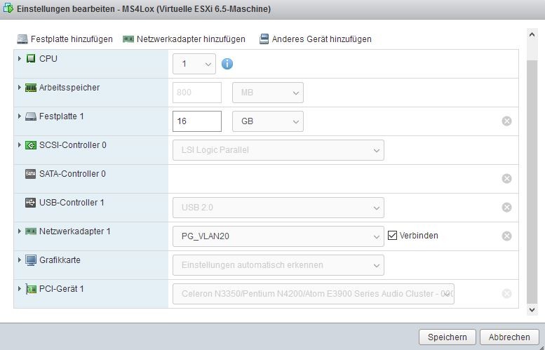

                    Kurzes Feedback zum Thema VMs:
                    Bei mir läuft seit zwei Monaten ein MusicServer4Lox als VM auf einem VMware ESXi 6.7 Host (ASRock J3455M).
                    Als Soundkarte nutzte ich die des Mainboards, da ich nicht mehr als 2 Mono Zonen benötige. Eine dritte Zone läuft über eine Squeezebox Boom. Alles ohne Soundaussetzer oder Ruckler. Installiert habe ich nach der normalen Anleitung, und zusätzlich VMware Tools. Mit USB Soundkarten habe ich noch keine Tests gemacht. Denkbar ist aber das zum Umgehen der Hall-Problematik das durchreichen des USB-Controllers, ansteller der einzelnen USB-Devices, Abhilfe schaffen würde.
                    Die Konfig der VM:
                      Genau deswegen geht es auch, es liegt an den USB-Treibern. PCIe und in deinem Fall die interne gehen ohne Aussetzer.
