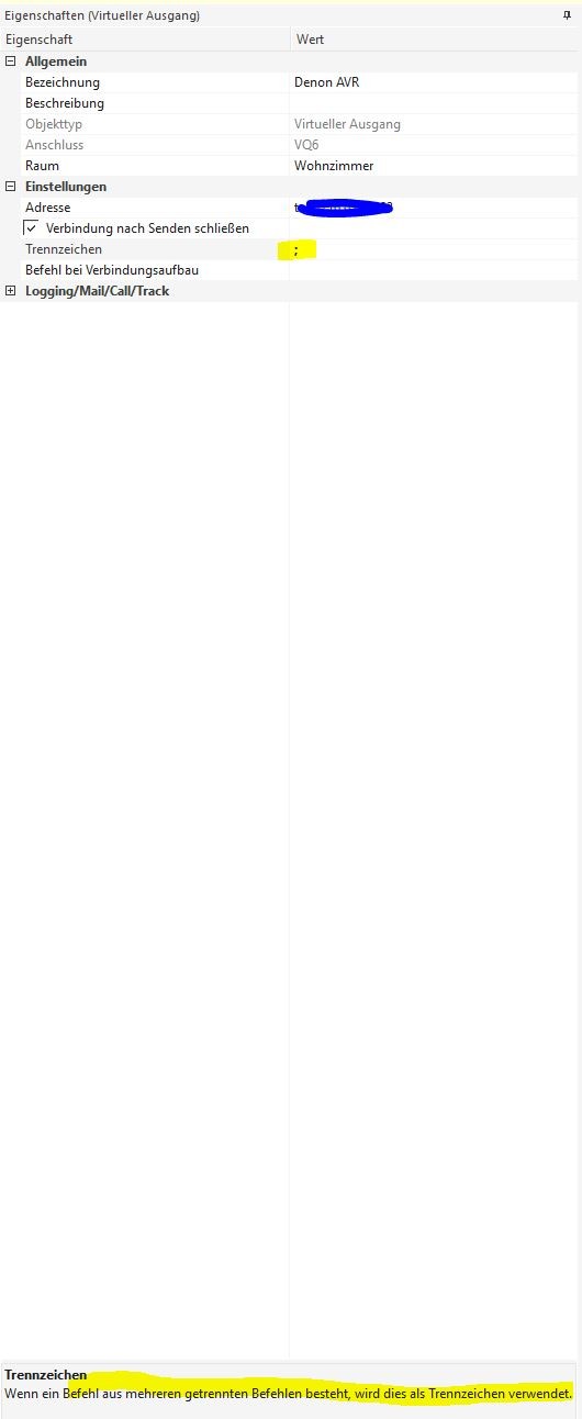

    Trennzeichen:
Ansichten: 485
Größe: 46,9 KB
    • J_a_n
      • 25.11.2016
      • 18

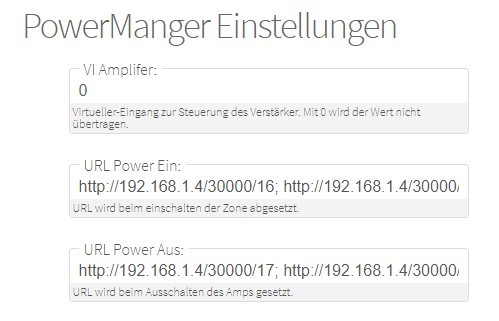

      Das ist die Möglichkeit, Befehle in Loxone zu trennen, richtig? Ich suche jedoch die Möglichkeit, dies im MS4L zu tun...
Ansichten: 259
Größe: 32,0 KB
        • 7631
        Ist so nicht vorgesehen... Warum hängst du die beiden Amps nicht auf ein Relais?
