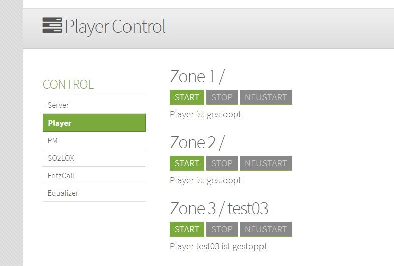

    Leider kann ich die Zonen Player nicht starten. Gibt es jemanden der mir helfen kann. Weitere Infos gerne sobald ich weiß was gewünscht ist.
Ansichten: 516
Größe: 46,8 KB

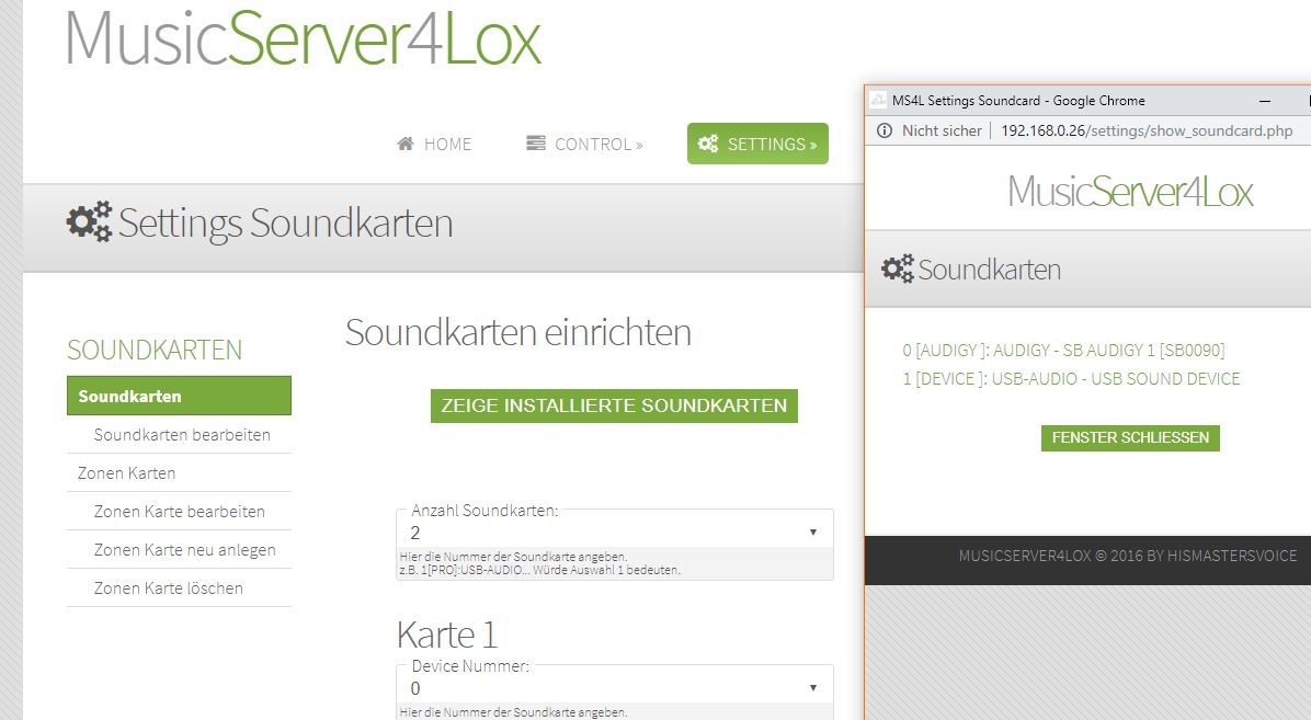

    Soundkarte wird nicht unterstützt, und wurde auch nie getestet.
    Wie wird die Karte überhaupt angezeigt bei "Zeige Soundkarte"?
    Interne Soundkarte abgeschaltet?

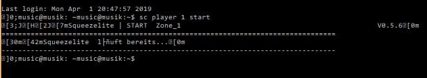

    In der Konsole "sc player 1 start" eingeben und Screenshot der Fehlermeldung.

      Ich habe 2 Soundkarten installiert. Die 2. Karte ist eine CSL 27730, ich bin dem Link im Handbuch gefolgt. Hier die beiden Screenshots.
Ansichten: 515
Größe: 15,1 KB
ID: 196416Klicke auf die Grafik für eine vergrößerte Ansicht
Ansichten: 496
Größe: 108,8 KB
      • c-lox
        • 28.10.2018
        • 48
        Noch ein Nachtrag: Auch wenn ich die Anzahl der Soundkarten auf 1 stelle und dann die CSL auswähle starten die Zonenplayer nicht.

          Wenn du den Screenshot der Konsole anschaust... Was steht da? Läuft bereits...
          Was für eine Sprache hast du installieren? Das sieht nicht so aus wie es aussehen soll in der Konsole.
          • c-lox
            • 28.10.2018
            • 48

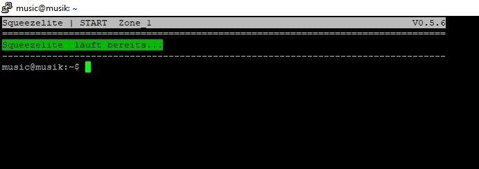

            Ja richtig, dort steht "läuft bereits". Aber laut Weboberfläche sind alle Player auf Stopp.
            Ich war beim letzten Screenshot über die Software Advanced IP Scanner verbunden, daher entstand die seltsame Anzeige. Über Putty sieht es besser aus:
Name: squeezelite läuft bereits.JPG
Ansichten: 493
Größe: 21,7 KB
