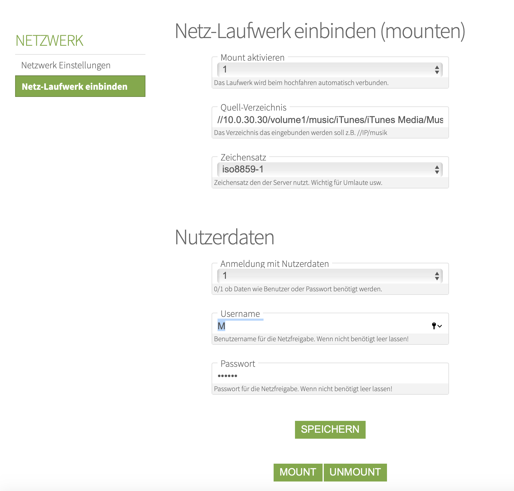

              Ich klinke mich hier mal kurz mit ein, denn ich habe ebenfalls so meine Probleme eine Synology Freigabe einzubinden.
              Gem. der Hilfe habe ich die Eingaben im MusicServer vorgenommen.
Name: Bildschirmfoto 2020-02-22 um 15.04.49.png
Ansichten: 847
Größe: 163,1 KB
              In meiner Synology habe ich für den gemeinsamen Ordner "music" eine NFS Freigabe für den MusicServer hinterlegt und ebenfalls einen Benutzer mit Lese/Schreib Rechte zu dem Ordner "music".
              Der Ordner "NAS" wurde auf dem MusicServer unter /home/music/music_files/ dann auch erstellt, was eigentlich ein erfolgreiches Mounten bedeuten sollte. Allerdings sind in dem Ordner nicht die freigegeben Ordner zu finden und auch im LMS werden keine Musikdateien vom NAS gefunden.

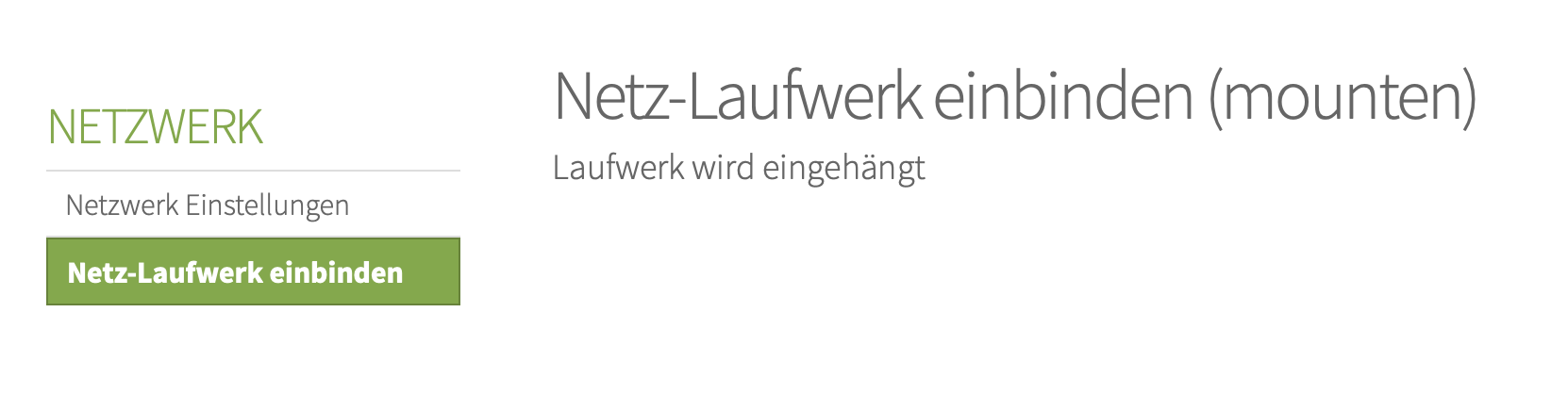

              Muss nach dem Mount-Button noch etwas anderes erscheinen als Folgendes?

                Ja im LMS habe ich neben der Angabe des Ordners für Musik auf "Durchsuchen starten" geklickt. Wenn ich mir dann den Fortschritt anzeigen lasse, ist der Suchlauf beendet (überall mit 00:00:00).
                Ist echt komisch
              Also das mounten scheint nun per Terminal Befehl geklappt zu haben, allerdings kann ich nicht prüfen, ob die freigegebene Ordner auch im Share Ordner /home/music/music_files/NAS auftauchen, da ich da die Meldung bekomme "permission denied/Keine Berechtigung"
              weiß jemand Rat?
                hismastersvoice hast du vielleicht noch einen Tipp warum es nicht funktioniert das die Musikdateien eingelesen werden?
                  • 7630
                  Ja habe ich...
                  Du musst deine Freigabe und nicht den Laufwerkpfad angeben.
                  Sollte so aussehen: 10.0.30.30/Freigabe-Name
                    Zitat von hismastersvoice
                    Ja habe ich...
                    Merci, genau das war es
