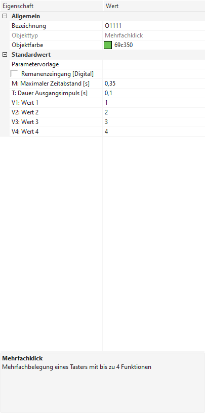

          Du hast nicht zufällig sehr kurz Zeiten im Mehrfach-Klick Baustein?
          • challo
            • 21.09.2016
            • 398
            Hab die Datei gerade ausgetauscht. Damit sieht es wieder gut aus.
            Hab im Mehrfach-Klick Baustein folgende Parameter:
              • 7664
              Diet Zeiten des Mehrfach-Klick sind Standard, das ist schon mal gut.
