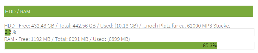

    RAM Auslastung
    ich habe ab und zu das Problem, dass der MS4Lox sehr träge reagiert. Dann ist immer der RAM vollgelaufen. Ich habe neben dem MS4LOX noch Shinobi dort laufen. So wie ich das sehe läuft aber nicht deswegen der RAM voll. Habt ihr eine Idee wie ich das Thema analysieren kann? Nach einem Neustart ist die Auslastung deutlich geringer. Nach einiger Zeit läuft sie auf 99%

    RAM ist hier garnichts.
    ffmpeg, das hier gerade 120% CPU belegt, macht auf deinem Server was?

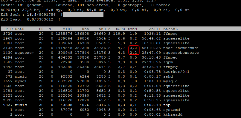

      Ja shinobi ist Video Überwachung. Hast du eine Idee wie ich sehen kann welcher Prozess den RAM belegt?
        • 7664
        Ich denke du interpretierst das falsch...
        Der RAM ist war gut genutzt aber mit 1GB free noch nicht voll.
        Die 120% CPU Last ist dein Problem.
        Du kannst das ganz einfach machen...
        starte htop
        Dannn klicke mit auf MEM oder CPU, er zeit dir jeweils den von hoch nach niedrig die Prozesse an.
        Mach dann je einen Screenshot und stelle ihn ein.

          Danke für eure Rückmeldung. Ihr hattet recht, es liegt doch an Shinobi. Hier wurde der RAM aufgefressen. Werde das ganze nochmal runterwerfen und nur den MS4Lox auf dem NUC laufen lassen...
          -> Thema kann geschlossen werden -> Anwenderfehler ;-)
