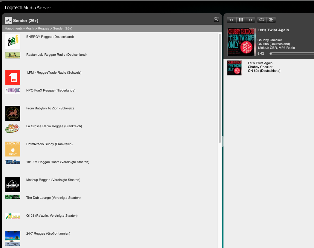

    ich habe heute nachmittag den musicserver4lox installiert und in Betrieb genommen, soweit funktioniert alles bisher. Ich bin gem. Doku vorgegangen unter:

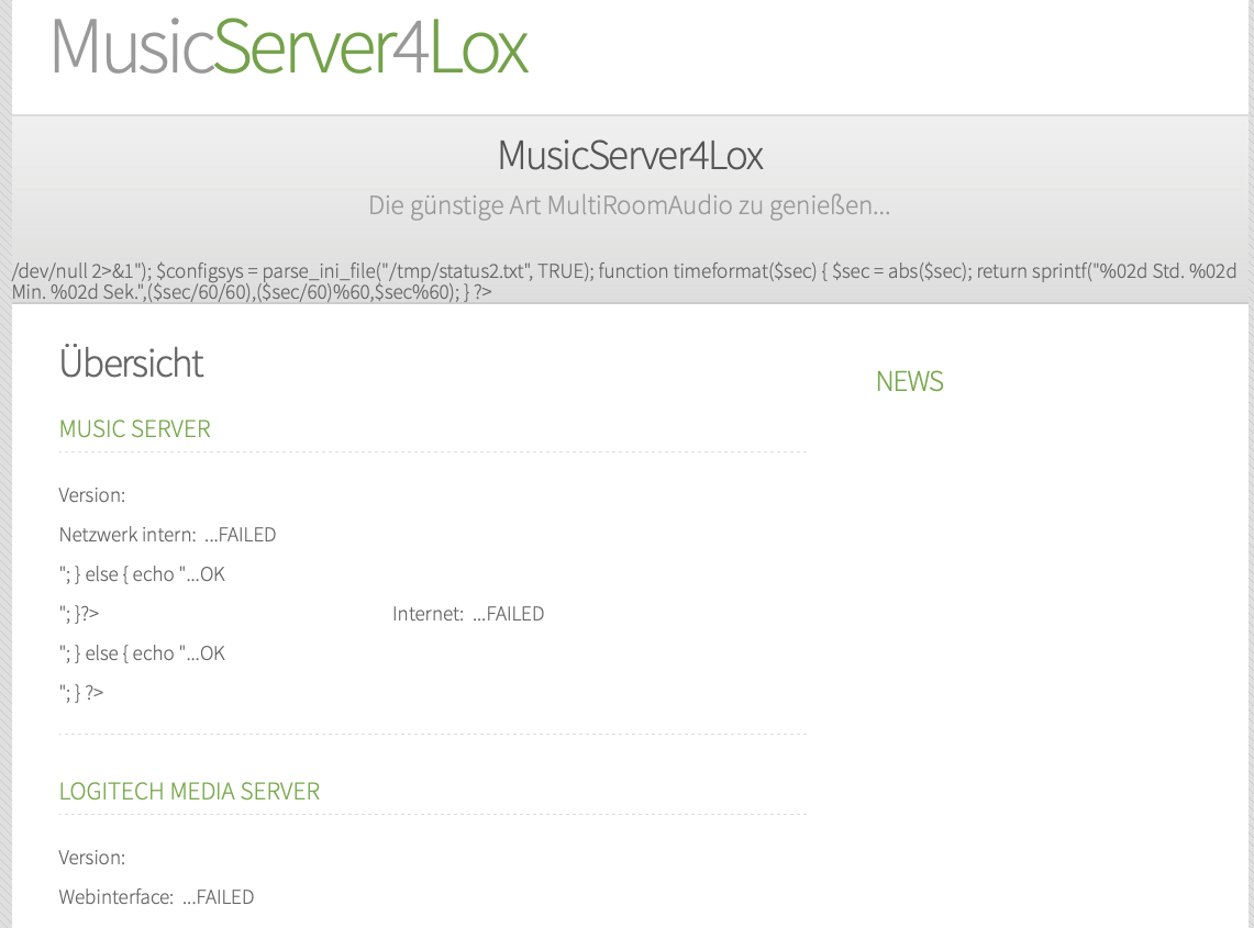

    Nun ist mir aufgefallen, dass unter <ip>:9000 der LMS aufgerufen wird (Bild1). Sollte nicht lt. Doku eigentlich ein config-screen vom MusicServer4Lox erscheinen? (Bild2).

    Die Config-Seite des MS4L erreichst du unter IP ohne Port, den LMS unter :9000.

            Soweit lauf nun install.sh durch, allerdings bekomme ich noch folgenden Fehler beim apache:
            PHP-Code:
            Musik-Server | APACHE PREPARE
            Apache-Server setup und neustarten
            install.sh: line 277: [: =: unary operator expected
            Zugriff aufs webgui vom MS4L habe ich zwar, allerdings mit Fehlern (siehe screenshot)
            Hat jemand von euch eine Idee?
            Zuletzt geändert von bamkraxler77; 23.03.2020, 11:22.

                  Es wurde da die Pakete bei 18 für PHP andere sind als bei 16.x kein PHP bei dir installiert.
                  Also um es schnell zu machen. Geh auf die Hilfe-Seite und halte dich "exakt" an die Anleitung dann geht es auch.
