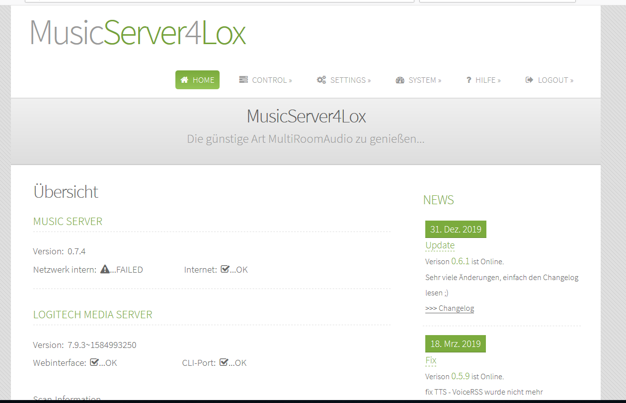

    seit Umstellung auf Lancom Router -> Netzwerk Fehler MS4Lox
    Ich habe einen Lancom Router bekommen und seid her zeigt mir der MS4Lox
    Netzwerk intern: ...FAILED an
    Ich vermute mal das es nicht am MS4Lox liegt sondern am Router.
    Allerdings funktioniert der MS4Lox ohne Probleme.
    Ist es möglich das der Router eventuel einen Port sperrt worüber der MS4Lox kommuniziert?
    Gruß Marco

    Der MS4L versucht 3x das Gateway anzupingen und zeigt einen Fehler wenn er sich nicht meldet.
    Es scheint so das entweder der Router eine andere IP hat als du in den Netzwerkeinstellungen hast, oder er antwortet auf das pingen nicht.
    Du kannst mal diese Befehle nacheinander in der Konsole eingeben und einen Screenshot posten.
    ping -c 3 -W 1000 deineIP
    wget --tries=3 --timeout=5 --spider --no-check-certificate deineIP
    Dann sehen wir was er zurück meldet.

      Das kommt dann
      PING 192.168.3.1 (192.168.3.1) 56(84) bytes of data.
      64 bytes from 192.168.3.1: icmp_seq=1 ttl=64 time=1.31 ms
      64 bytes from 192.168.3.1: icmp_seq=2 ttl=64 time=1.14 ms
      64 bytes from 192.168.3.1: icmp_seq=3 ttl=64 time=1.13 ms
      --- 192.168.3.1 ping statistics ---
      3 packets transmitted, 3 received, 0% packet loss, time 2002ms
      rtt min/avg/max/mdev = 1.139/1.199/1.312/0.079 ms
      music@MS4Lox:~$ wget --tries=3 --timeout=5 --spider --no-check-certificate 192.168.3.1
      Spider-Modus eingeschaltet. Prüfe ob die Datei auf dem Server existiert.
      --2020-04-08 20:31:37-- http://192.168.3.1/
      Verbindungsaufbau zu 192.168.3.1:80... verbunden.
      HTTP-Anforderung gesendet, warte auf Antwort... 400 Bad Request
      Die Datei auf dem Server existiert nicht -- Link nicht gültig!
        • 7630
        wget --tries=3 --timeout=5 --spider --no-check-certificate 192.168.136.1
        Spider-Modus eingeschaltet. Es wird geprüft, ob die Datei auf dem Server existiert.
        --2020-04-08 21:05:14-- http://192.168.136.1/
        Verbindungsaufbau zu 192.168.136.1:80 … verbunden.
        HTTP-Anforderung gesendet, auf Antwort wird gewartet … 200 OK
        Länge: nicht spezifiziert [text/html]
        Datei auf dem Server existiert und könnte weitere Verweise enthalten,
        aber Rekursion ist abgeschaltet -- kein Download.
        So sollte das aussehen. Die 200 Meldung sagt das es OK ist.
        Ich kenne die Lancom leider nicht, deswegen kann ich nicht sagen was oder wie sie antworten.
        Was für ein Lancom hast du genau?
