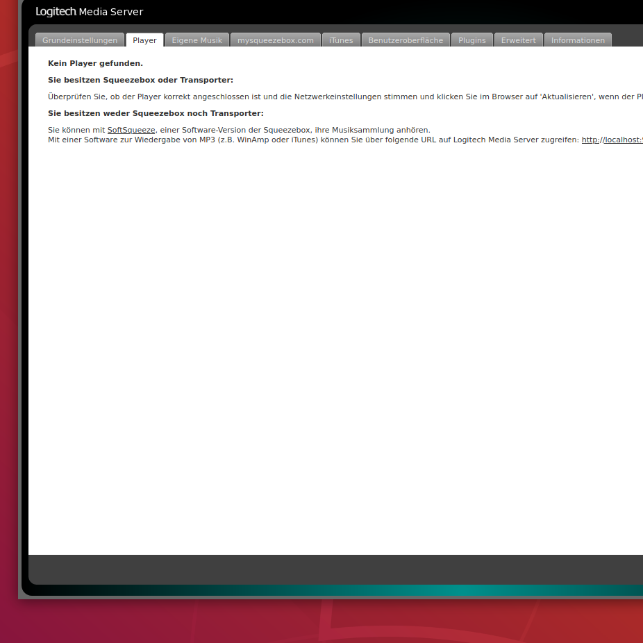

    ich habe mir einen Intel NUC gekauft und Ubuntu darauf installiert (https://ubuntu.com/download/desktop/...itecture=amd64). Ubuntu läuft jetzt auf meinen NUC.
    Den Musikserver habe ich (denke ich) auch ans laufen bekommen, jedoch ist kein Player installiert (siehe Foto). Ich habe mich bei zuvor bei http://www.mysqueezebox.com/index/Home angemeldet und die Daten auch beim Punkt "Logitech Media Server konfigurieren" (von folgendert Seite http://music-server.net/help/Logitec...igurieren.html). Leider komme ich nicht ins Webinterface wo der Benutzername und Passwort "admin" sind. Um dort zu hin zukommen habe ich folgendes versucht "http://ip/login.php". "http://ip/login" und "http://ip", aber immer kommt nur "diese Seite ist nicht zu erreichen". Nur falls sich jetzt jemand fragt, Internet ist vorhanden (LAN).
    Vielleicht hat jemand eine Idee, wie ich weiter vorgehen kann, damit ich den MS4lox ans laufen bekommen?

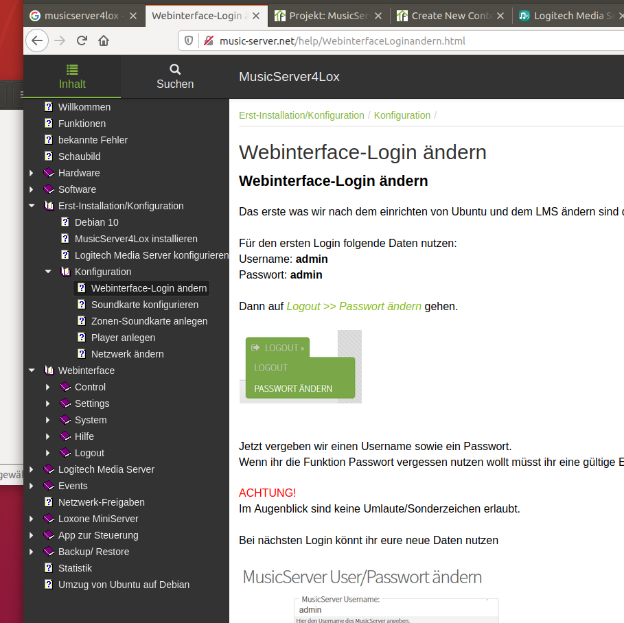

    1. Nicht Ubuntu 18
    2. Nicht Desktop
    Halte dich an die Anleitung. Außerdem sollte jetzt Debian genutzt werden da Ubuntu früher oder später nicht mehr supported wird.

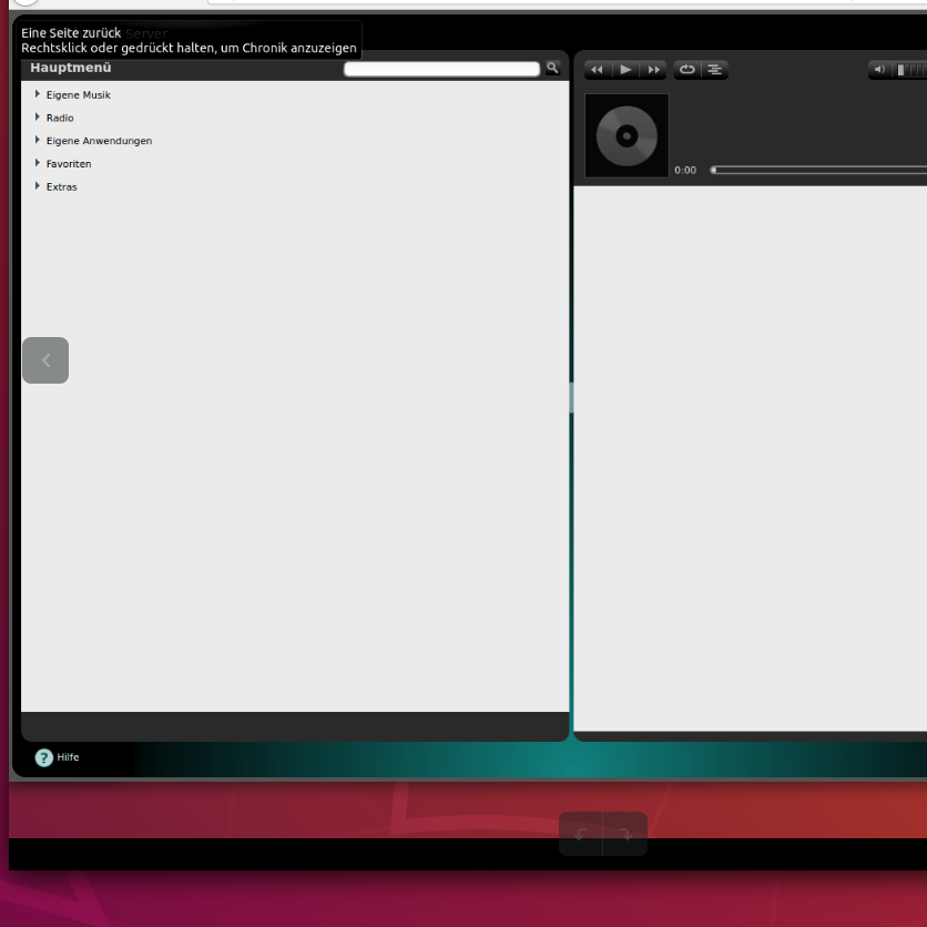

      Vielen Dank für deinen Hinweis. Ich habe es nun über Debian gemacht und komme nun auch ins Webinterface. Nun wollte ich die Player (externe da Sonos) einrichten, jedoch klappt dies nicht. Ich habe mit Hilfe der Mac Adresse, einen externen Player (zum probieren), auch eine Zone-Karte und zuvor die interne Soundkarte konfiguriert. Aber ich sehe bei der Adresse ip:9000 immer noch keinen Player (muss ich hier einen sehen). Ich wollte nun jetzt mal einen Song von Spotify abspielen lassen, dazu habe ich die Daten von Miniserver (ip und Benutzer /PW) eingegeben.

        Das anlegen der Zonen im WebUI ist nur dafür da um Werte an den MiniServer zu übertragen oder den PowerManager zu steuern.
        Erst muss die Zonen in den UPnP eingetragen werden.
        Wenn du nur Sonos verwenden willst, würde es aber auch ein schönes Plugin für den Loxberry geben.

          Habe jetzt alle Player eingebunden (bisher nur Sonos, aber es werden noch normale Boxen folgen, deshalb will ich von der Sonos Plugin umsteigen).
          Aber es bleiben leider noch ein paar Fragen offen.
          - wenn ich die Player Küche abspiele läuft nur die Küche, spiele ich den Flur ab geht auch die Küche an. Drücke ich dann auf Pause geht auch der dritte Player leise, nicht aus.
          Hast du vielleicht eine Hilfe für mich?
          -weißt du zufällig ob eine 100% Integrierung von Spotify in den LMS möglich ist? Meine in der Loxone App, ob da auch Spotify Songs gesucht werden können usw. oder ist das nur über die App ipeng möglich?
